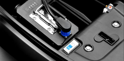

Hab den Sunra Crystal, schaut baugleich aus...meine Akkus haben 60V/20Ah. Sind dementsprechend abgesichert. Weiß jetzt nicht ob die 20Ah mehr, etwas beeinflußen ? :?
Gruß, Uwe. (E-Laie) :oops:

dominik
Beiträge: 2988
PLZ: 79
Tätigkeit: Elektromeister
Re: Kurzschluss beim Batterie anklemmen
Beitrag von dominik »
Ob das vorladen was bringt, mag ich nach den Bildern vom baugleichen Roller bezweifeln.
Alle Roller welche absteckbare Akkus haben sollten eigentlich eine sogenannte Vorladeschaltung, welche den zu großen Stromfluss bei leeren Kondensatoren verhindert, integriert haben, Ansonsten bruzzelt und knallt es bei jedem anstecken des Akkus am Stecker.

stonie hat geschrieben:
Di 22. Apr 2025, 09:37
Ja exakt wie meiner. Der Stecker sieht auch so aus.. Heißt ja auch Crystal nur halt von "Q". Die sind baugleich da bin ich sicher.
Beitrag von stonie »
Wenn die Sicherung ausgeschalten wird/ist, sollte nix mehr funken ! ;)
