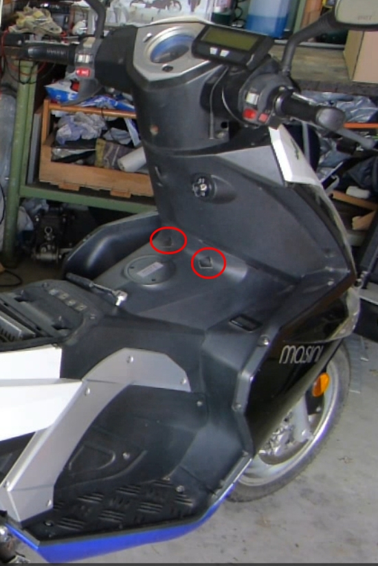

Kann denn vielleicht noch jemand sagen, wie man die Leuchtweite des Lichts einstellt?
Ja, aber erst heute Abend, da tagsüber auf Arbeit. Ist eine Kreuzschlitzschraube hinter dem Scheinwerfer, unten. Mehr heute Abend.

So, hier siehst Du die zwei Bohrungen in der Mittekonsolenverkleidung, mit Panzerklebebnd abgedeckt, die ich zum Frontscheinwerfer einstellen in die Mittelkonsole gebohrt hatte:
Um zur Einstellschraube zu kommen braucht es dann noch einen langen Kreuzschlitzschraubendreher. Extra dafür hatte ich mir damals einen Wiha PH2-200 HR311 gekauft. 200mm Klingenlänge sollten es schon sein, dass man bis vor kommt.

oh, danke!! also wieder eine echte Thunder-wartungsfreundlich-Konstruktion... :roll: Aber auf jeden Fall sehr gut, dann weiss ich schon mal, wo ich suchen muss
Gibt's eventuell auch Chancen wenn man das weisse Schild vorne abbaut und sehr dünne Arme hat? :D

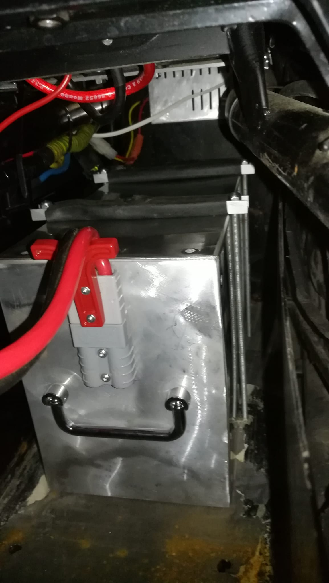

ach ja, kleines Update grad noch... weil Fritz bei dem neuen Akku den Stecker anders angebaut hat, kann ich ihn nicht mehr auf die breite Seite legen wie den alten (eventuell, wenn ich ihn aussermittig ganz nach rechts schiebe, ich möchte aber so einen dicken Klotz nicht aussermittig haben), sondern muss ihn hochkant montieren. ich bastele grad schon den halben Tag an einer Befestigung. Wenn ich mir das so richtig überlege, wird mir da auch ein wenig bange bei - 20kg in nem geschätzt 1mm Blech befestigt... naja.
Ja, aber auch einen kurzen Kreuzschlitz Schraubendreher brauchst Du, im Prinzip denselben kurzen, den Du auch brauchst, um das vordere Schild unten in der Mitte abzuschrauben :mrgreen:

irgendwie hätte ich bei sowas ein besseres Gefühl, auch wenn sie eigentlich für in-door gedacht sind. Aber da steht zumindest ne Charakteristik bei und die Spannung passt auch. und ich glaube, wenn da 100A drauf stehen dann heisst das auch 100A... Vielleicht mach ich mich beizeiten auch noch mal da dran...
grad bin ich froh, dass ich nach nem halben Tag+ basteln die Akkubefestigung fertig hab.
Totale Platzverschwendung, aber davon ist ja aktuell reichlich da in dem Kasten...
Dann hoff ich mal dass meiner kurz genug ist. Ich bilde mir ein auch so einen Knubbel-Kreuzschlitz gehabt zu haben, aber aktuell hab ich nichtmal ne Idee, wo ich danach suchen soll...
