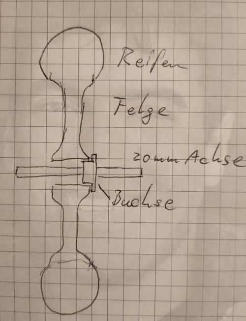

Die Masse hatte ich ergänzt, also optimal wären 30mm Zylinderlänge plus den Kragen, dessen Länge ist egal. 5-10mm, je nach Material, muss nur robust sein. Funktioniert nur als Anschlag für die Felge. Länger geht immer, aber man muss kein Material verschwenden.

Und dann nur eine Buchse auf einer Seite oder wie? Wie soll das denn gehen?
Kannst Du nicht mal ne Schnittzeichnung von dem ganzen Kram mit Felge machen?

Das 20mm Achsloch muss komplett durchgehen! Die Achse wird durchgesteckt. Es ist eigentlich total simpel.

So etwa?

Ja, genau, nur dass die Felge mittig nur 20mm dick ist! :mrgreen:
Sonst würde das nicht funktionieren, so wie es gezeichnet ist. Die Felge sitzt mit ihrem mittleren Loch oder Flansch oder wie man es nennen mag locker komplett auf diesem Wuchtadapter, wenn er 30mm dick ist.

Ahh, ok!
Ich druck das morgen einfach mal.

OK, hab ich verstanden. Ich Dreh das auf der Arbeit mal. Bin gerade aus dem Urlaub zurück und fange nächsten Mittwoch wieder an. Sollte ne kleine Sache sein. Material versuche ich Alu zu nehmen.

Also aus Metall und gedreht kann ich das mit Sicherheit gebrauchen! So ein Teil würde ich gerne nehmen!
