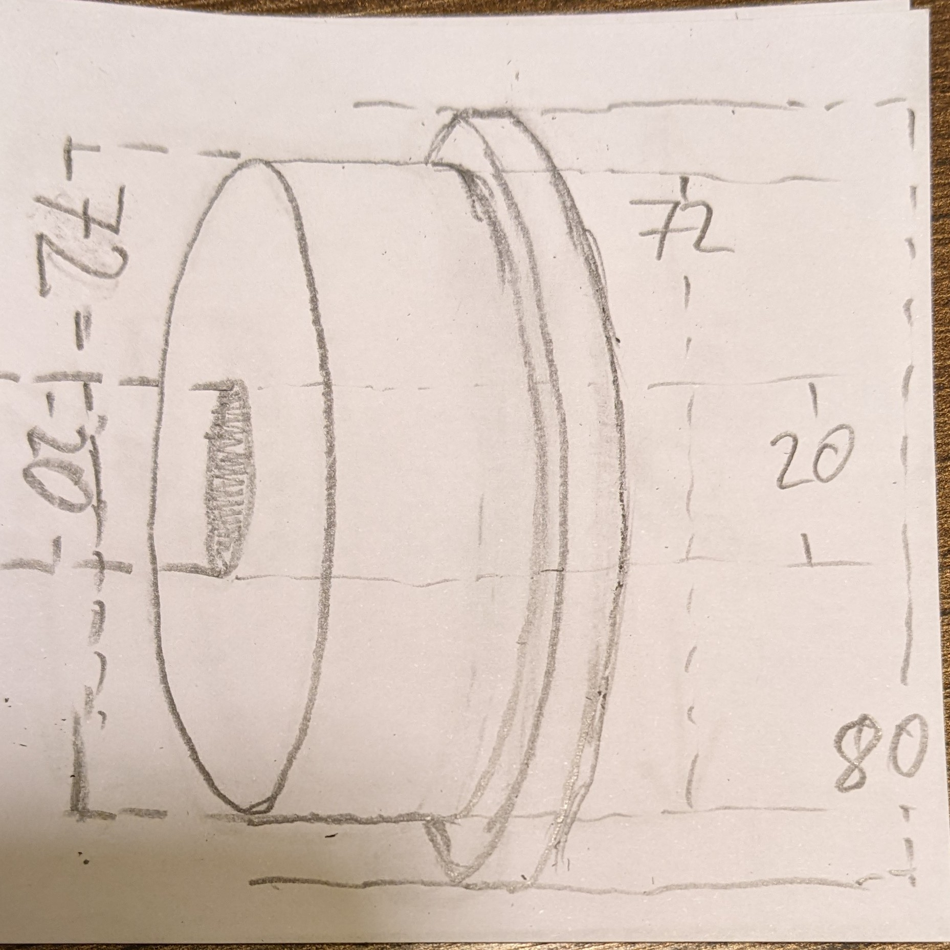

Wuchtbockadapter Hinterrad
Beitrag von PhilGHP »
Das Teil könnte etwa so aussehen, wie in folgender künstlerischer Radierung dargestellt:
Alles in Millimeter.
Die Länge des Zylinders müsste mind. 20mm betragen, ohne den Kragen. Vielleicht besser 30mm.
* ride electric *

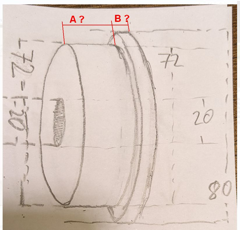

es fehlen zwei Maße aber das kann ich Dir auch drucken.
Als Drehteil ist das schon ein ziemlicher Brocken, wenn es nicht die große Drehmaschine bei der Arbeit ist.
Ich kann Dir das gedruckte Teil aber überdrehen, damit das halbwegs rund läuft.
Norbert

Bin als Laie etwas unschlüssig, weil das Rad schwer ist und evtl auch eine Schieflast erzeugen könnte, zudem muss das in diesem Fall penibel rund laufen, sonst braucht man nicht mit 10g Wuchtgewichten rummachen. Wahrscheinlich ist Metall hier das bessere Material. Aber ich nehme gern jede Hilfe an. Ich kann es mir nicht selber machen und habe hier keine Freunde, die es könnten.

die Zweifel sind nicht unberechtigt aber das hängt auch davon ab, wie lang das Ding werden soll. Das hat Du unterschlagen.
Drucken und kurz überdrehen ist keine große Mühe. Sowas auch nur aus Alu zu drehen je nach Maschine schon. Für Bastler mit Maschine zuhause ist das ein Brocken.
