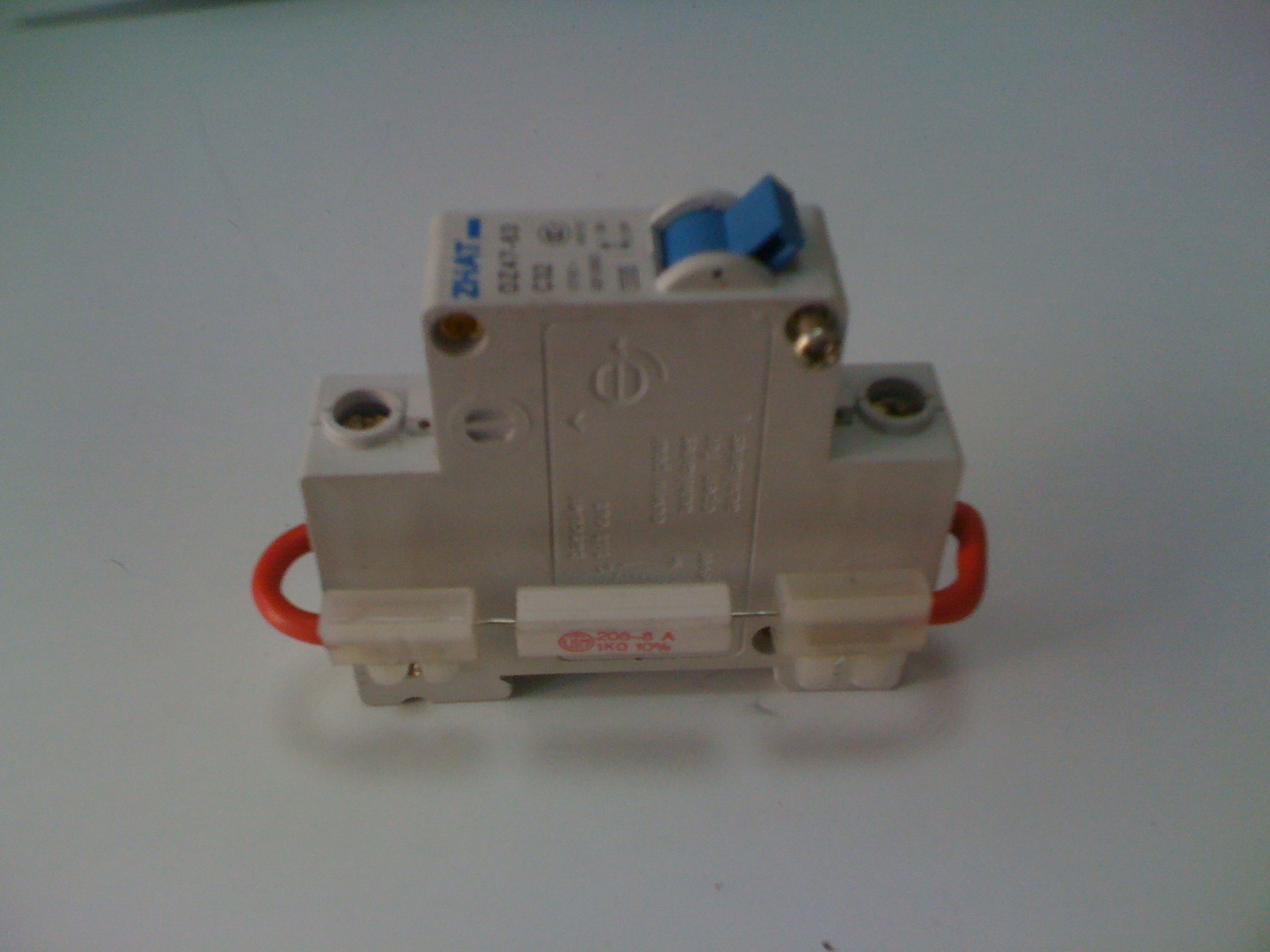

Der Controller hat ja dann eine Dauerspannung von 72V. Nur die Ansteuerung kommt dann vom Zündchloss nochmal
mit 72V für den Controller und dem DC für die Bordspannung. Sollte man da nicht lieber den Sicherungsautomat auf
"OFF" stellen. Den Widderstand als Bypass natürlich eingebaut.

Die Hauptversorgungsleitungen zum Controller sollten über Sicherung mit parallelem Widerstand direkt auf die Zellen gehen, das halte ich für problemlos. Der kann permanent 72V vertragen. Wichtig ist nur, dass bei allen Kabelarbeiten usw. die Sicherung auf off gestellt wird, und nach Herstellen der korrekten Verkabelung ein paar Sekunden warten, bevor die Sicherung wieder eingeschaltet wird. Wir wollen die 72V nicht auf einen Schlag an den Controller liefern, sondern schön abgedämpft langsam durch den Widerstand.
Den Abrißfunken am Zündschloß bei den 72V sehe ich nicht als die große Gefahr (vorher Licht aus, und Licht an erst nach Betätigen des Zündschlüssels sollte reichen), eher, dass die 72V mit voll Schmackes auf den Schalteingang des Controllers gelegt werden. Aber wenn ich mich recht entsinne, war das bislang doch auch so? Oder war der über die Diode und den Widerstand vorgeladen?

Das war jetzt hier die Hauptfrage ob der Controller permanent die 72V ab kann, oder ob man aus Gründen der Sicherheit abschaltet.
Im Original hatte der Controller die 36V permanent wurden aber über den Widderstand auf 72V gehalten. Eine Überbrückung des
Relais von 8 auf 9. Da diese Überbrückung jetzt am Sicherungsautomat durch den Widderstand gegeben ist, könnte oder sollte man
zur Sicherheit lieber abschalten? Die Lithiumzellen geben bestimmt ein tolles Feuerwerk.

Da mußt Du die Sicherung nicht jedesmal abschalten. Die Zellen können das ab, der Controller auch, Du ruinierst nur den Sicherungsautomaten damit.

Bypass soft aus der Bastelkiste wird noch mit Heiskleber fixiert und mit Schrumpfschlauch gesichert.
