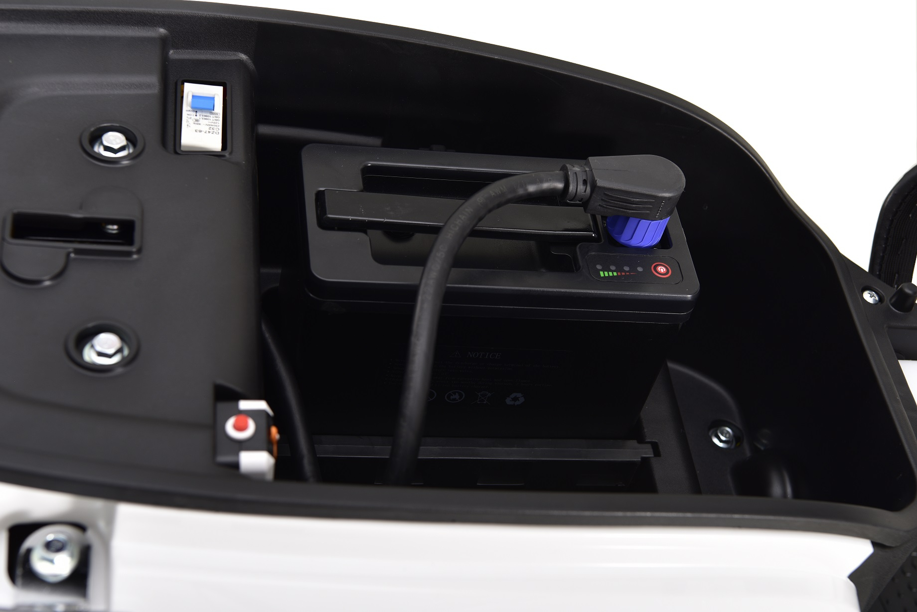

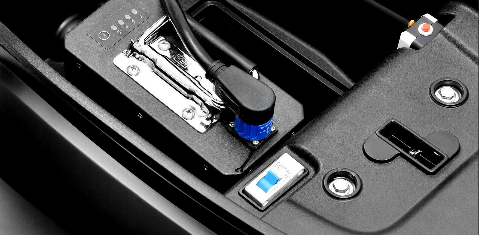

dominik
Beiträge: 2914
PLZ: 79
Tätigkeit: Elektromeister
Re: Kurzschluss beim Batterie anklemmen
Beitrag von dominik »
Ob das vorladen was bringt, mag ich nach den Bildern vom baugleichen Roller bezweifeln.
Alle Roller welche absteckbare Akkus haben sollten eigentlich eine sogenannte Vorladeschaltung, welche den zu großen Stromfluss bei leeren Kondensatoren verhindert, integriert haben, Ansonsten bruzzelt und knallt es bei jedem anstecken des Akkus am Stecker.
freesty
Beiträge: 219
Registriert: Mi 3. Jul 2019, 00:02
Roller: ecooter e2s
PLZ: 1
Beitrag von freesty »
erzähl das mal den Entwicklern von ecooter. Der 40Ah Akku kann da locker 200a liefern beim Anstecken. Dementsprechend leben die Steckverbindungen nicht lange.
Apropos, kann ein circuit breaker aka. Sicherungsautomat das besser ab?

stonie
Beiträge: 188
Registriert: Mi 6. Jul 2022, 19:18
Roller: Crystal 2.0 mit 3KW/ Futura Cruise Li - Kabinenroller
PLZ: 86S1N
Wohnort: Alpenvorland
Tätigkeit: Handwerk
Beitrag von stonie »
Wenn die Sicherung ausgeschalten wird/ist, sollte nix mehr funken ! ;)
