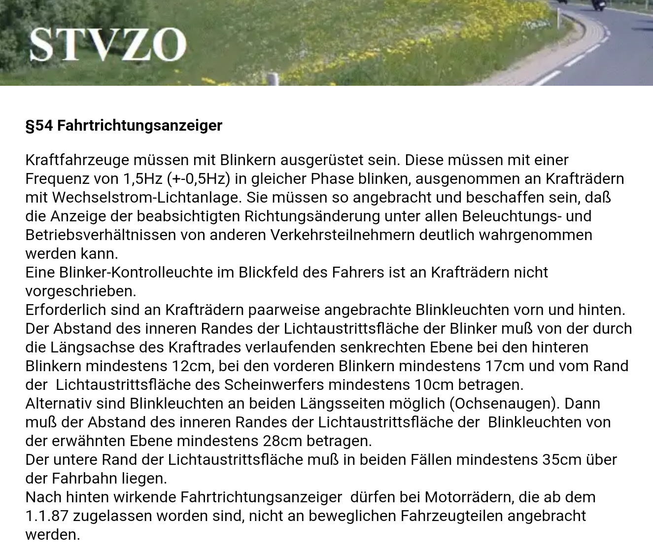

Ich habe eine frage an @Harry!
Wie ist der Abstand vom Bild 4 ,,Innenseite Blinkerglas links zur Innenseite Blinkerglas rechts?
Wen er 240 mm beträgt finde ich die Lösung sehr gut.

Re: Mach 1 1700 mit Straßenzulassung
so lautet die Gesetzeslage für Krafträder.
Das ist höchstens eine unvollständige Zusammenfassung der Gesetzeslage.
Das hier in der vollständige § 54.
