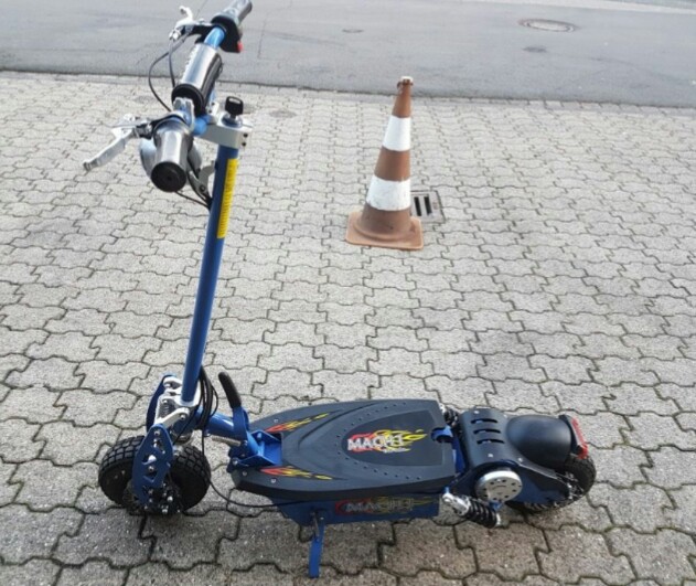

Hab jetzt mal noch ne blöde frage. Kann ich die Lenker Stange in der Höhe verstellen, ich finde sie nämlich etwas zu hoch für mich

Selbstverständlich kann man den Lenker auch in der Höhe verstellen. An diesem vorgeschlagenden Lenker müßte man noch alle Bauteile des Mach1 anbringen und wäre anschließend verdammt unsicher unterwegs.
Der Mach1 6B ist schon recht gut durchdacht und jede derartige Veränderung würde die Verkehrssicherheit erheblich beeinträchtigen.

Wenn ich ihn oben nach unten setzte, ist halt irgendwann das Licht im weg. Viel Luft hab ichbda nicht

Hallo Susanne,
den Lenker kann man nicht verstellen. Unter dem Verbindungsstück ist noch ein Fixierungsdorn.
