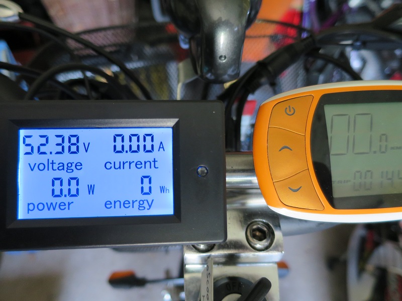

zur besseren Kontrolle des Akkuzustandes habe ich mir aus China ein DC Digital Multi-Funktion Meter für schlappe 10 € gekauft.
Der Messbereich reicht von
6,5V bis 100V Gleichspannung
30mA bis 50A Gleichstrom
0,3W bis 9,9kW Leistung
0 bis 9999kWh Energie
Der Energiewert wird aufsummiert, kann aber auf 0 zurückgesetzt werden.
Die Beleuchtung des LCD-Display kann an- oder ausgeschaltet werden.

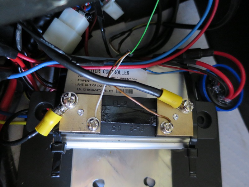

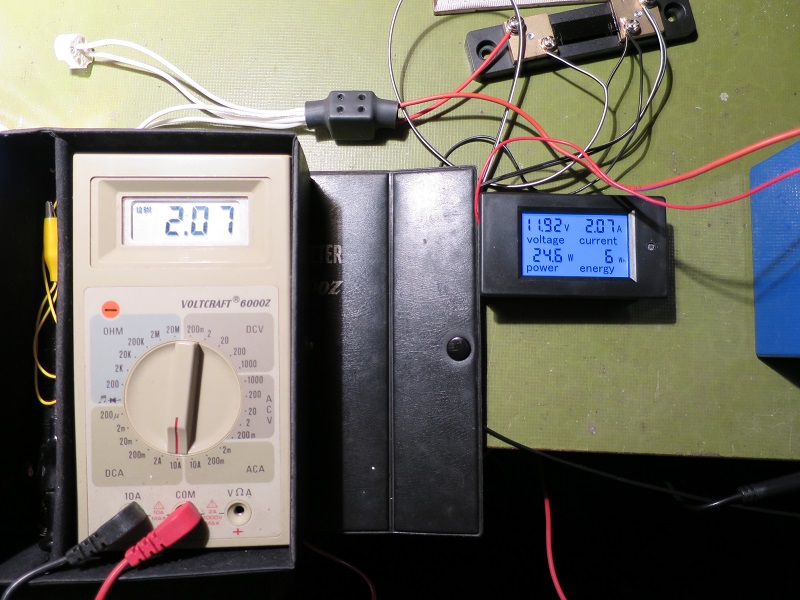

Der externe Shunt ist von den Abmessungen relativ groß und es wurden durch 2 Schlitze der Querschnitts verringert, und den Shunt zu eichen.
Dadurch wurde eine Messtoleranz von unter 1% erreicht.
Den Shunt habe ich mit 2 Kabelbindern auf dem Controller befestigt und zwischen Akkus und Controller eingeschleift.

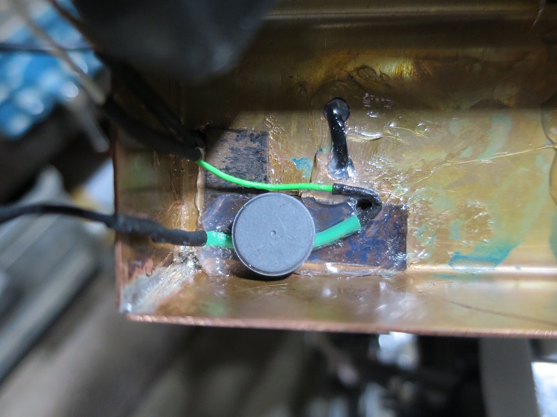

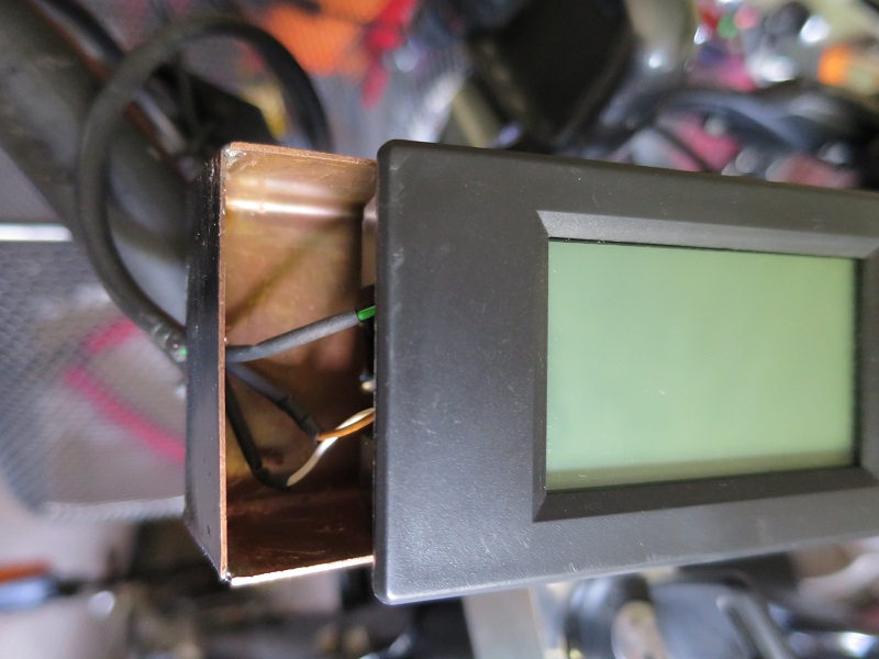

Für die Befestigung des Messgerätes am Lenker habe ich noch ein Gehäuse aus Kupferblech gebogen.
Als Einschalter habe ich 2 kleine Eisenbleche und ein Reedkontakt an den Gehäuseboden geklebt.
Zwischen den Blechen habe ich einen 1mm breiten Schlitze gelassen und da drüber den Reedkontakt gelegt. Zum Einschalten kommt der kleine runde Magnet natürlich unter das Gehäuse.
So sieht es fertig aus.

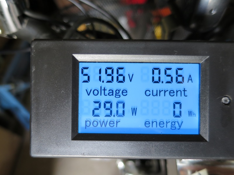

Aufgebockt und bei Vollstrom im Eco-Modus sieht der Verbrauch so aus.

im Praxistest liefert das Messgerät interessante Werte.
Auf ebener Strecke liegt der Verbrauch zwischen 200 und 250 W bei Vollstrom im Eco-Modus.
Steil die Bockradener Straße hinauf im Turbo-Modus liegt der Verbrauch bei 1400 W bzw. 28 A, obwohl der Mach1 nur eine Nennleistung von 1000 W hat.
DC Digital Multi-Funktion Meter kann ich nur empfehlen! Durch die LCD-Anzeige kann man die Werte auch im vollen Sonnenschein ablesen.
