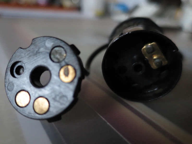

in den letzten Wochen hatte ich Probleme mit dem "Zündschloß". Der Mach1 ließ sich nicht anschalten, ich musste den Schlüssel mehrfach drehen bevor sich etwas tat.
Was mich auch irritiert hat, war ein Anstieg der Spannung nach mehreren Kilometer Fahrt.
Der Tacho schaltete sich auch während der Fahrt einfach aus.
Das "Zündschloß" lässt sich recht einfach noch oben herausziehen. Kein besonders großes Hindernis um das Schloss kurzzuschließen.
Kein Wunder, dass es Einschaltschwierigkeiten gab. Der Kontakt ist verbrannt.
Mit einem Messer erst die Schlacke abgekratzt und dann mit feinem Sandpapier den Kontakt blankgeschliffen. Jetzt funktioniert das Schloss wieder wie neu.
