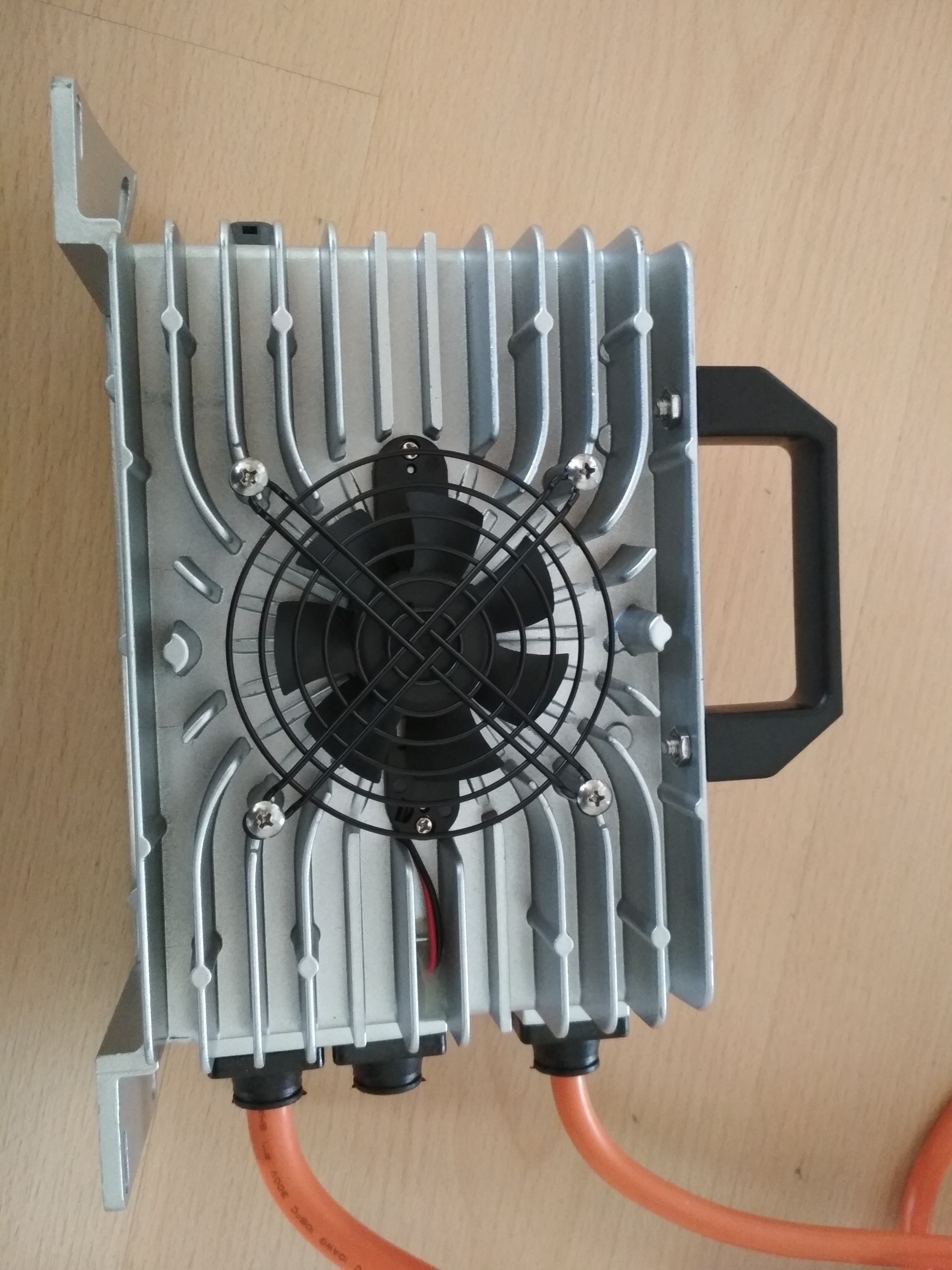

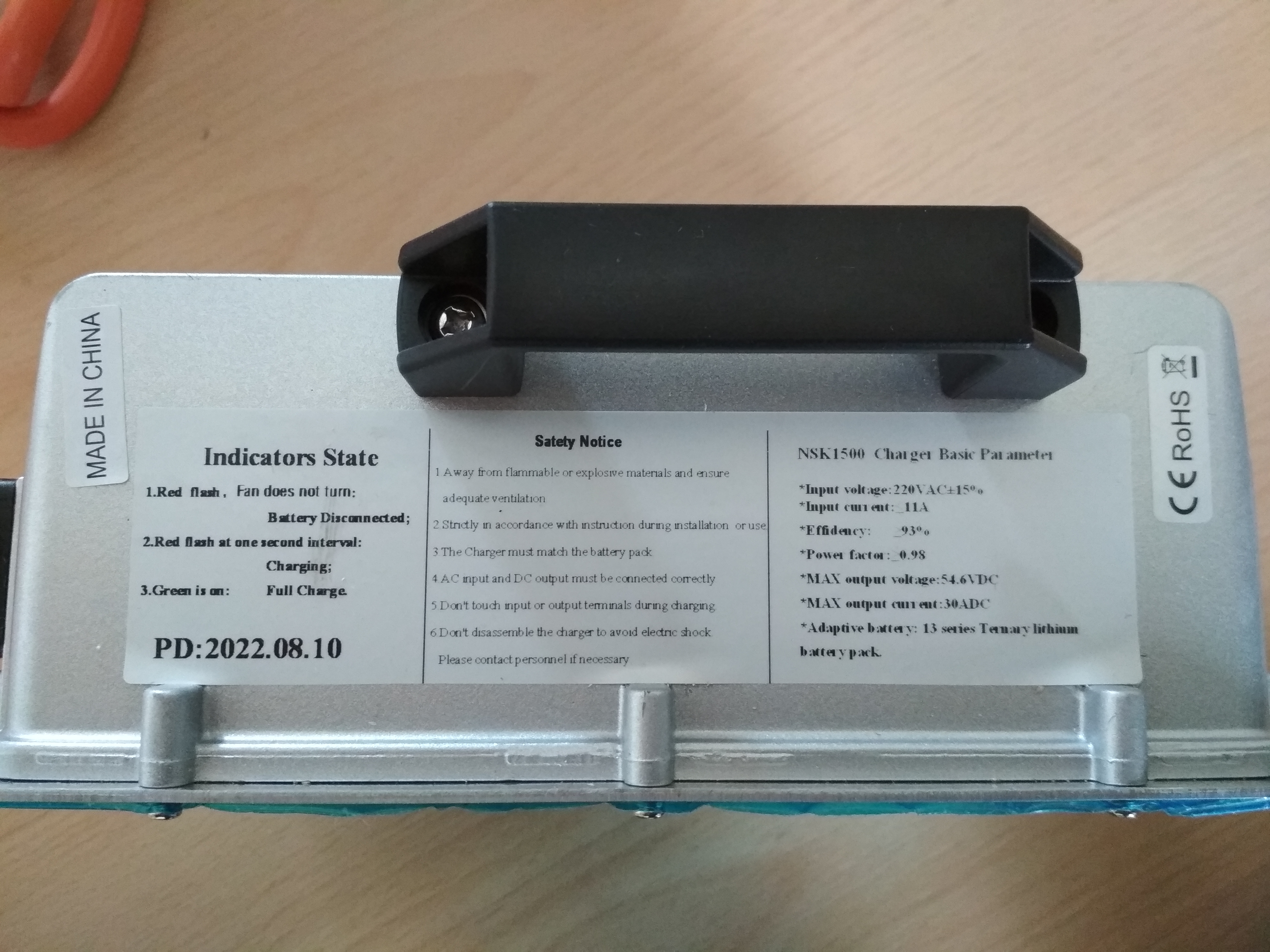

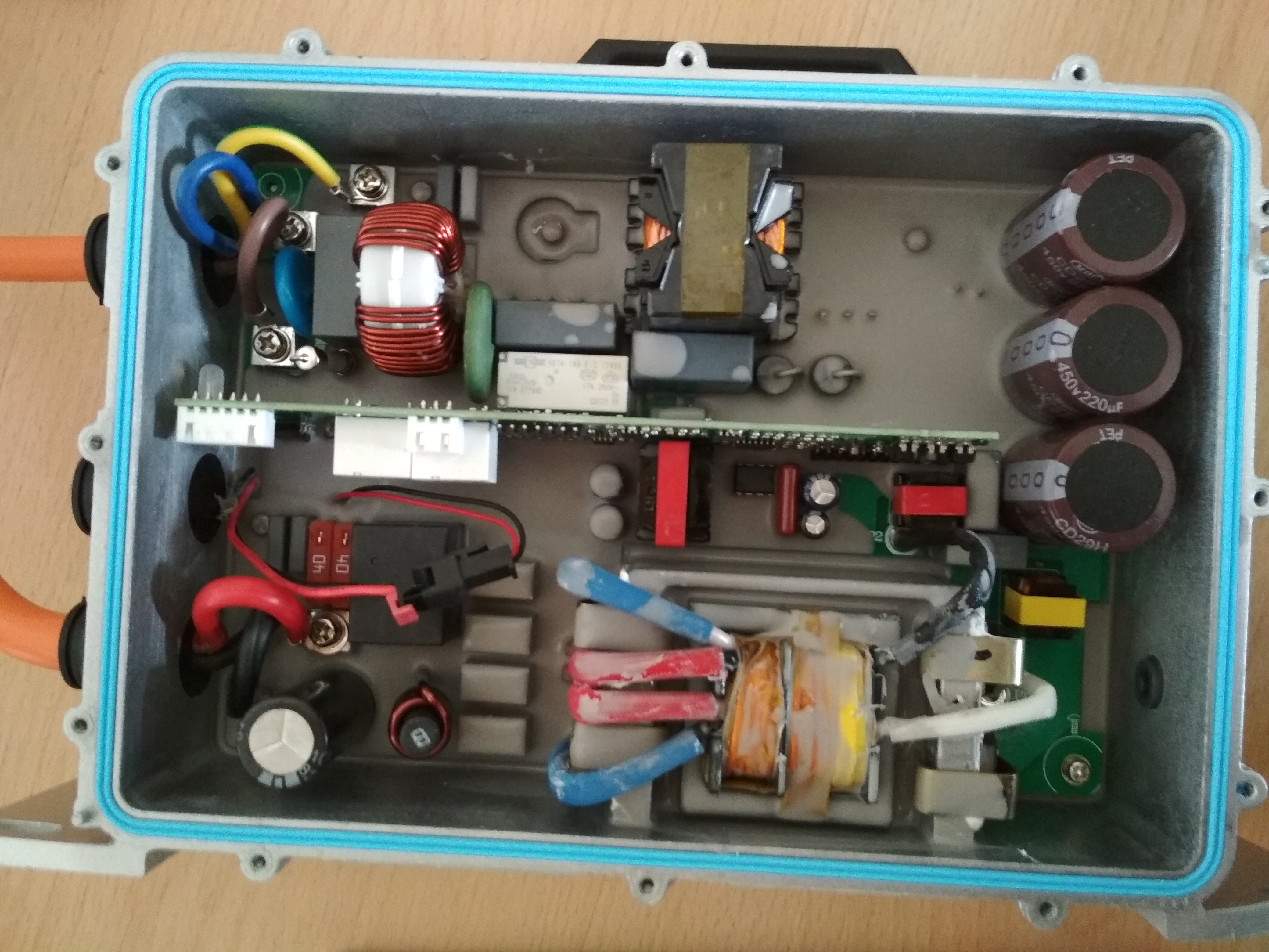

Ich habe die Zeit, die mein Roller in der Werkstatt ist, genutzt und ein Schnelldadegerät beim netten Chinesen gekauft. Das kam jetzt an.
Vielleicht ist es interessant für alle, die lieber eine wasserdichte Variante hätten.
So sieht es von Außen aus und so von Innen Technische Daten: 54,6V 30A (ca.2KW eingangsseitig)
Ich habe mich mit Absicht für ein Ladegerät entschieden, welches den Akku nicht ganz voll läd, damit ich den Akku etwas schone.
Wenn ich unterwegs Zwischenladen will, dann muss der Akku eh nicht voll werden. Zur Not kann das Interne Ladegerät unterstützen.
Auf der Zentral stehenden Platine ist ein Anschluss zum Parametrieren vorhanden. Ich denke, dass man die Ladeschlussspannung nachträglich noch anpassen kann. Warum "nur" 2KW? Weil ich den normalen Schukostecker des Netzteils gegen eine Kaltgerätekupplung getauscht habe. Damit kann ich das Landekabel des Rollers als verlängerung nutzen. Diese Stecker können aber nur 10A ab. Außerdem weis ich nicht, wie gut die Installation ist, an die ich den Roller Stecke. Eine normale Schuko-Steckdose kann die 16A auch nur zeitlich begrenzt übertragen. Da bleibe ich mit 10A lieber in der Dauerbelastung und damit auf der sicheren Seite.
Mein Ziel war es eigentlich das Ladegerät in dem Roller zu verbauen, dazu fehlt mir aber der Platz. Außerdem müsste man dazu vielleicht noch diverse Komponenten der Platine verkleben. Ich werde den Händler nochmal fragen, ob das Ladegerät als Onboard-Lader konzipiert wirden ist und aufkommende Vibrationen und stöße ab kann.
Wenn mein Roller wieder zurück ist, werde ich das ganze mal testen. Dann melde ich mich nochmal.
