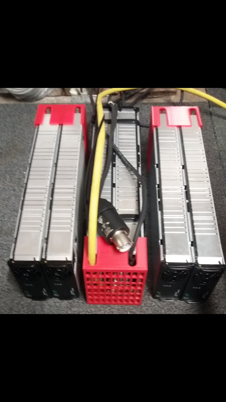

Anbei zwei in Reihe geschaltetene 2kW Eltek beim Laden des 21S Akkus meines Masini Extremo Neuaufbaus.
Aktuell bin ich an einer neuen Version des ins Helmfach passenden Schnellladers mit 10kW dran.
Mein bisheriges Konstrukt aus 6 Eltek Flatpack2 2kW war leider ohne größere Änderungen am Helmfach, nur zu einem Drittel in meinem Roller unter zu bringen.
Das neue baut deutlich kürzer und wird entweder aus zwei Huawei 4kW 48V und zwei Megmeet 2kW 24V bestehen oder aus 6 Emerson/Vertiv 48V 2kW Netzteilen. Je nachdem was mir dann besser passt. Alle sind schon auf dem Weg zu mir.
Die Emerson/Vertiv sind nicht nur kürzer sondern auch noch flacher und leichter. 6 Stück wiegen 7kg.
Mein eigentlicher Wunsch 6 noch kompaktere und noch leichtere Eltek FlatpackS 48V 1,8kW scheitert nach wie vor am Einstandspreis der Mini-Netzteile.

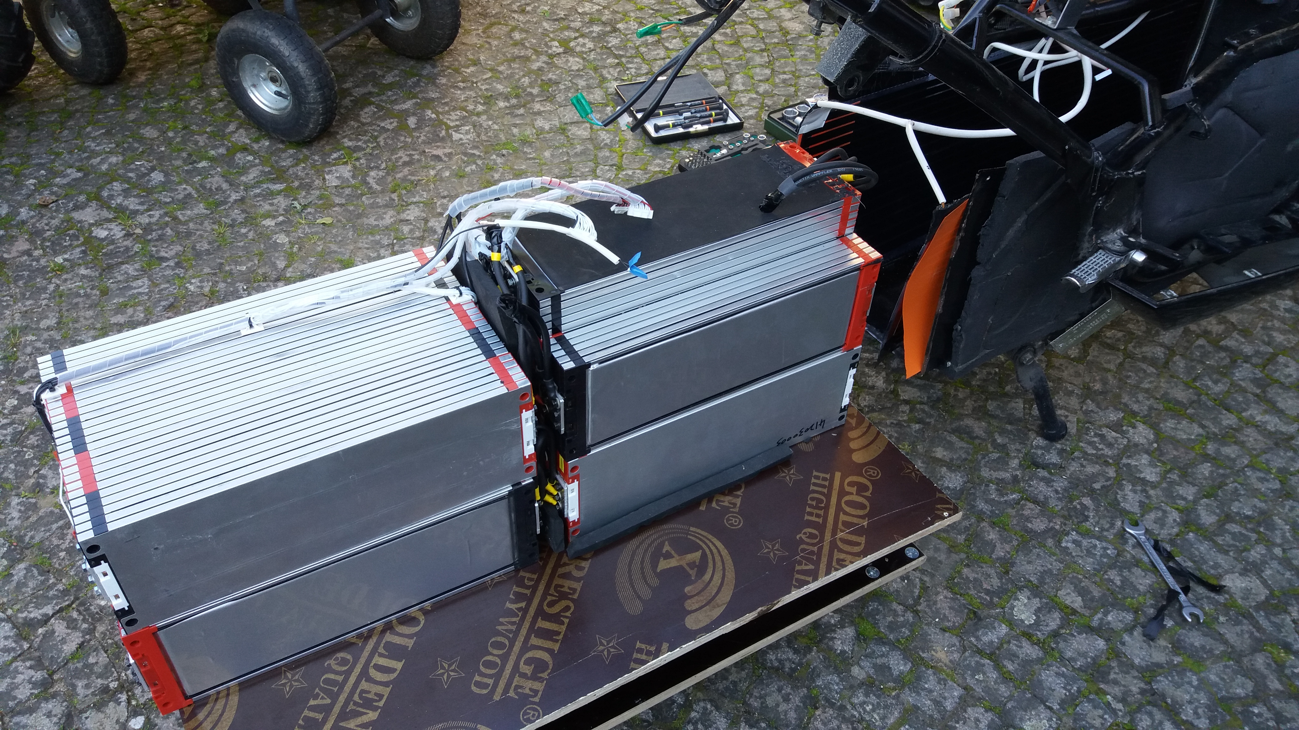

Meine Zellen sind 20Ah NMC aber nicht die Speichertypen sondern sogenannte Power Pouch Zellen.
Der Hersteller Cenat gibt ab 5 Grad 5C Ladestrom frei. Dauerentladestrom 8C.
Ich habe 21S5P in Summe über 70kg verbaut.
Gekauft hätte ich die sicherlich nicht, da viel zu groß und zu schwer.

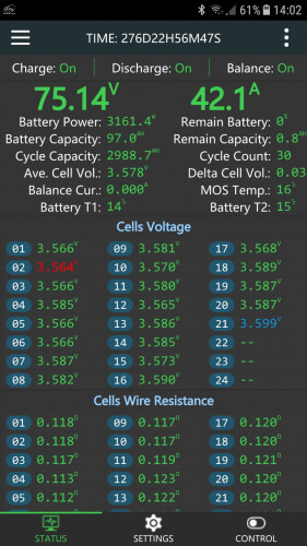

Mit dem JK BMS bin ich bis auf die Strommessung eigentlich zufrieden. Es misst im Bereich +-1A nichts. Damit stimmt die SOC Anzeige wenn ich langsam Lade und im Winter wenn ich meine Akku betriebene Akkuheizung laufen habe gar nie.
Da war das ANT BMS besser, das hatte nur 300mA Unschärfe um 0 herum.

Das 150A Jk-BMS mißt auf 0,1A (Auflösung) genau. Allerdings kann ich auch nur mit 9,9 bis 9,7A laden ;)

An der Messgenauigkeit mäkele ich auch nicht herum. Wenn ich auf 100A kalibriere und 200A ziehe stimmt die Anzeige exakt. Nur das "Grundrauschen" wird softwareseitig halt etwas zu grob weggefiltert, das war am ANT mit +-0,3A besser gelöst.
Das JK balanciert anders als das ANT auch bei Strömen von 150A. Das ANT hat wenn ich mich recht erinnere oberhalb 11A Ladestrom nicht balanciert.

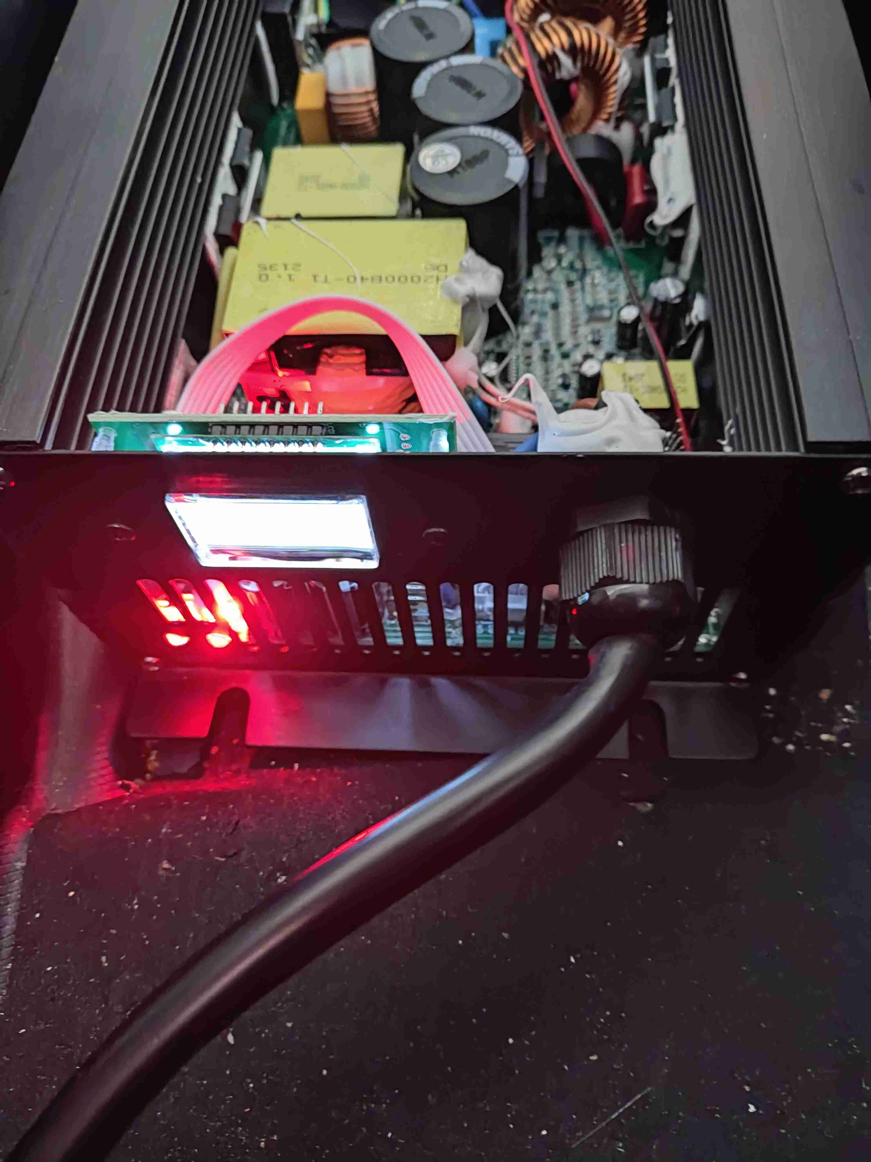

Der Lader kommt , wenn benötigt, ins Helmfach. Da mein Integralhelm eh nicht reinpasst. Normal lade ich mit zwei unter dem Akkukasten verbauten MeanWelll ELG240-42 mit mageren 500W.
Ich habe im vorherigen Roller viele Jahre lang das 10A Ladegerät im Helmfach mit rum gefahren. Außer etwas Schaumstoff darunter gab es keine Polsterung.

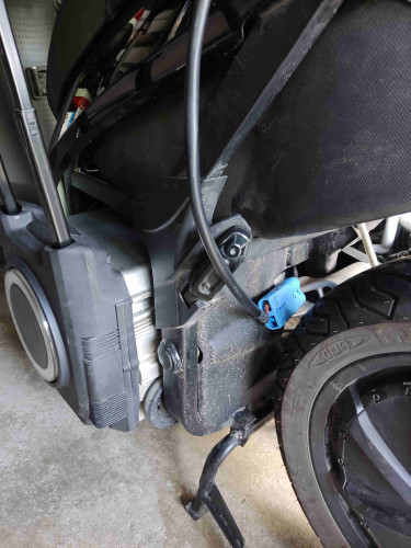

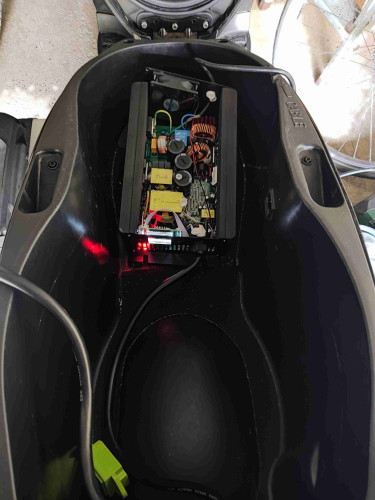

So, mein abgeschalteter Schnelllader von meiner viewtopic.php?f=128&t=31665&start=30/Mehrtagestour funzt wieder.
Norbert hatte vermutet, dass der Lader aufgrund Feuchtigkeit die Spannung nicht mehr richtig gemessen und deswegen die Ladung unterbrochen hat.
Das scheint die richtige Vermutung gewesen zu sein, denn jetzt, 3 Tage später funktioniert das Laden mit dem 2kw-Gerät wieder.
Ich hab deshalb Yolos (und im Grunde auch Dominiks) Tips aufgegriffen und das Gerät ins Helmfach gepackt.
Der Akku steht dann natürlich ein wenig aus dem Gehäuse raus, aber das Kabel zum Akku läßt sich so prima seitlich an der Akku-Aufnahme herausführen und mit dem Ladegerät verbinden.
Somit müsste ich bloß die Mulde zur Aufnahme des nach draußen gehenden Stromkabels erweitern, damit da auch das DC-Kabel des Ladegerätes zum Akku durch passt.
Den Akku könnte ich noch mit einem Kettenschloss z.B. am Hauptständer festmachen und vor Diebstahl schützen, damit ich nicht während des Ladevorganges dauernd dabei sitzen muss.
Somit sollte regengeschütztes Laden zukünftig möglich sein.
