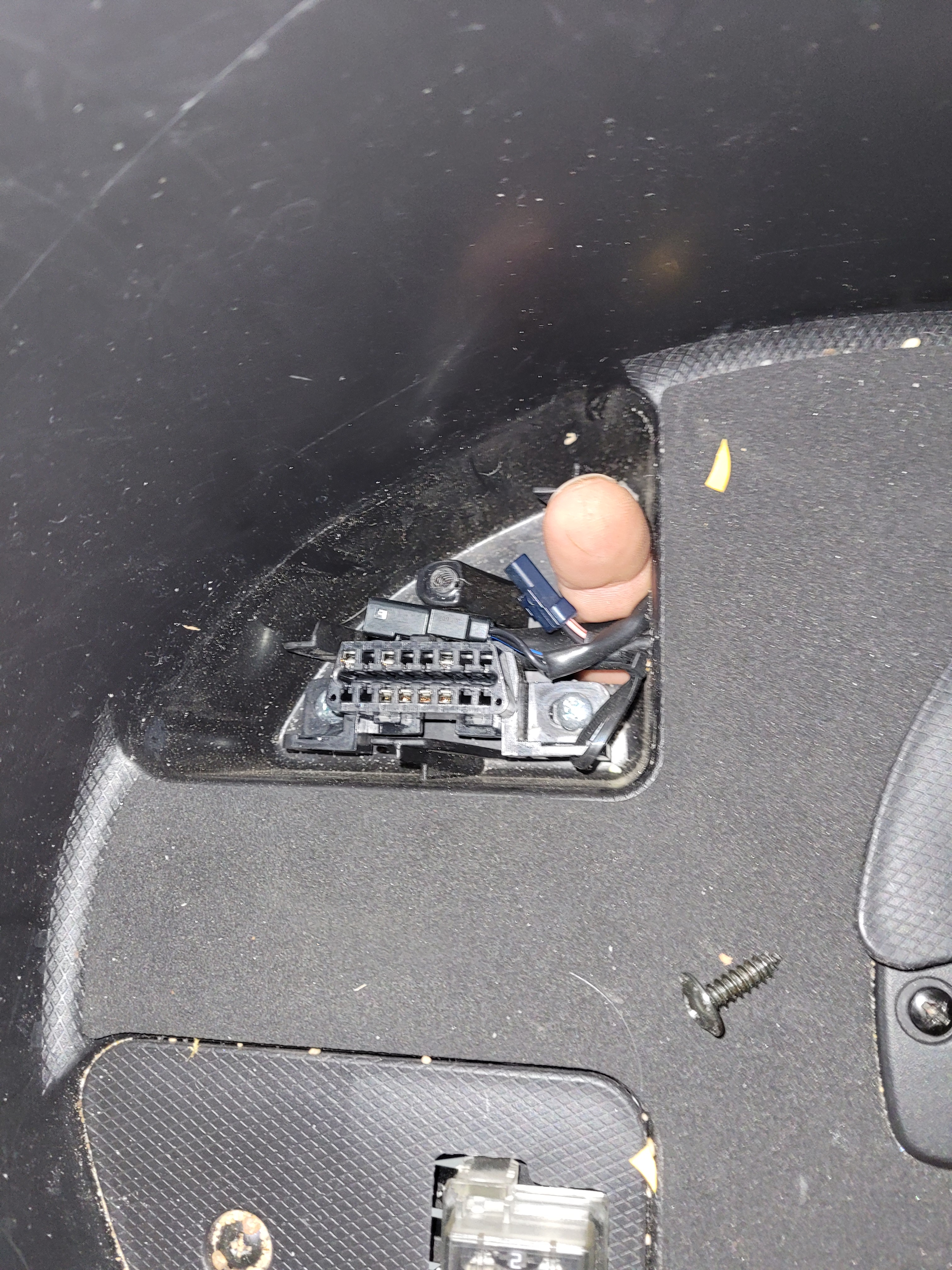

Somit müsste ich bloß die Mulde zur Aufnahme des nach draußen gehenden Stromkabels erweitern, damit da auch das DC-Kabel des Ladegerätes zum Akku durch passt.
An der Stelle würde ich nicht erweitern. Je nachdem, wie dünn das Material da ist, hast Du dann ein Loch, mit evtl. Stabilitätsproblemen da an der Kante.
Wenn schon, dann ein Loch in den Boden vom Helmfach, das man bei Nichtgebrauch mit einem Gummistopfen (z.B. solche für Kabelrohre) verschließt.
Noch besser aber: es gibt bereits einen Durchgang unter der Abdeckung, wo der OBD-Stecker ist. Siehe Bild, mein Finger steckt gerade drin. Du bräuchtest vermutlich lediglich einen schlankeren Steckverbinder, Dein blauer auf dem Bild könnte da zu mächtig sein. 4mm Goldstecker, wie ihn die Flugmodellbauer hernehmen, würden gut passen.

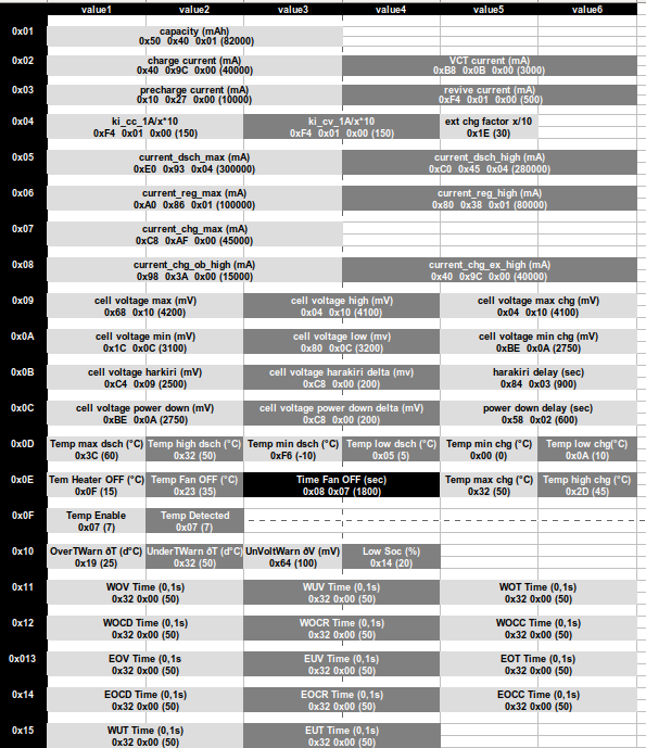

Beim S01 sieht das wie folgt aus:
Wie die Daten ausgelesen werden können wird hier auf Seite 26 beschrieben. Hier befindet sich auch das Datasheet, das leider nur einen Teil der BMS-Konfiguration enthält. Für das Auslesen reicht ein Arduino oder ESP mit zugehörigem CAN Tranceiver und ein kleiner Mehrzeiler.
'cell voltage max chg' ist auf 41000mV eingestellt. Dieser Wert wird beim Laden mit dem internen Lader in der CV-Phase leicht überschritten, was zur Setzen eines WOV-Flags führt. Beim Ladungsende gibt das BMS eine Akkuspannung von 57,3V an, die Zellspannungen liegen bei etwa 4.09V. Wie das BMS die Spannung misst und wie genau diese Werte sind, ist mir nicht bekannt.
