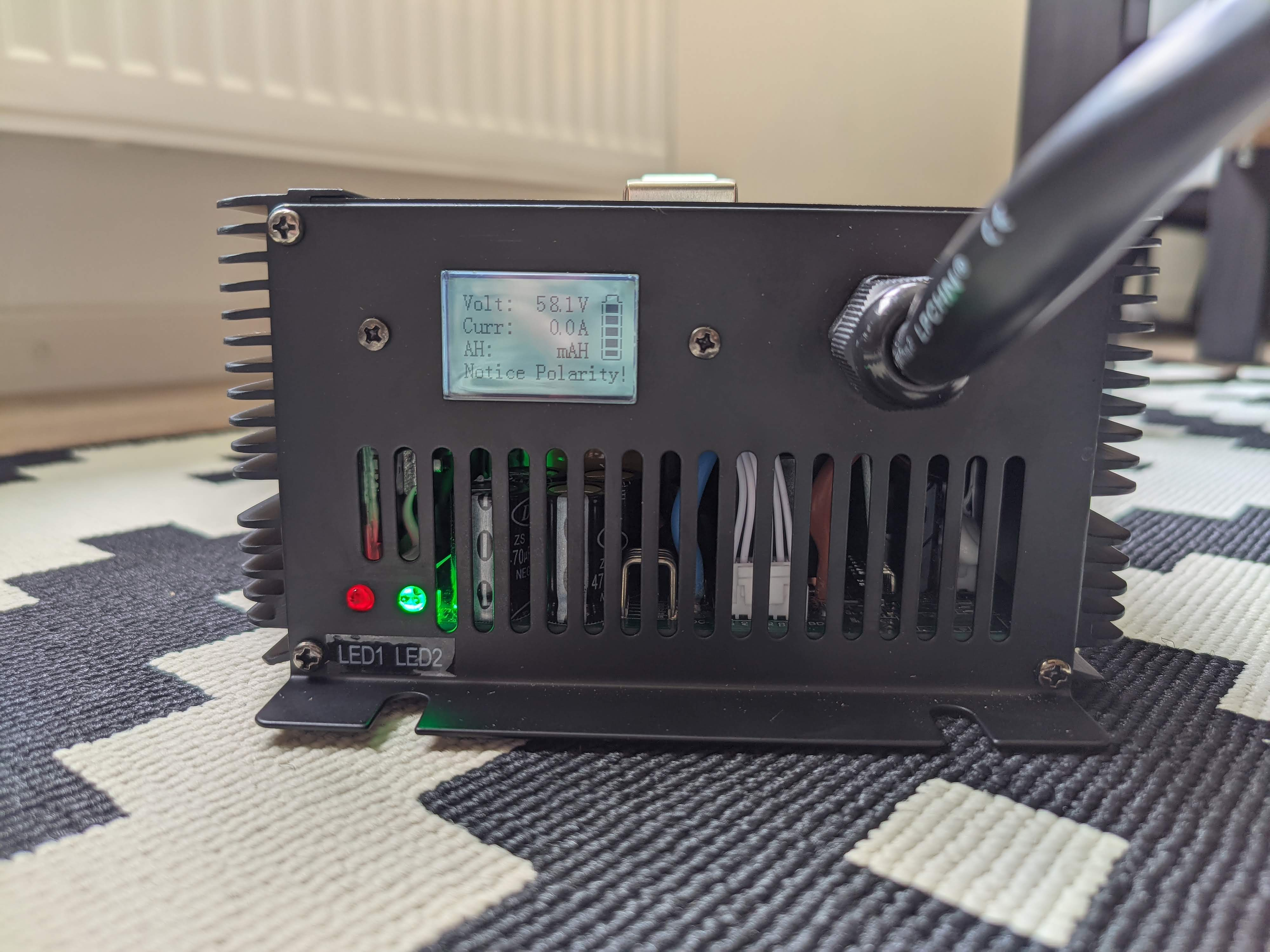

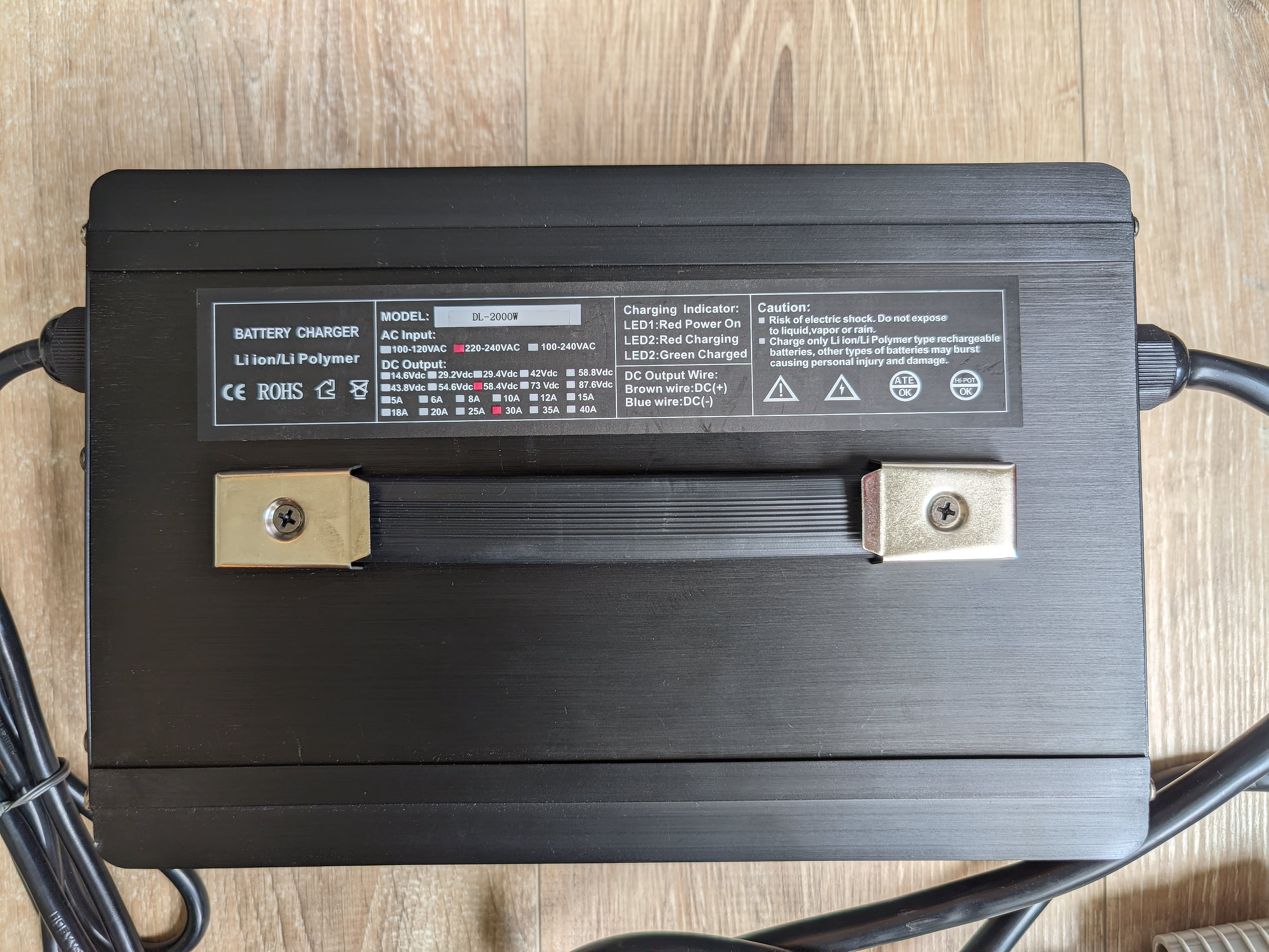

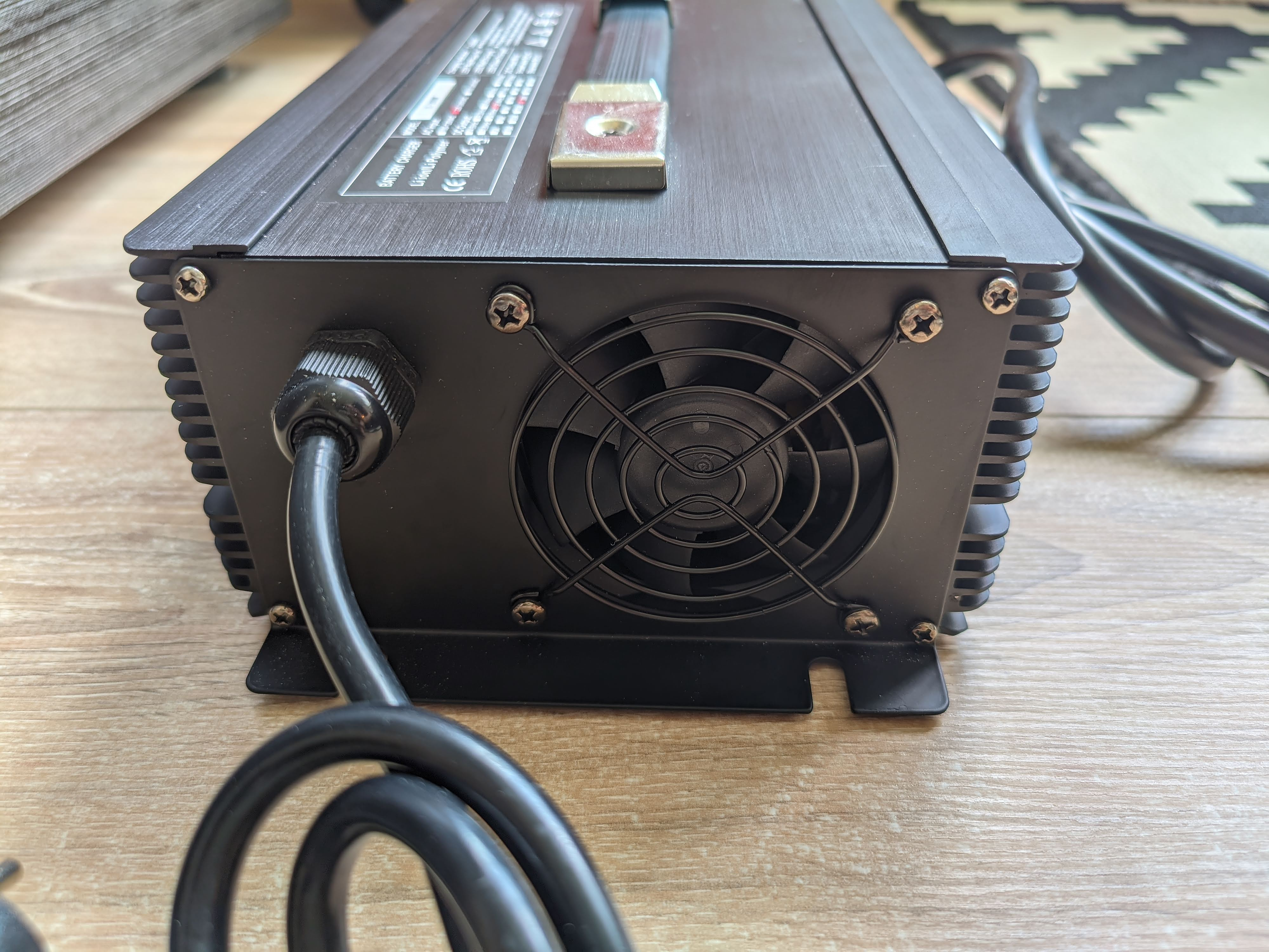

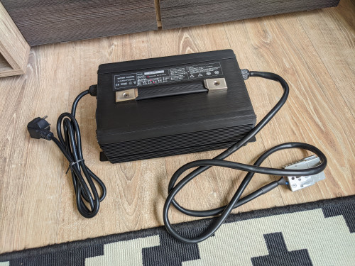

Kleines Update: Mein Lader ist heute schon gekommen!
Sieht soweit qualitativ alles voll ok aus, das Gerät macht einen soliden Eindruck. Nur der Aludeckel oben wo der Griff befestigt ist klappert ein bisschen, aber das lässt sich leicht beheben. Was ich auch etwas Schade finde: das Stromkabel kommt direkt aus dem Gerät, hier hätte man auch eine Kaltgeräte-Buchse einbauen können - aber das kann man ja noch ändern.
Ganz amüsant hab ich den "dezenten" Hinweis an der Verpackung gefunden, dass es sich hier um ein Qualitätsprodukt aus Fernost handelt (siehe Fotos)
Nächste Woche müsste dann auch der Stecker mal eintrudeln, dann kanns eigentlich schon losgehen. Ich werde mir den Anderson Zwischenstecker wahrscheinlich einfach sparen und stattdessen direkt den Akkustecker dran zu machen. Dann heißt es nur noch: hoffen, dass mir das Teil beim ersten mal anstecken nicht um die Ohren fliegt.
