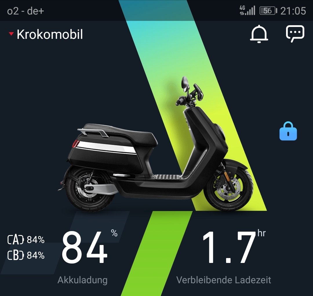

Eben fragt mich ein Freund was das für ne App ist und was ich da mache:
Ich antworte lässig, "Ach, nichts weiter, ich überwache nur den Ladestatus meines elektrischen Krokomobils, mit Hilfe seiner Service-App."
Haha. Alleine dafür, das mal eben so cheffig zum Besten geben zu können, hat sich der Kauf schon gelohnt 😂.
