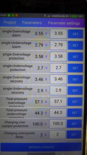

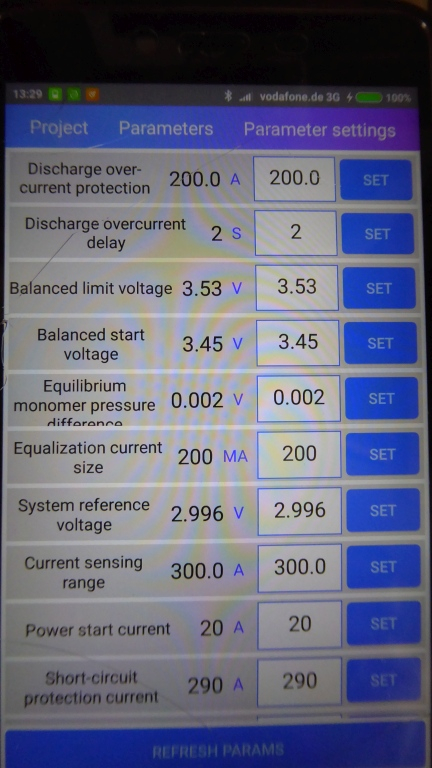

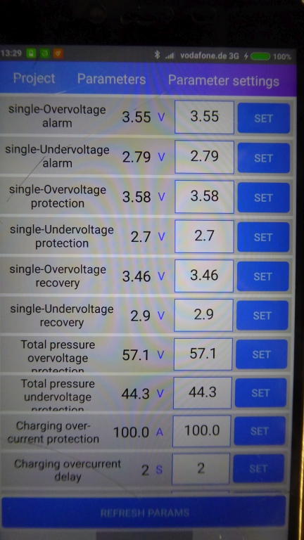

Bei mir mit LiFePO4 /(meine Vorschläge für 86V-Lader, 21s, NMC):
"single-Overvoltage alarm" : 3,55V - BMS warnt mit Piepen /(4,10V)
"single-Overvoltage protection" : 3,58 - BMS schaltet Ladung ab /(4,12V)
"single-Overvoltage recovery" : 3,46 - BMS schaltet Ladung wieder zu /(4,07V)
"Balanced limit voltage" : 3,53V - angestrebte max. Zellspannung /(4,09V)
"Balanced start voltage" : 3,45V - Beginn des Balancierens /(4,00V)
Hohe Zellspannungen (gerade auch länger, bspw. beim Balancieren) sind für die Lebensdauer deutlich schädlicher als tiefe Entladungen, nach denen i.d.R. ja auch schnell wieder geladen wird! Also besser min.3,1V ... max.4,05V für schonende Nutzung, die max.4,15V eher für Langstrecke. Hängt aber auch von speziellen Zelltyp ab - siehe dessen Datenblatt. Ein paar allg. Angaben zur Orientierung:

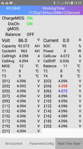

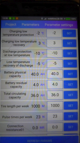

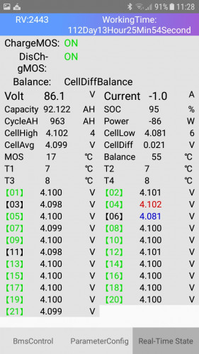

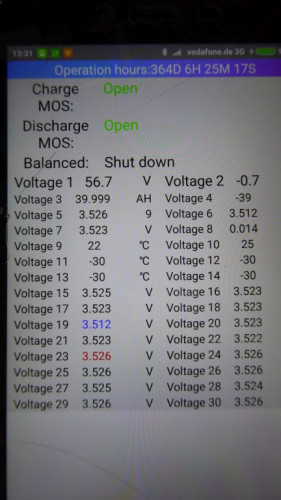

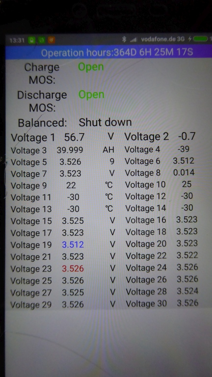

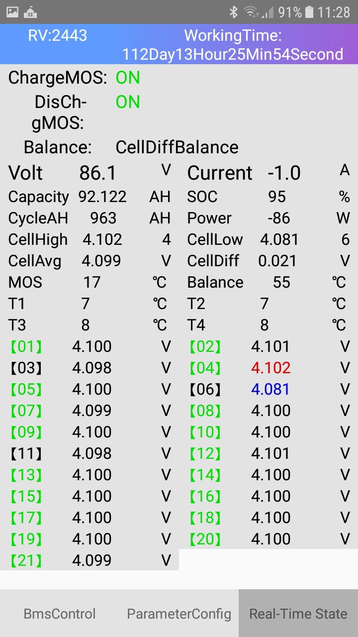

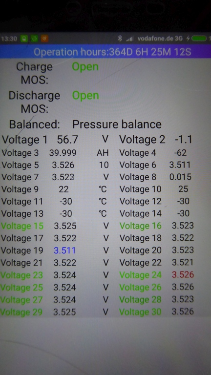

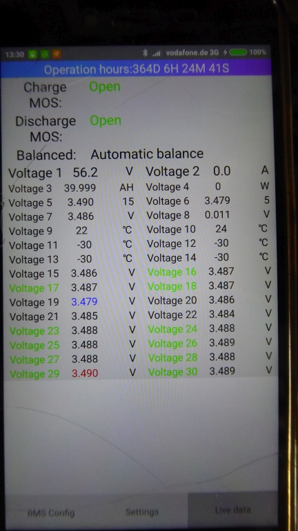

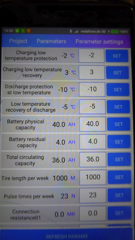

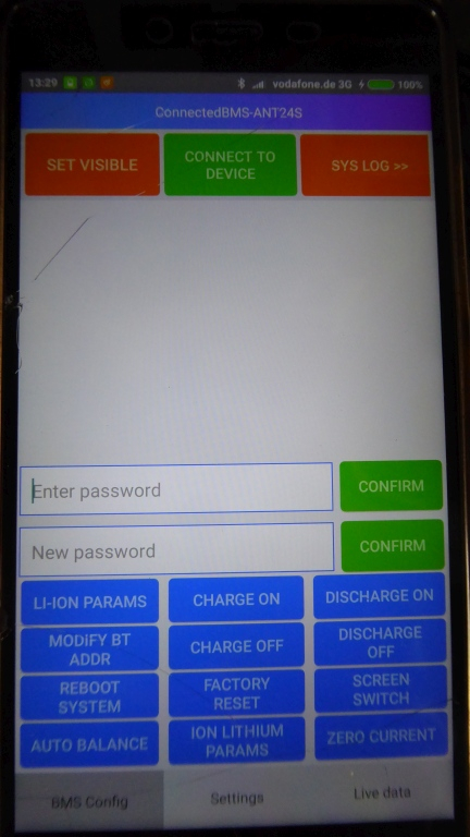

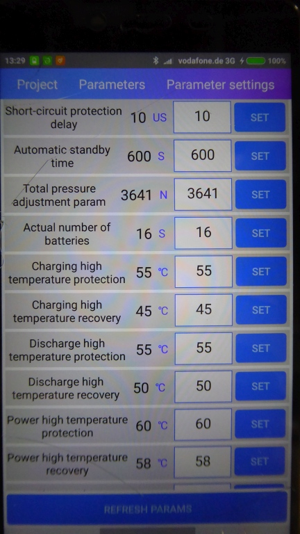

Im Hauptmenue /"BMS Config" des "ANT-24 "gibt es bei mir bspw. unten links einen Punkt "Auto Balance" wo man sogar manuell das Balancing anstoßen kann.
Allerdings habe ich noch eine sehr alte Programm-Version. Da sind noch nicht einmal alle Punkte ordentlich übersetzt sind (siehe "Live Data": da heißt alles nur "Voltage"). Da würde ich mich über eine neuere Programmversion freuen und würde sie dann auch testen. Evtl. wurde da ja auch funktionell etwas geändert.
Bei mir gibt es bspw. unter "BMS Config" einige heikle Punkte, wo ohne Rückfrage Werte geändert /überschrieben werden ...

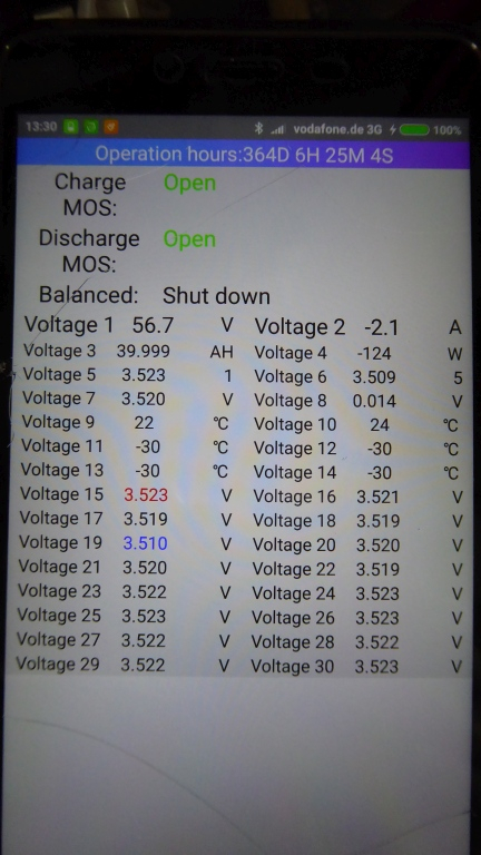

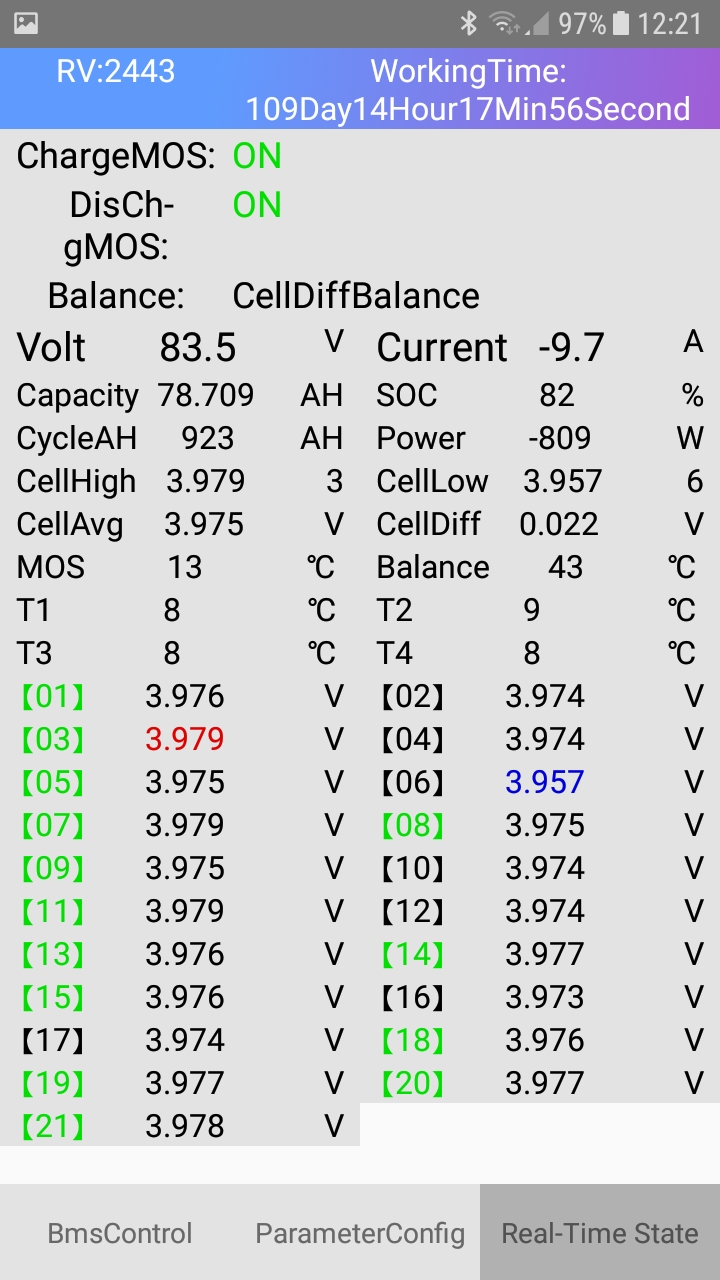

Ich hänge mal die Anzeigen /Einstellungen von mir ran. Leider geht es nicht als *.zip zu verpacken - also alles einzeln.
BMS Config
Settings
Settings
Settings
Settings
Live Data
Balancing ohne Ladestrom
Live Data
Ladung wieder eingeschalten
Live Data
Laden + Balancing
Live Data
Laden + Balancing
Live Data
Laden /Balancing Aus (geringe Zelldifferenz)

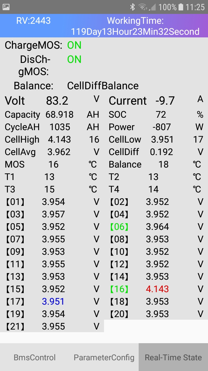

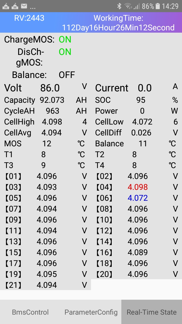

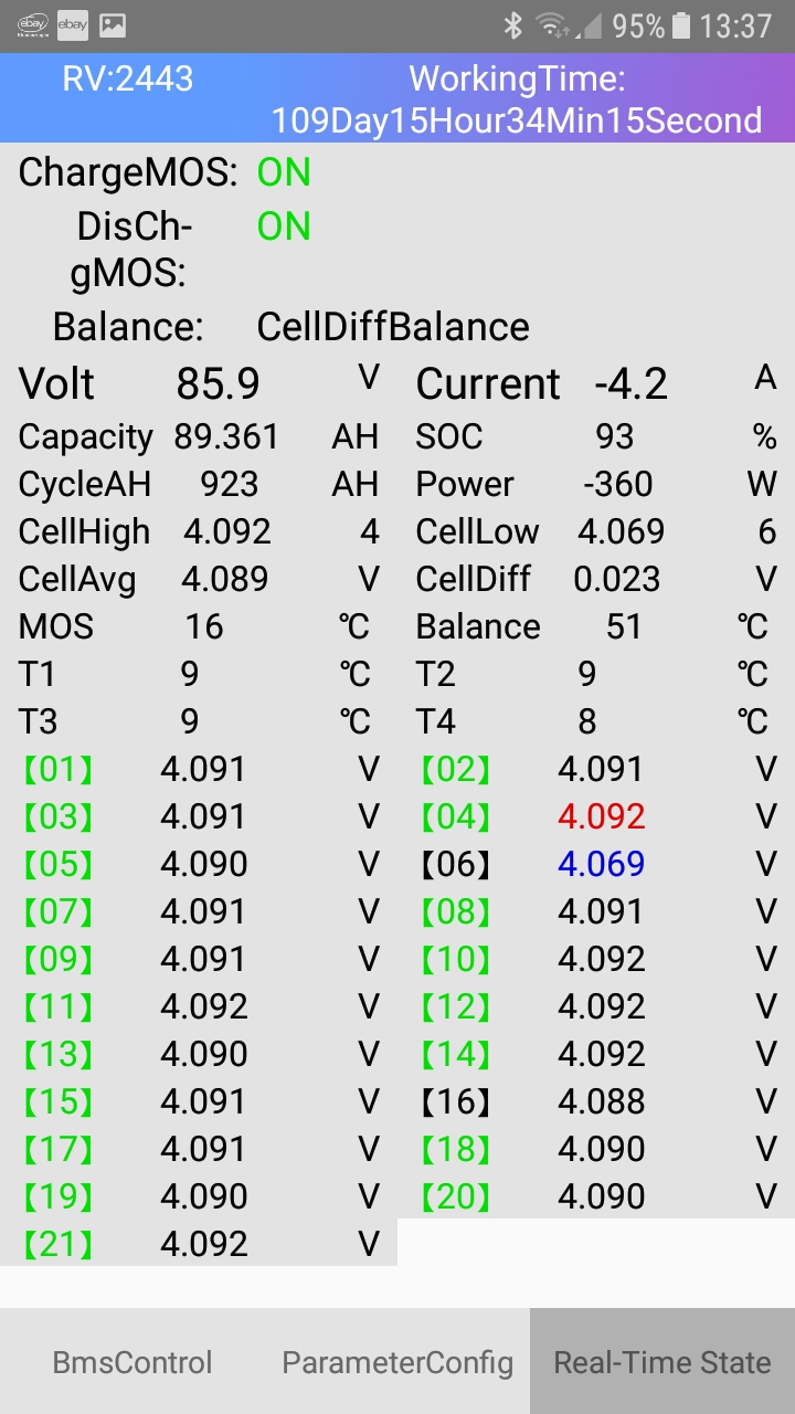

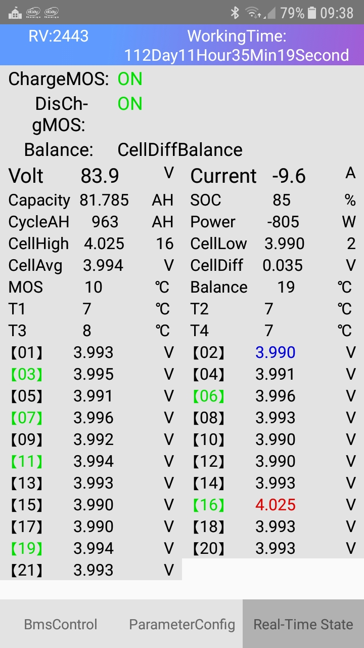

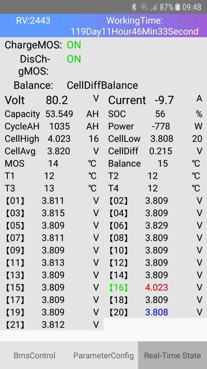

Anbei mal die letzten Ladevorgänge.

Also 0,2V Differenz ist m.M.n. schon heftig und unlogisch, wenn es mal auftritt und mal nicht.
Evtl. mal die Kontakte /Übergangswiderstaände bspw. zu Zelle 16 kontrollieren?

Wegen dieser für mich nicht vorhandenen Logik, Zweifel ich ja auch immer noch.
Ich habe mittlerweile raus gefunden, wenn ich erst bei 30% SOC nachlade, dann bleiben die Zellen schön zusammen, wenn ich bei 50% SOC nachlade , dann läuft eine Zelle weg.
Beim entladen mit 150-160A waren es bislang zwischen 60-200mV Unterschied, je nach SOC stand.
Zu Beginn war es das Zell-Pack 16 welche aus der Reihe getanzt ist , nun ist es das Pack Nummer 6.
Ich hatte ja bevor ich den Roller fertig zusammengebaut hatte einen Lasttest in Form eines Entladezyklus mit 80A an einer elektronischen Last gemacht und mir die Zellspannungen dabei angeschaut, da war das Pack 6 noch unauffällig.
Mittlerweile glaube ich auch daran, das ich eine der 252 M4 Schrauben trotz anziehen mit dem Drehmomentschlüssel , eventuell vergessen habe könnte. Jedes meiner 3er und 2er Packs hat drei M4 Schrauben pro Seite. MAcht dann 21x3x2x2=252
Aktuell habe ich keine Lust auf Verkleidungstetris. Der Thunder/Masini ist halt etwas bescheiden um mal schnell an den Akku zu gelangen.
Außerdem ist mein Akkukasten verlängert und komplett isoliert worden.
Ich werde erst mal die Spannungswerte reduzieren und mit einem "Langsam"-lader das BMS mal seine Arbeits vollends verrichten lassen, mal schauen wie es dann weiter geht.

Nach dem Abschalten (10sek PWR Knopf drücken-wird mit langem Piep quittiert) und Reboot stimmen die Werte wieder.
Das passiert aber immer wieder nach kurzer Zeit Auto-balancen: "WireDisconnected"
Ist mein Verdacht begründet, dass eines der Balancer-Kabel mit einer kalte Löststelle angeschlossen ist und durch den Balancer-Strom der Kontakt ganz abbricht?
Oder was denke ich hier falsch?
fragende Grüße
