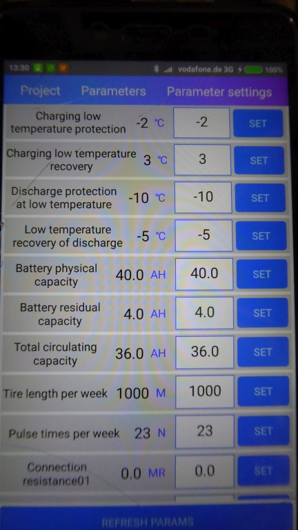

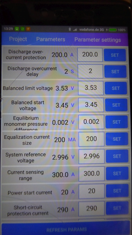

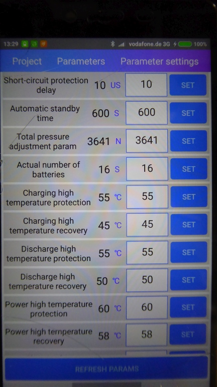

Im Hauptmenue /"BMS Config" des "ANT-24 "gibt es bei mir bspw. unten links einen Punkt "Auto Balance" wo man sogar manuell das Balancing anstoßen kann.
Allerdings habe ich noch eine sehr alte Programm-Version. Da sind noch nicht einmal alle Punkte ordentlich übersetzt sind (siehe "Live Data": da heißt alles nur "Voltage"). Da würde ich mich über eine neuere Programmversion freuen und würde sie dann auch testen. Evtl. wurde da ja auch funktionell etwas geändert.
Bei mir gibt es bspw. unter "BMS Config" einige heikle Punkte, wo ohne Rückfrage Werte geändert /überschrieben werden ...

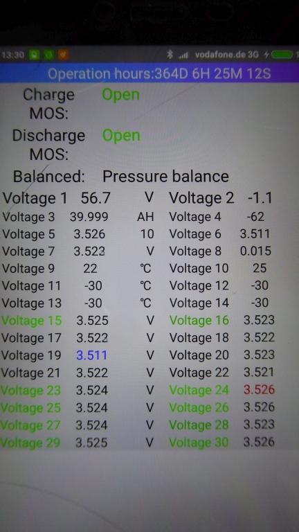

Ich hänge mal die Anzeigen /Einstellungen von mir ran. Leider geht es nicht als *.zip zu verpacken - also alles einzeln.

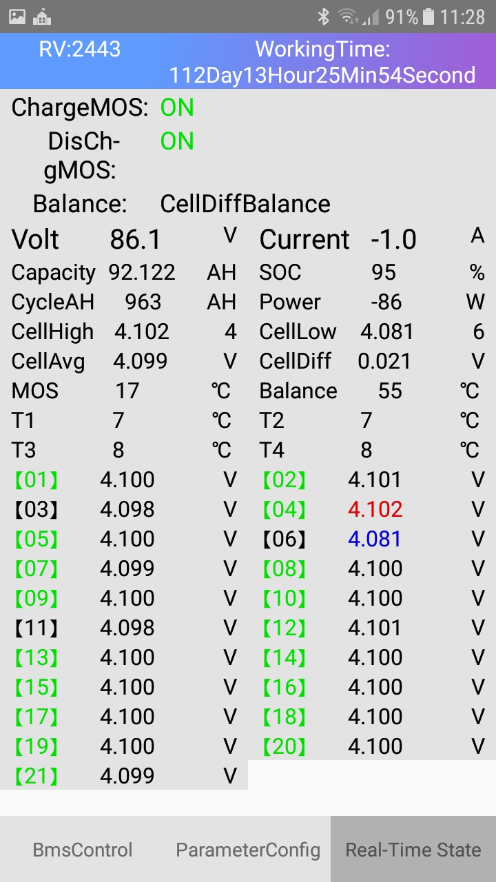

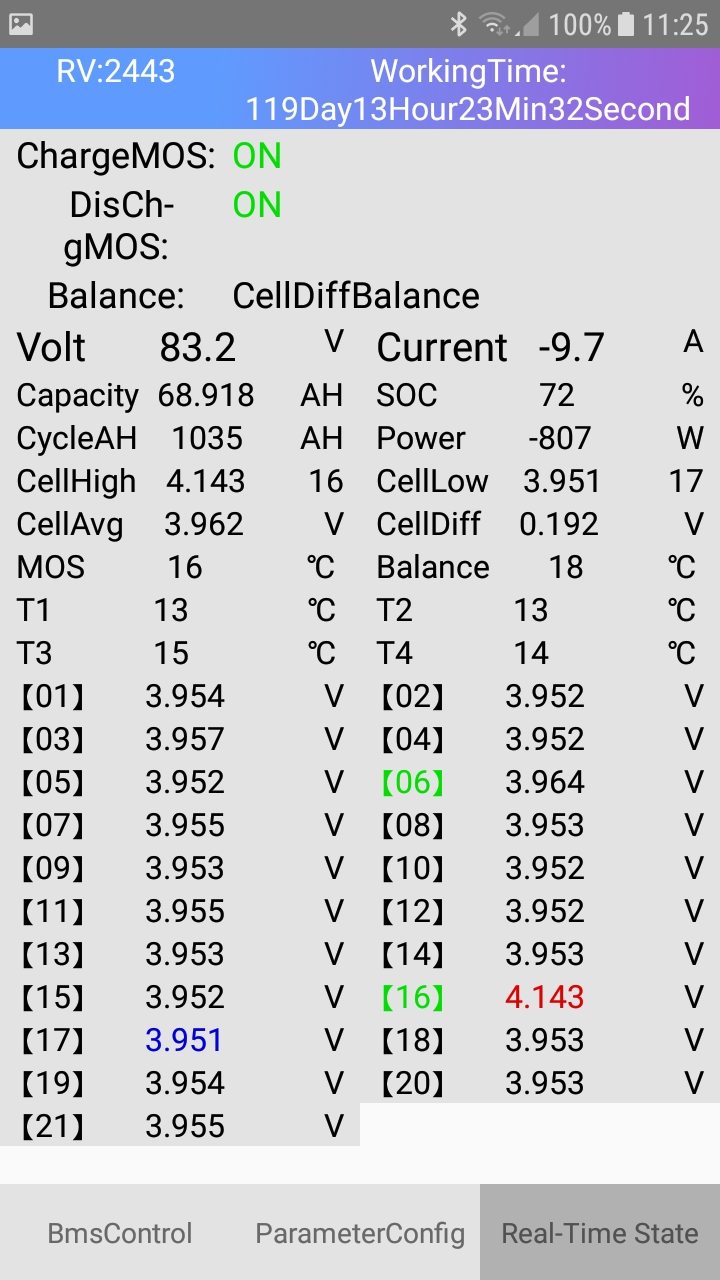

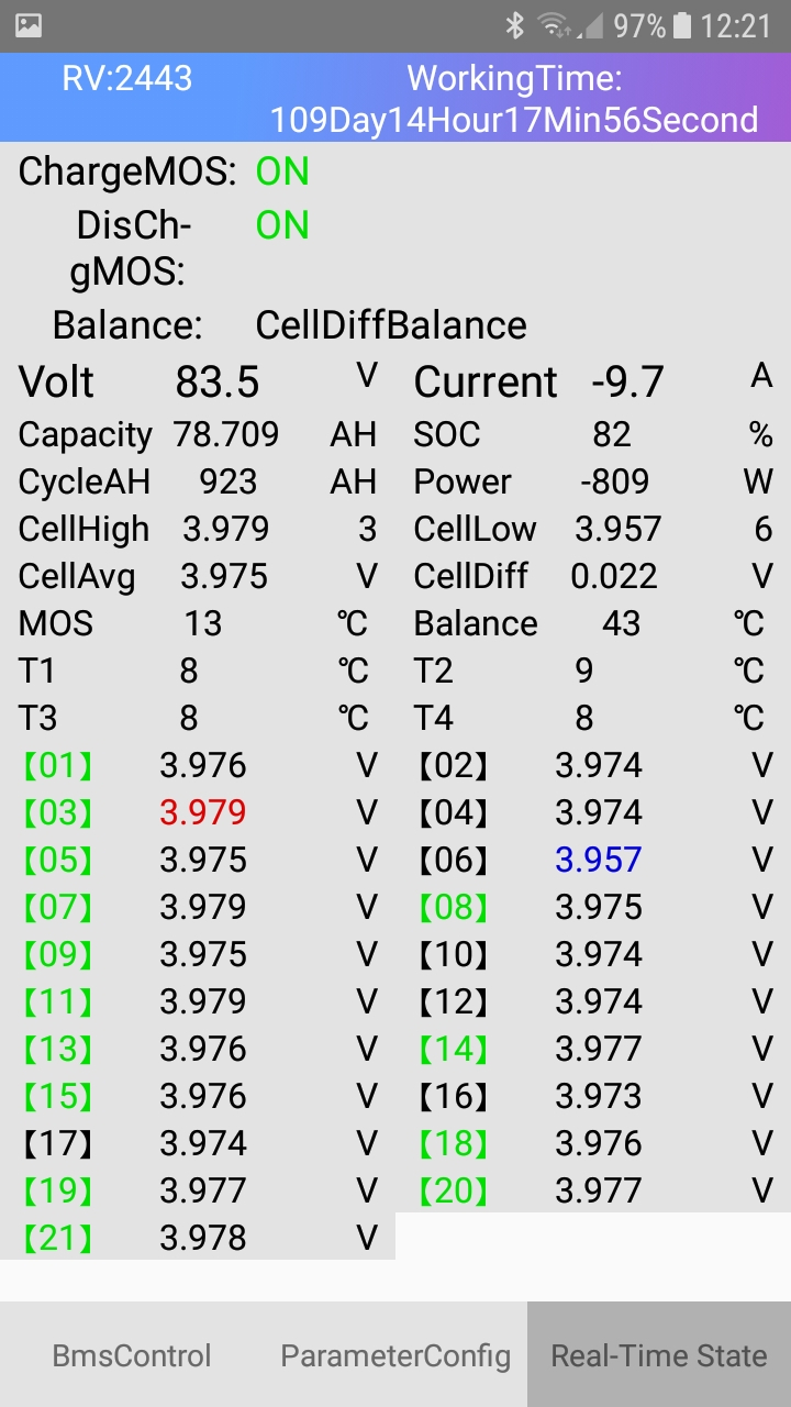

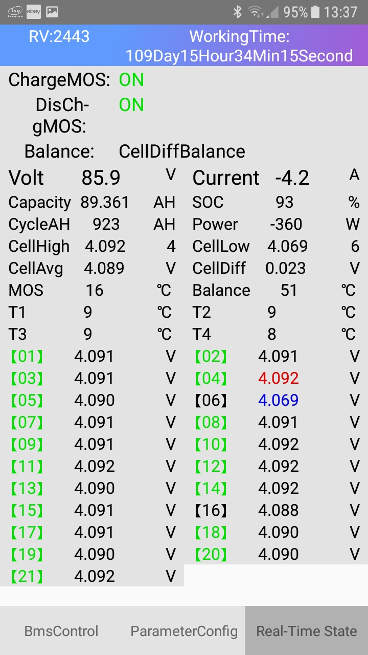

Anbei mal die letzten Ladevorgänge.

Ob ich nun 85 oder 95% der Kapazität nutze juckt mich nicht. Reichweite habe ich genug. Ich lade maximal nur zwei mal pro Woche. Bei mir stirbt der Akku eher den Alterstod.
Ich hatte die Max Voltage zuerst bei 4,15V und habe dann einfach mal mehr ausprobiert.
Die Balance Voltage hatte ich aber da auch schon höher.

Also 0,2V Differenz ist m.M.n. schon heftig und unlogisch, wenn es mal auftritt und mal nicht.
Evtl. mal die Kontakte /Übergangswiderstaände bspw. zu Zelle 16 kontrollieren?

Wegen dieser für mich nicht vorhandenen Logik, Zweifel ich ja auch immer noch.
Ich habe mittlerweile raus gefunden, wenn ich erst bei 30% SOC nachlade, dann bleiben die Zellen schön zusammen, wenn ich bei 50% SOC nachlade , dann läuft eine Zelle weg.
Beim entladen mit 150-160A waren es bislang zwischen 60-200mV Unterschied, je nach SOC stand.
Zu Beginn war es das Zell-Pack 16 welche aus der Reihe getanzt ist , nun ist es das Pack Nummer 6.
Ich hatte ja bevor ich den Roller fertig zusammengebaut hatte einen Lasttest in Form eines Entladezyklus mit 80A an einer elektronischen Last gemacht und mir die Zellspannungen dabei angeschaut, da war das Pack 6 noch unauffällig.
Mittlerweile glaube ich auch daran, das ich eine der 252 M4 Schrauben trotz anziehen mit dem Drehmomentschlüssel , eventuell vergessen habe könnte. Jedes meiner 3er und 2er Packs hat drei M4 Schrauben pro Seite. MAcht dann 21x3x2x2=252
Aktuell habe ich keine Lust auf Verkleidungstetris. Der Thunder/Masini ist halt etwas bescheiden um mal schnell an den Akku zu gelangen.
Außerdem ist mein Akkukasten verlängert und komplett isoliert worden.
Ich werde erst mal die Spannungswerte reduzieren und mit einem "Langsam"-lader das BMS mal seine Arbeits vollends verrichten lassen, mal schauen wie es dann weiter geht.

ja, eine wichtige Lehre, die ich auch auf die harte Tour lernte: beim Akku zusammenschrauben alles nochmal doppelt checken.

Unter 0,6A Ladestrom stellt das ANT BMS den Balanciervorgang ab.
Bei 61Grad Balancer-Temperatur wird das balancieren unterbrochen. Mein mit Kühlkörpern versehenes BMS hat dabei außen keine 40Grad. Es wird wohl direkt zwischen den Widerständen gemessen.
Bei der Auto Balance Funktion lässt das BMS eine Ladestrom bis etwa 200mA zu, darüber wechselt es in den Lade- und Cell-Diff-Balance Modus.
Bin gerade dran mit meinem einstellbaren Langsamlader die 21 Zellen (100Ah) über das Wochenende komplett balancieren zu lassen. Dauert halt etwas länger bei nur 180mA Balancerstrom.
