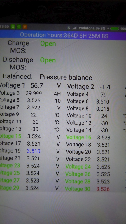

Im Hauptmenue /"BMS Config" des "ANT-24 "gibt es bei mir bspw. unten links einen Punkt "Auto Balance" wo man sogar manuell das Balancing anstoßen kann.
Allerdings habe ich noch eine sehr alte Programm-Version. Da sind noch nicht einmal alle Punkte ordentlich übersetzt sind (siehe "Live Data": da heißt alles nur "Voltage"). Da würde ich mich über eine neuere Programmversion freuen und würde sie dann auch testen. Evtl. wurde da ja auch funktionell etwas geändert.
Bei mir gibt es bspw. unter "BMS Config" einige heikle Punkte, wo ohne Rückfrage Werte geändert /überschrieben werden ...
Ich hänge mal die Anzeigen /Einstellungen von mir ran. Leider geht es nicht als *.zip zu verpacken - also alles einzeln.

Anbei mal die letzten Ladevorgänge.

Hello
ich nutze das ANT BMS mit 24s BMWi3 Batterien völlig problemlos und hab heute mal wieder die BMS Einstellungen angeschaut.
Ich hatte über die letzte 6 Monate maximal 0,006V Differenz zwischen den Zellen und fand das akzeptabel.
Ab wann macht es denn überhaupt Sinn zu balancieren?
Habe gerade mal Autobalance angestossen (Charger aus, SOC 91%), aber da meldet das BMS nach 10 Minuten auf DisChgMOS & CargeMOS :"WireDisconnected" und in Folge springen die Werte wild durcheinander, begleitet von Alarm-Piepen.
Nach dem Abschalten (10sek PWR Knopf drücken-wird mit langem Piep quittiert) und Reboot stimmen die Werte wieder.
Das passiert aber immer wieder nach kurzer Zeit Auto-balancen: "WireDisconnected"
Ist mein Verdacht begründet, dass eines der Balancer-Kabel mit einer kalte Löststelle angeschlossen ist und durch den Balancer-Strom der Kontakt ganz abbricht?
Oder was denke ich hier falsch?
fragende Grüße
