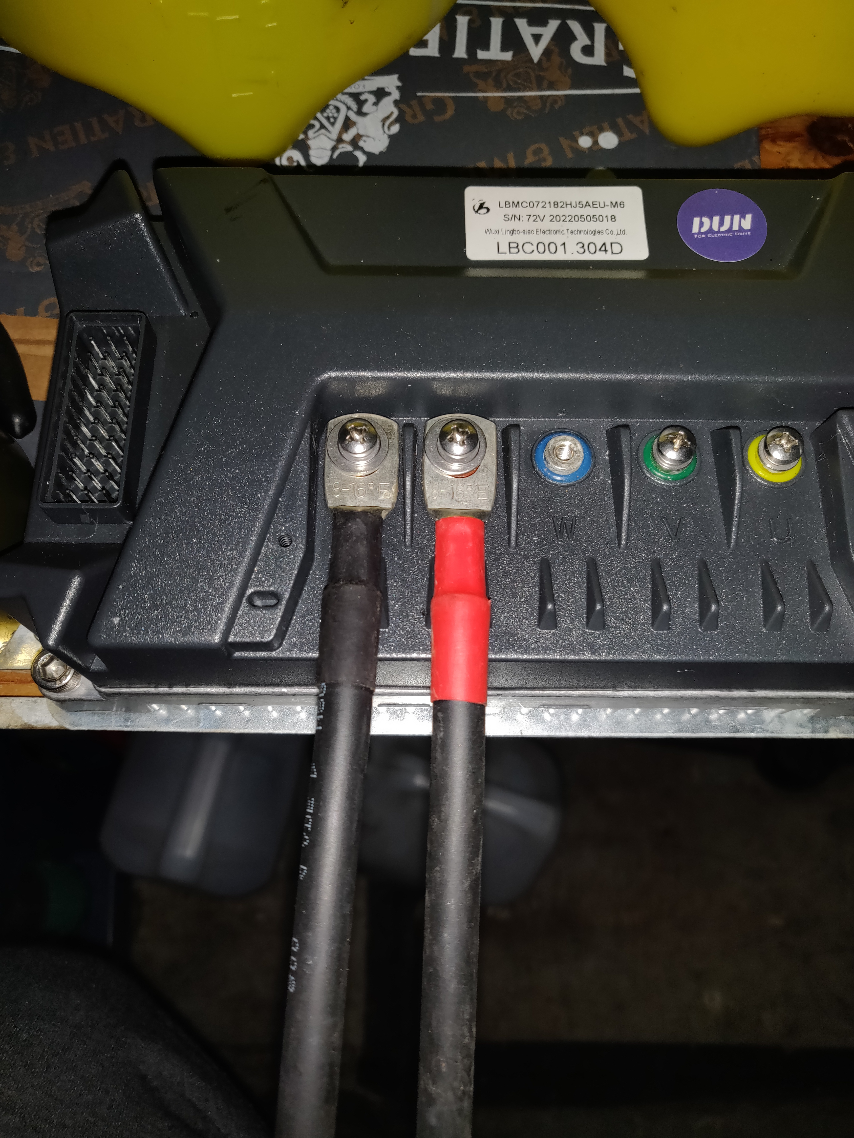

Laut Support in China habe ich kein BT, dann ist das halt so. Der mechanische Teil ist fast fertig, dann rollt der Ofen vielleicht nächste Woche wieder.
Das vernünftige Kabel ist auch unterwegs.

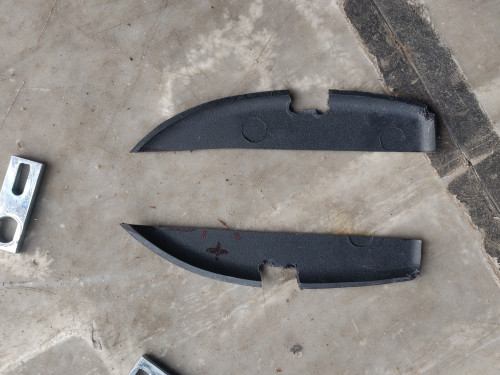

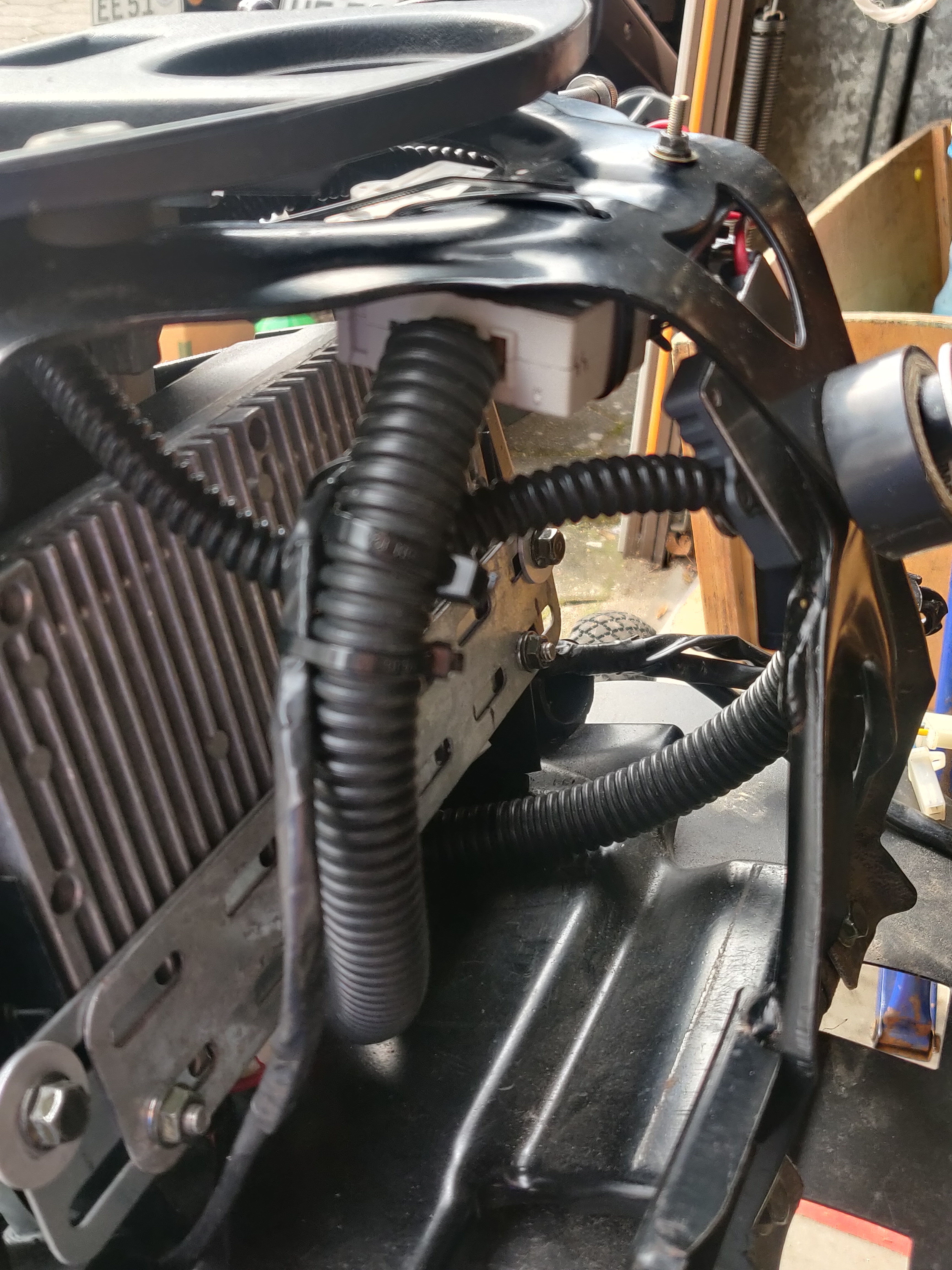

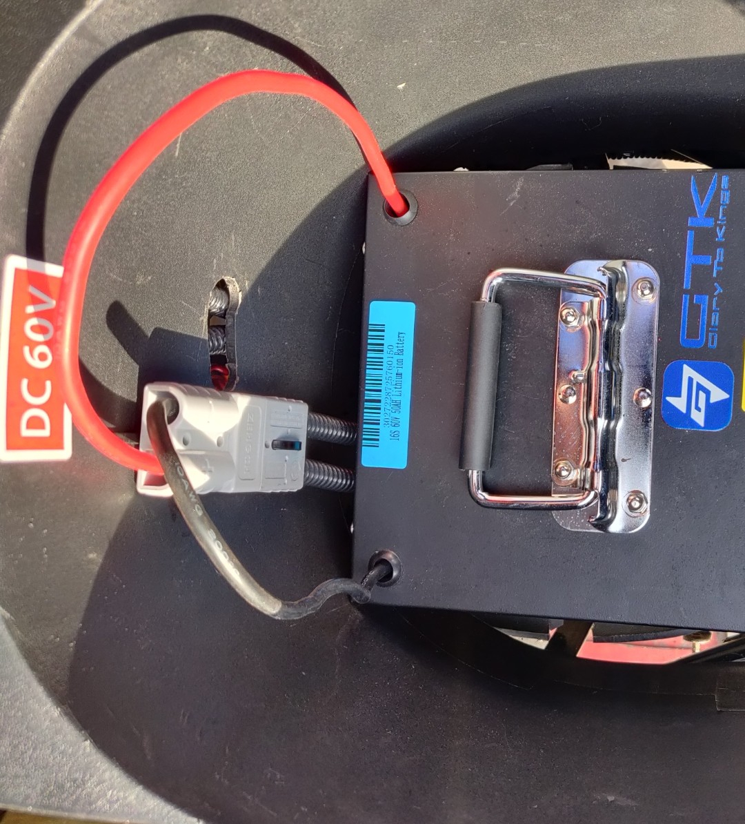

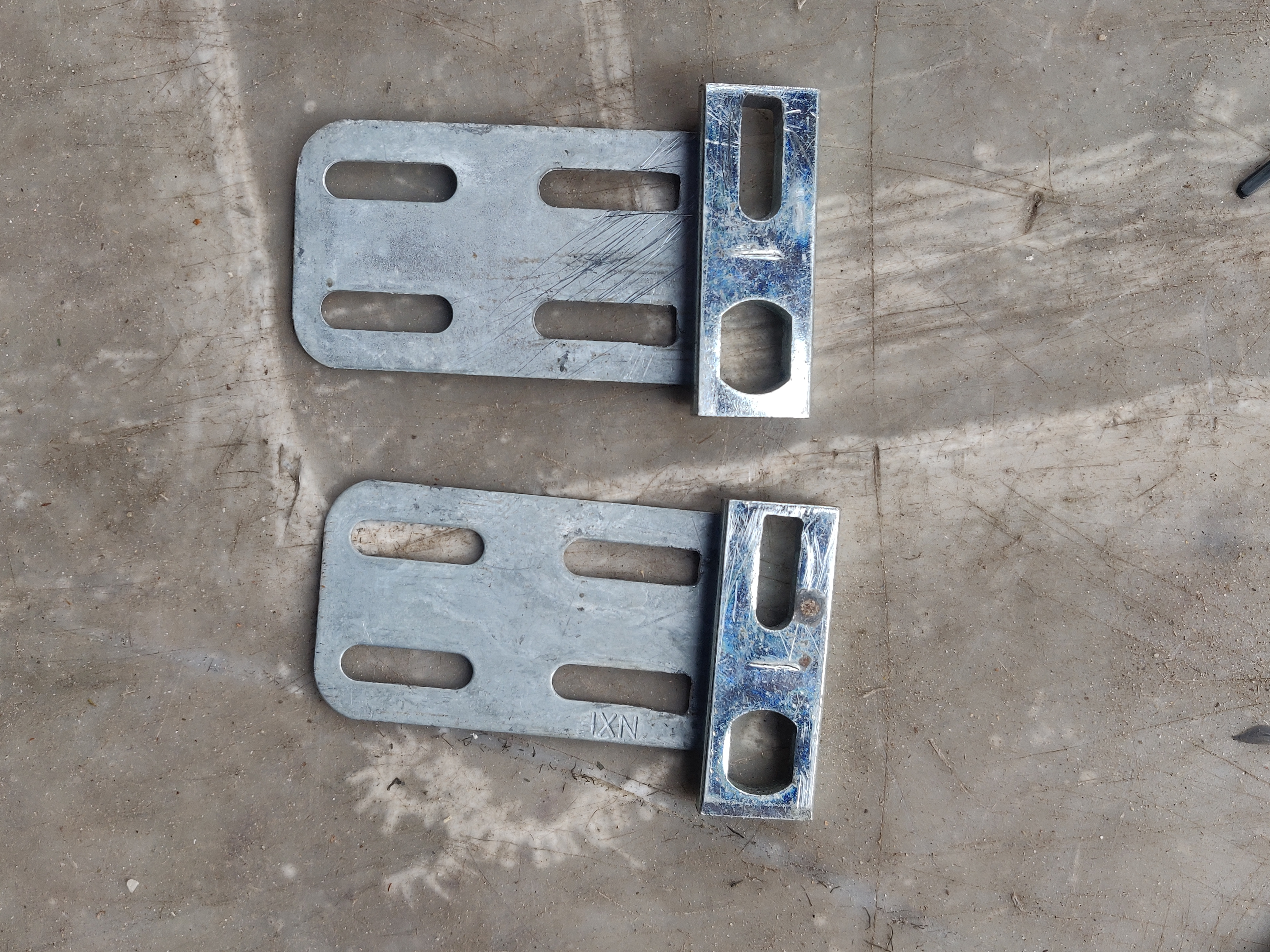

Heute ging's weiter. Der Reifen braucht Platz, das Schutzblech ist im Weg. Alle Teile unter der Woche hin und her sortiert und Platz gefunden. Jetzt ist alles wieder zusammen und rollt. Mein Laptop will gefühlt nicht mit dem Adapter reden, aber da probiere ich mal einen anderen aus.
Platz
Spritzschutz
Schutzblech und Achse
Energie
1. Versuch
Stecker fest

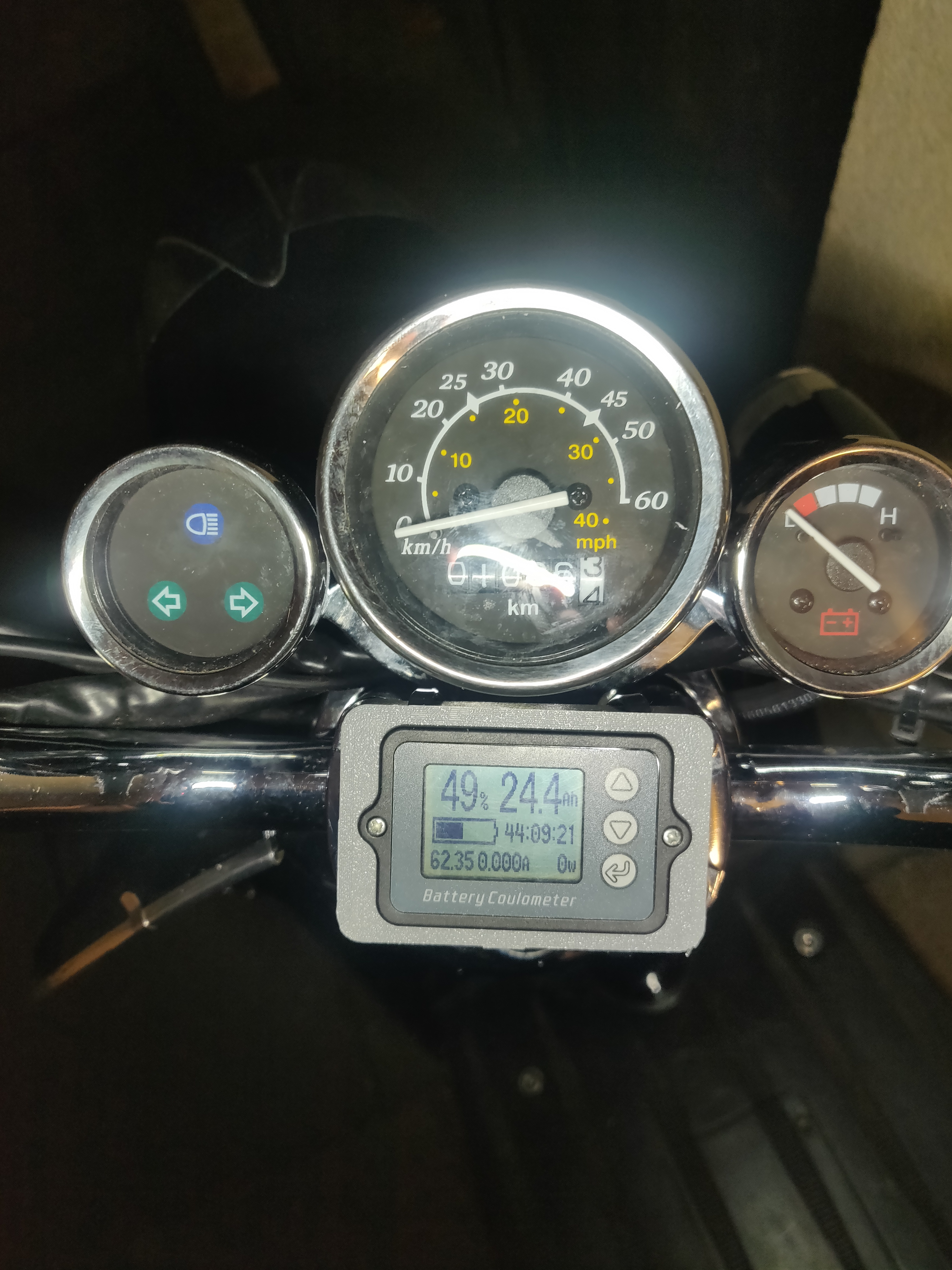

Heute bei -1 Grad die übliche Strecke zur Arbeit gefahren, 24 % für eine Tour und es hat mich gar keiner überholt 😄.

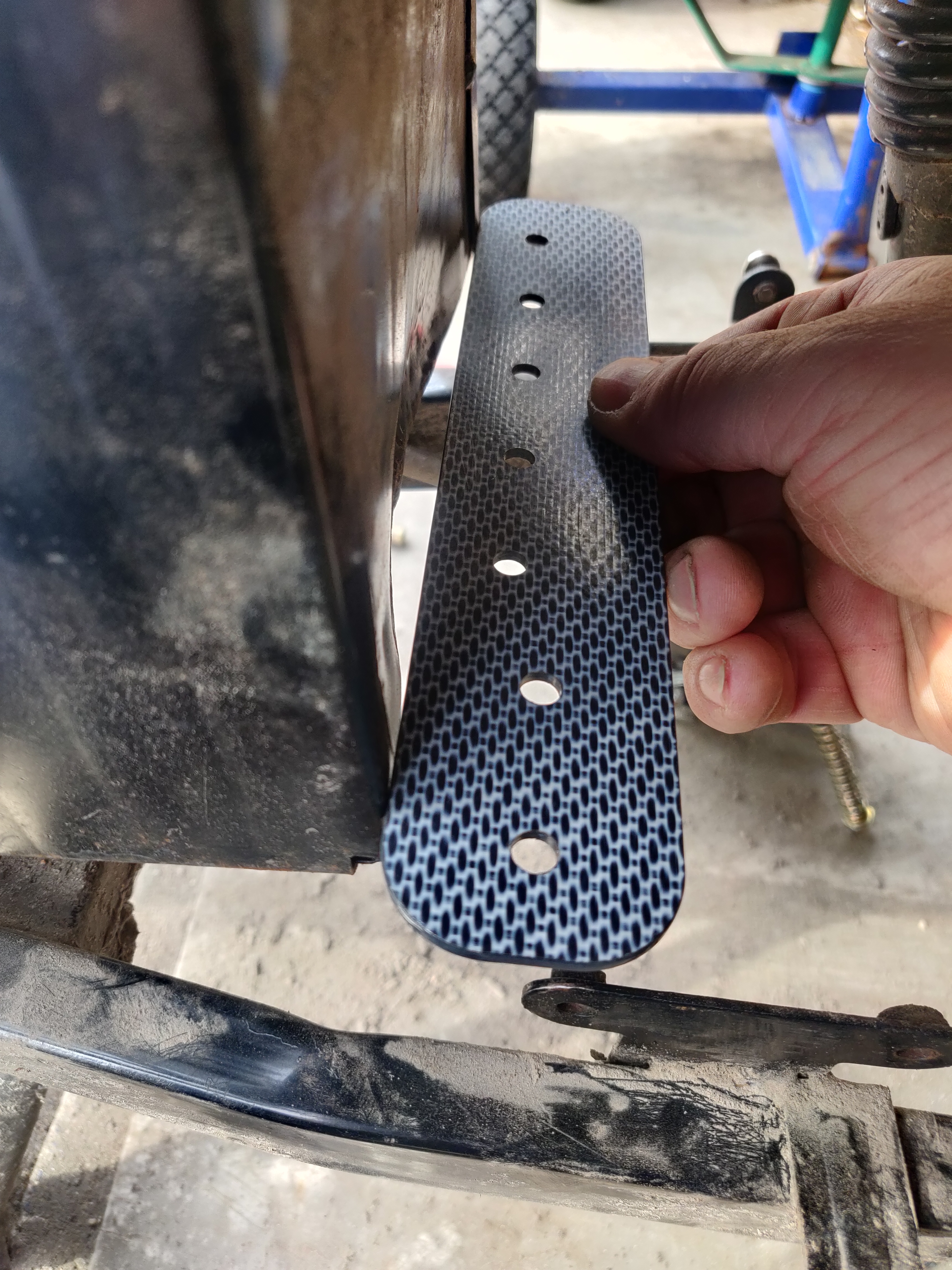

Wieder ein kleines Detail fertig, Druckdatei und TK15 liefert mehrere Ergebnisse.
