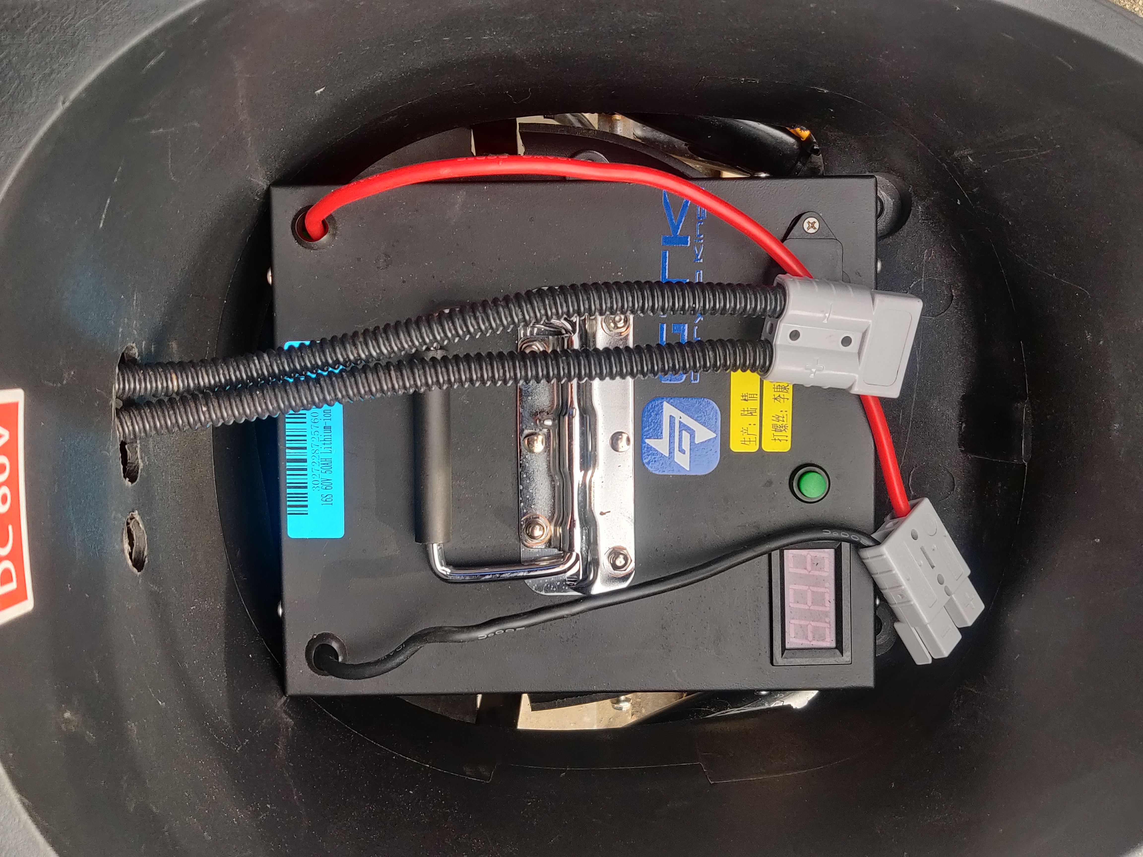

Na ja, 10AWG sind gerade einmal 5,26mm². Damit kann man eine Stunde lang 52,6A übertragen und dann ist auch der neue Akku leer.

Re: Fehlersuche und Erforschung E-Retro Star mit LED, Umbau auf Lithium.
Soweit ist es nicht bis zur Arbeit
- Beiträge: 6501
10A pro 1mm² ist eine chinesische übern Daumen Formel. Kurzzeitig gehen natürlich auch mehr Ampere.

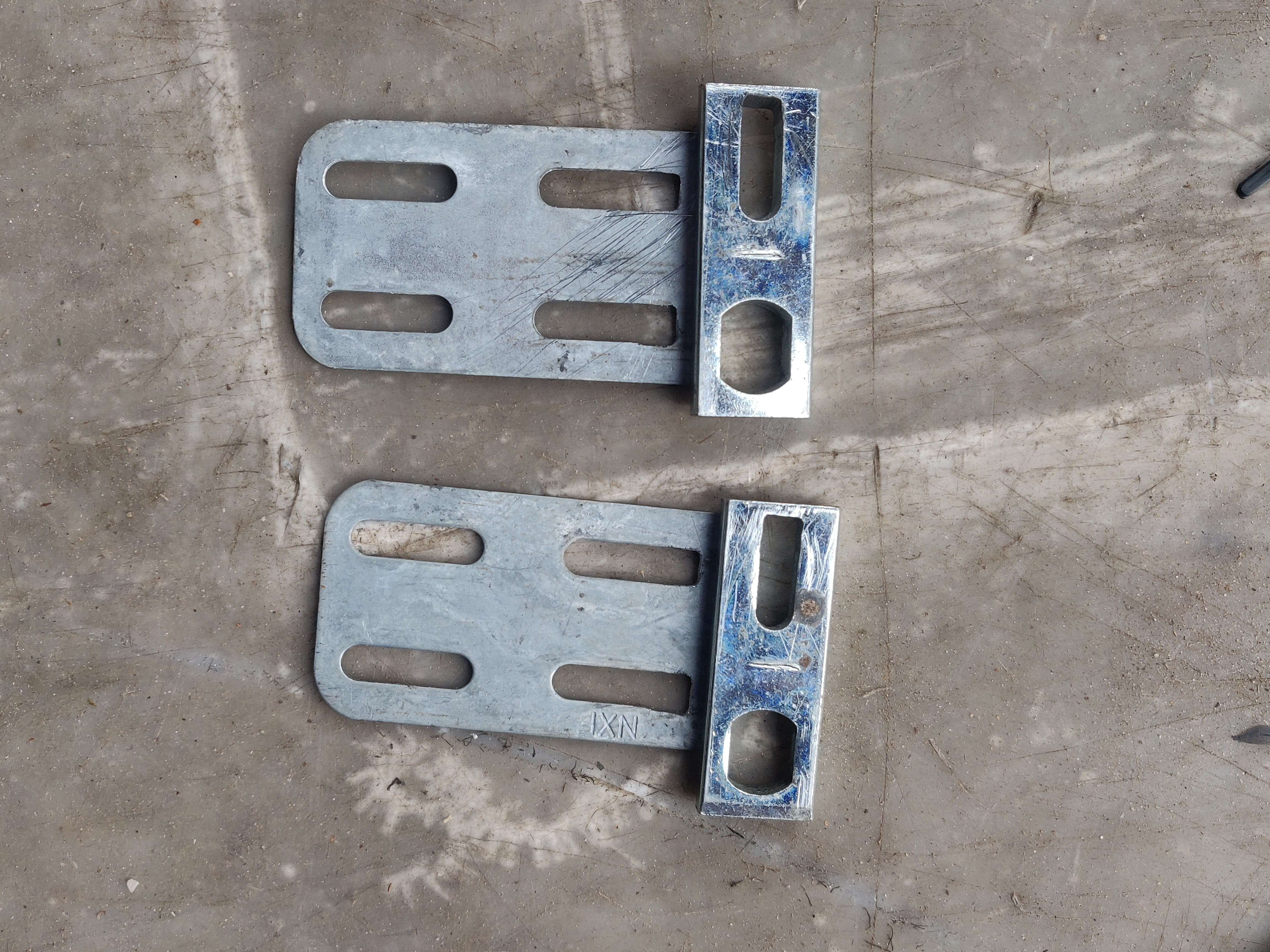

Heute ging's weiter. Der Reifen braucht Platz, das Schutzblech ist im Weg. Alle Teile unter der Woche hin und her sortiert und Platz gefunden. Jetzt ist alles wieder zusammen und rollt. Mein Laptop will gefühlt nicht mit dem Adapter reden, aber da probiere ich mal einen anderen aus.

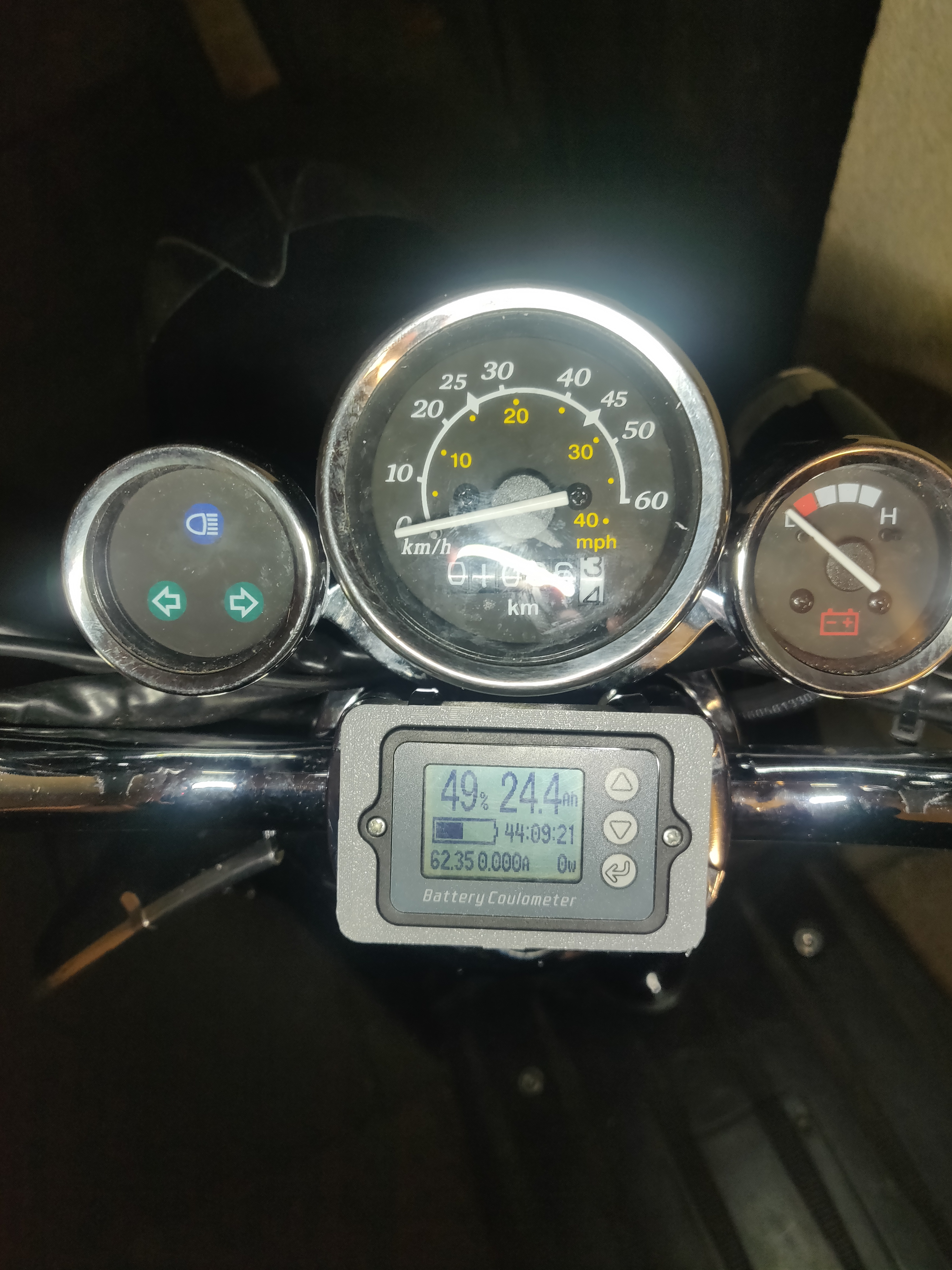

Heute bei -1 Grad die übliche Strecke zur Arbeit gefahren, 24 % für eine Tour und es hat mich gar keiner überholt
