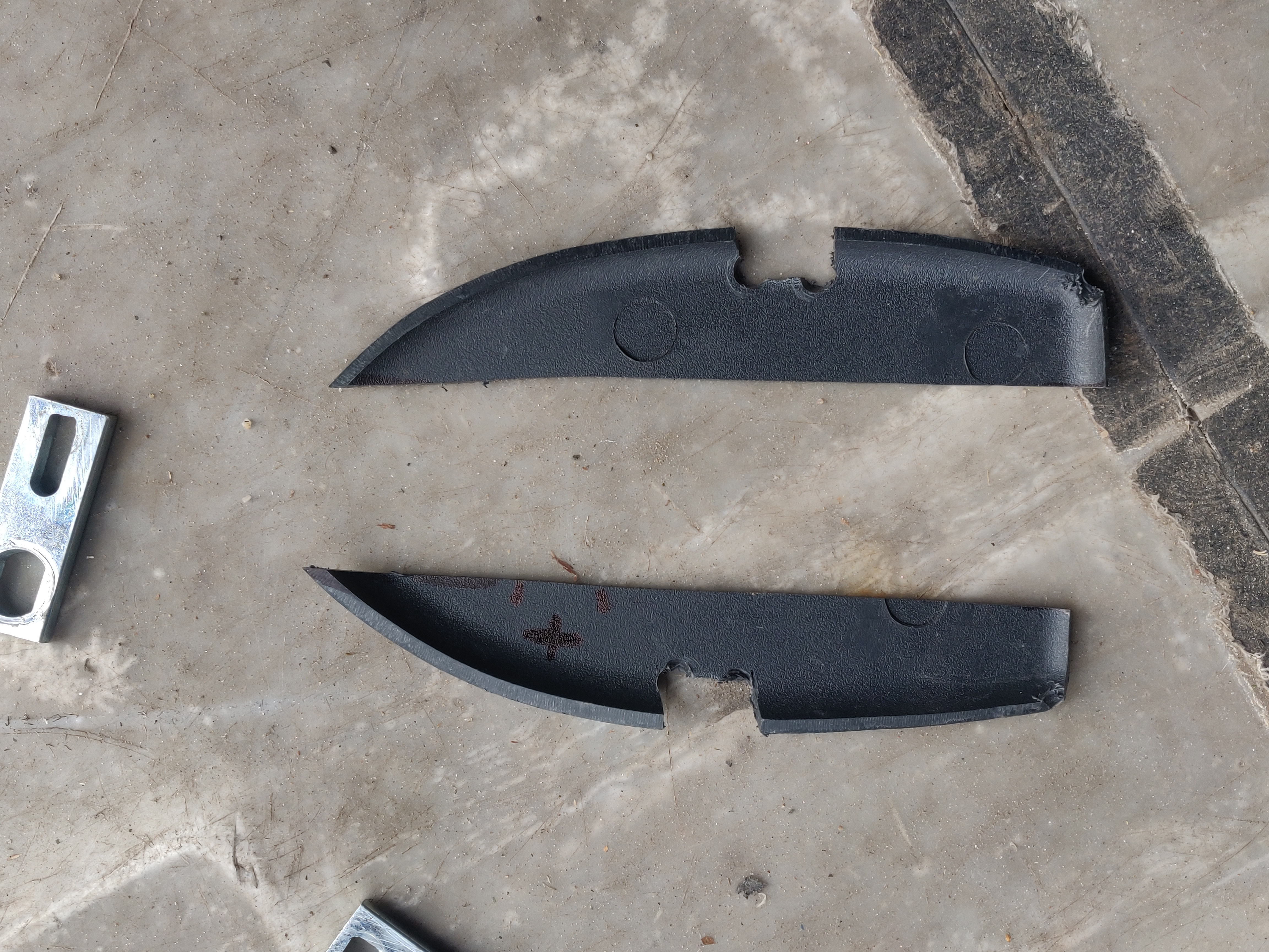

Heute ging's weiter. Der Reifen braucht Platz, das Schutzblech ist im Weg. Alle Teile unter der Woche hin und her sortiert und Platz gefunden. Jetzt ist alles wieder zusammen und rollt. Mein Laptop will gefühlt nicht mit dem Adapter reden, aber da probiere ich mal einen anderen aus.
