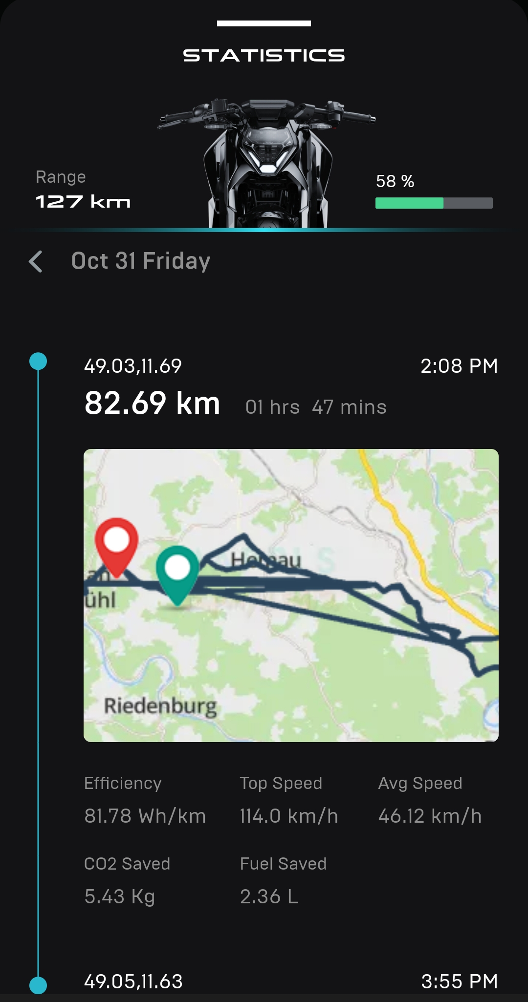

Letzter Statusbericht für dieses Jahr.
Das kommt dabei raus, wenn man etwas Spaß haben möchte ~ 80 Wh/km. Die Strecke war aber typisch für meine Gegend mit vielen Höhenmetern. Genaugenommen waren es kumulierend ~1600m rauf und der gleiche Wert runter.
(Lasst euch nicht von der Karte beirren, die Einzeichnungen sind vollkommen verrückt, aber die Zahlen sind durchaus plausibel.)
Jetzt hab ich die Kleine erstmal mit 58% SOC in die Winterpause geschickt. Werd mal in einem Monat nachschauen, was dieser "Deep-Sleep" Modus so drauf hat.

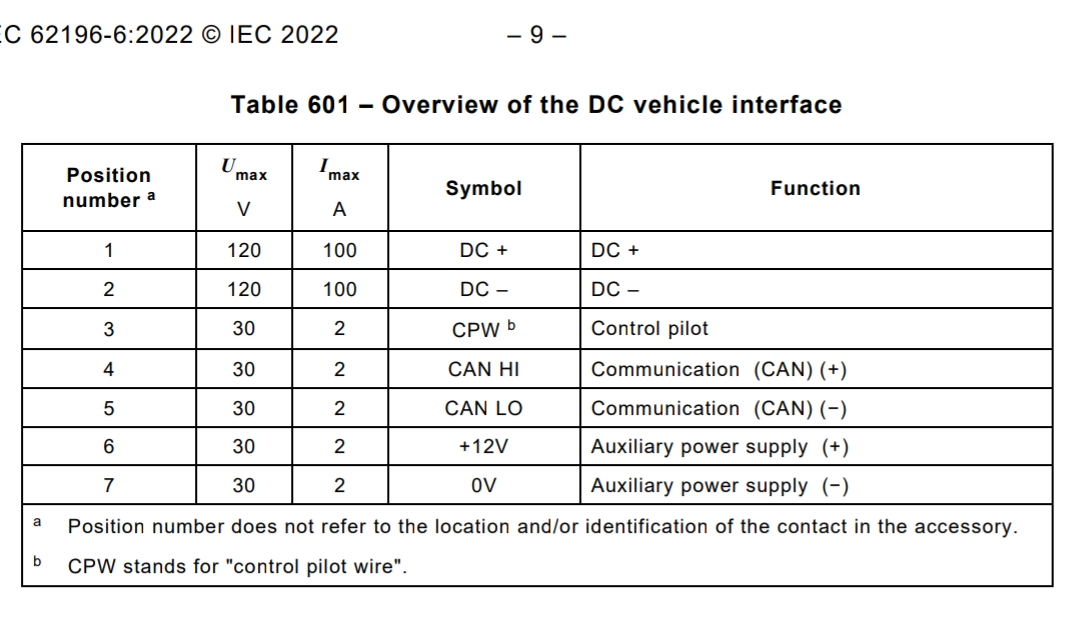

Wizzibizzi hat geschrieben:
Mi 5. Nov 2025, 17:09
Also: Niemals (!) einen DC-Ladegrät-Anschluß versuchen an eine AC-Ladesäule zu klemmen, das ist gefährlich und falsch!
Also spätestens wenn man versucht die Pinbelegung zu ermitteln, wird man schnell feststellen, dass nirgendwo ein L-N-PE zu finden ist. Allerletzt zu dem Zeitpunkt sollte es jedem Bastler klar werden ;)
Hier der passende Auszug aus der IEC 62196-6:
