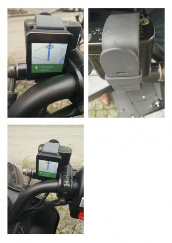

ich hab heute mal meine ungenutzte LG Watch (Android Smartwatch) an meinem Unu
festgemacht. Funktioniert sehr gut als kleines Navi (Smartphone gleichzeitig in der Jacke).
Passt genau an dieses Kästchen der rechten Bremse, lässt sich mit dem Armband leicht anbringen und
wieder abnehmen. Klemmt nix ein, passt perfekt (s. Fotos).
Lediglich der Bildschirm geht immer mal wieder in den Stromsparmodus, beim nächsten Schlagloch oder
Erschütterung springt der Bildschirm aber wieder an. :)

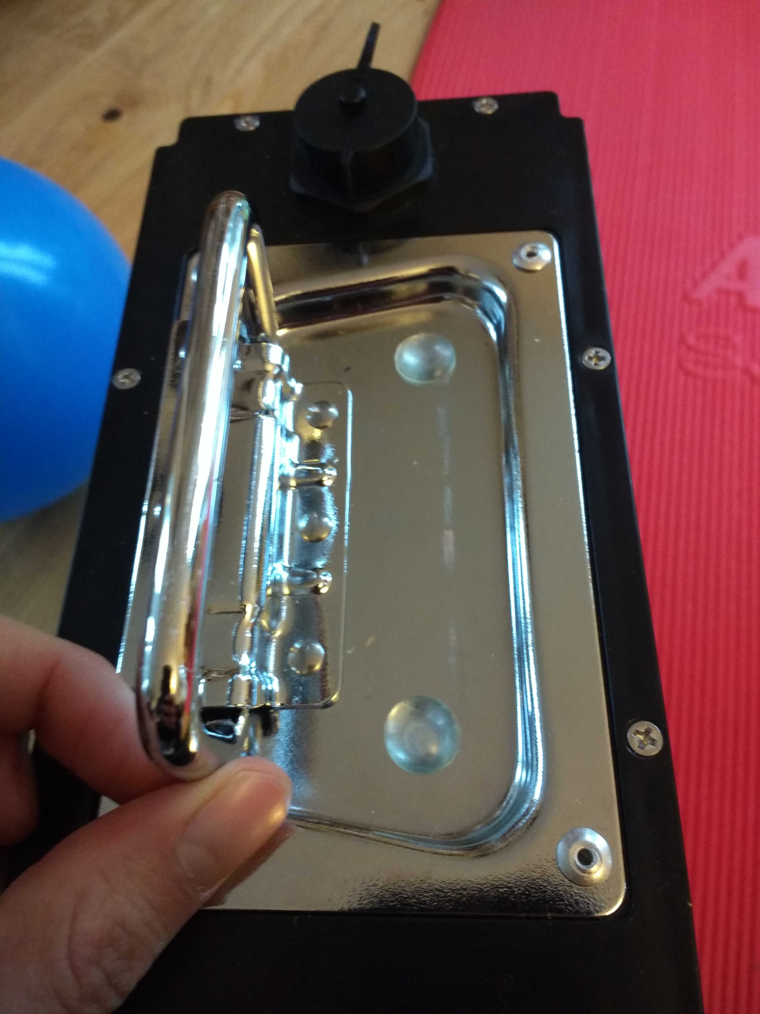

habe meinen neuen Unu Roller am Black Friday bestellt und eine Woche später war er auch schon da :D. Muss wohl auf Lager gewesen sein…schön neuer Roller im Winter. Passende Kleidung und los ging´s. Nach den ersten 80 km fange ich nun ebenfalls an, Veränderungen durchzuführen. Die Phillips 35 Watt Birne wird heute noch eingebaut.
Beim Akku ist mir aufgefallen, dass die Plastik Ummantelung des Griffs stark riecht (Weichmacher? Lösemittel?). Dieser Plastikgriff wurde heute mit einem Messer aufgeschnitten und entfernt. Noch zwei selbstklebende Plastik „Gnubbel“ unter den Metallgriff geklebt. Fertig.

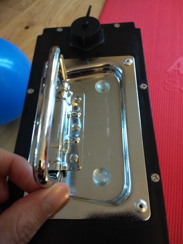

Da ich eine Abdeckung für die Löcher im Fußbrett des unu's wollte, hab ich mir sie schnell mal mit dem 3D Drucker ausgedruckt.
Maße:
Durchmesser oben: 26 mm
Durchmesser unten: 24 mm
Höhe gesamt: 15 mm
Höhe Deckplatte: 2 mm
Höhe unterer Zylinder: 13 mm

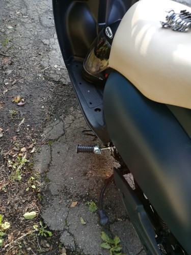

nachdem ich mehrere Jahre einen Leviate Sprinter 60 gefahren bin (nach 25000km verkauft), haben jetzt meine kleinen Schwestern den Unu bekommen. Da meine Schwestern immer zu zweit zur Schule fahren möchten, habe ich noch folgende Fußrasten nachgerüstet:
http://www.ebay.de/itm/371183876013
Zur Befestigung dienen diese Schellen:
http://www.ebay.de/itm/141486850456
Daniel

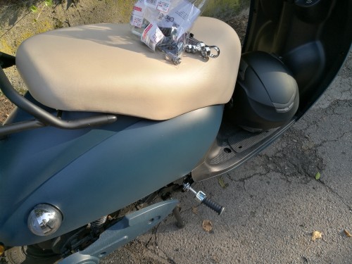

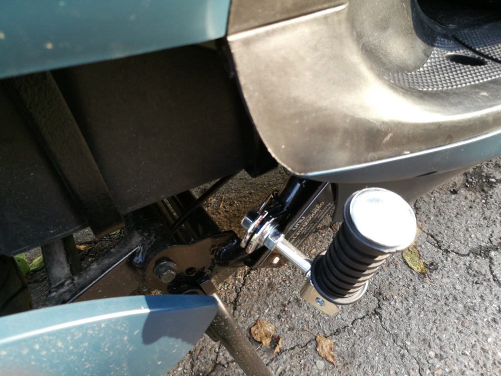

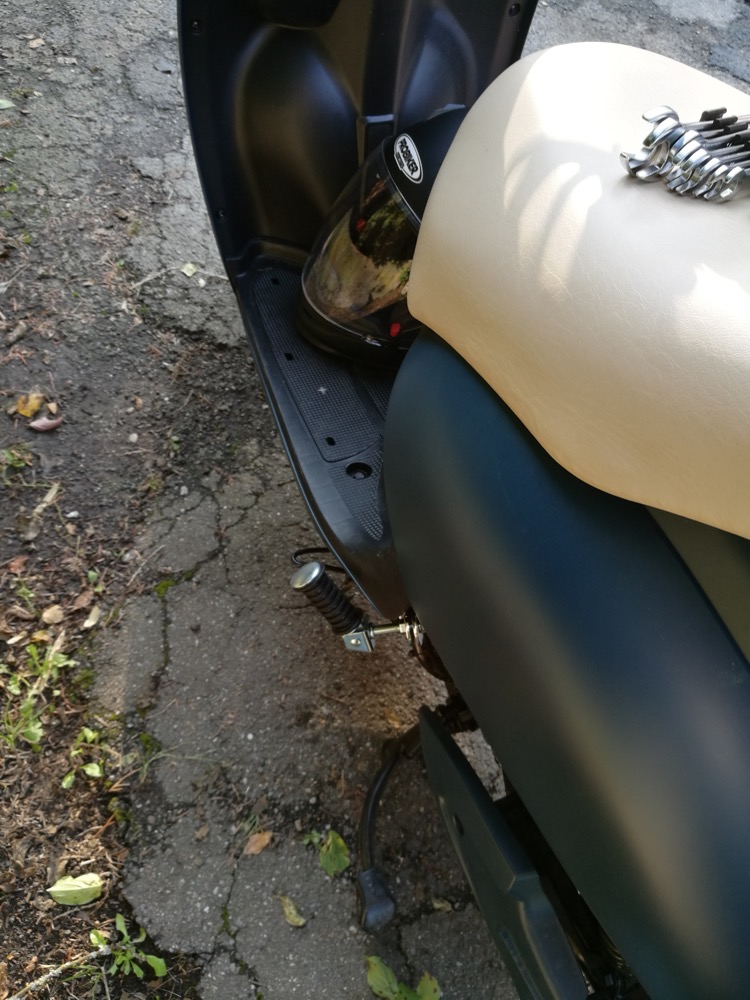

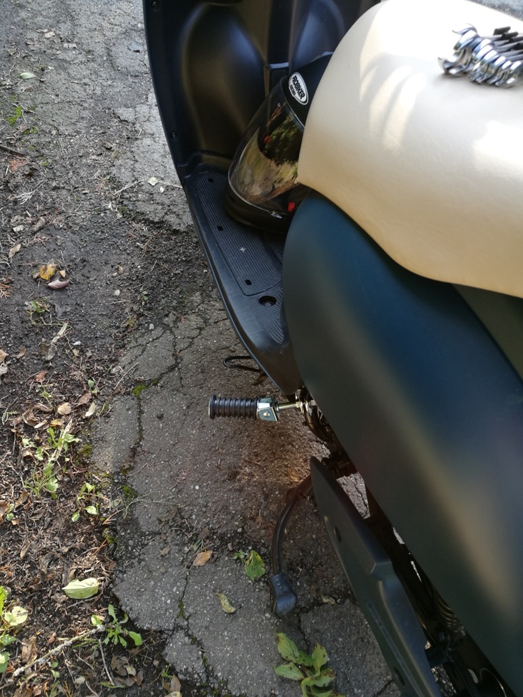

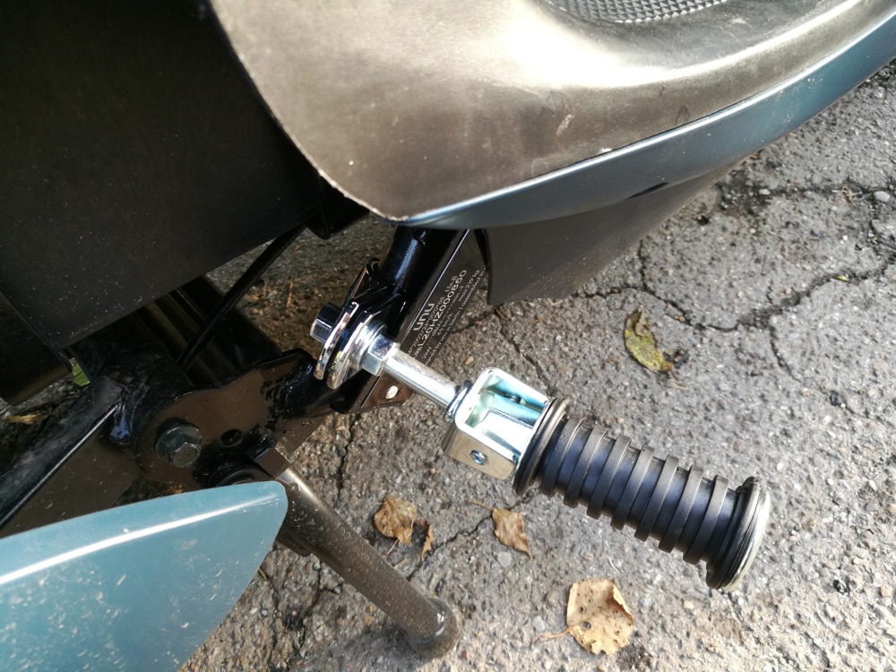

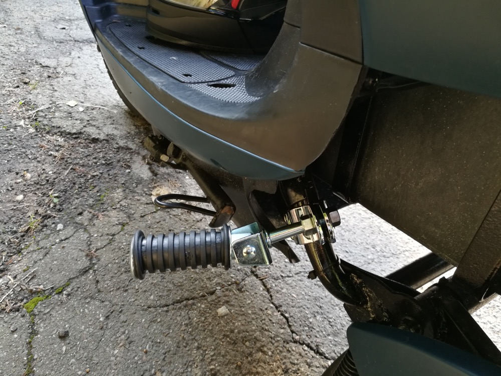

Hallo miteinander,
nachdem ich die Idee von Daniel, den Unu mit Fußrasten nachzurüsten, absolut genial fand, habe ich mich an einem Nachbau versucht.
Zunächst habe ich mich an die Produkte von Daniel gehalten. Habe aber (ebenso wie ein andere User) festgestellt, dass die schwarzen Verbindungsstücke nicht bei den aufgelisteten Produkten dabei sind.
Diese sind solche sogenannten Langmuttern/Distanzmuttern. Da die Fußrasten über ein Feingewinde verfügen, haben die von mir gekauften M10 , 40mm Distanzmuttern leider nicht gepasst. Die Distanzmuttern sind überhaupt erst nötig, da die Fußrasten sonst zu nah am / unterm Unu sind und nicht seitlich abstehend.
Ich habe mich deswegen für diese Fußrasten entschieden:
Gleicher Verkäufer, gleiche Fußrasten, nur schon mit integriertem Bolzen, der für den nötigen Abstand sorgt.
http://www.ebay.de/itm/Fußrasten-Sozius ... 2749.l2649
Wichtig: man braucht noch 4 Unterlegscheiben und 2 weitere 10mm x1,25 Muttern!!
Und natürlich die Schellen:
Diese sind ein klein wenig schwierig anzubringen, wegen dem Unu-Schild auf der linken Seite. Aber mit ein wenig Geschick und Geduld geht es.
Im folgenden seht ihr das (für mich sehr zufriedenstellende) Ergebnis:
