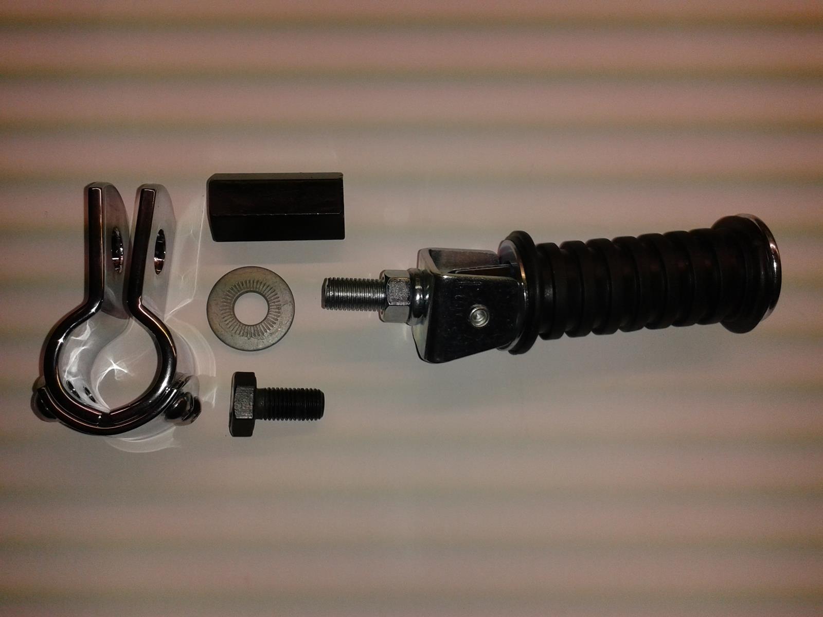

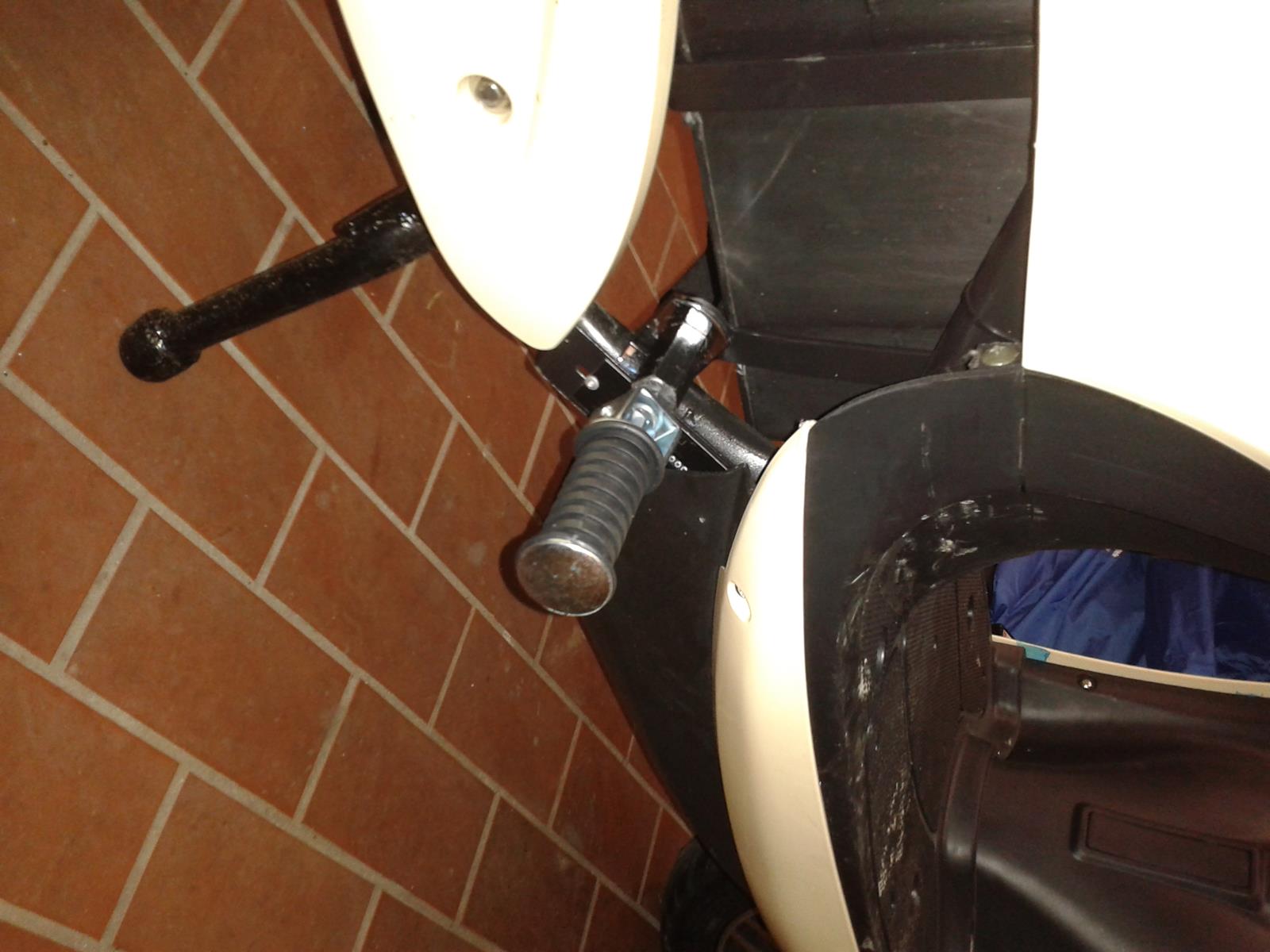

nachdem ich mehrere Jahre einen Leviate Sprinter 60 gefahren bin (nach 25000km verkauft), haben jetzt meine kleinen Schwestern den Unu bekommen. Da meine Schwestern immer zu zweit zur Schule fahren möchten, habe ich noch folgende Fußrasten nachgerüstet:
http://www.ebay.de/itm/371183876013
Zur Befestigung dienen diese Schellen:
http://www.ebay.de/itm/141486850456
Fotos:
Meine Schwestern können so sicher über längere Strecken zu zweit fahren.
Daniel
