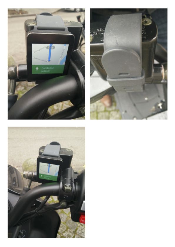

LG Watch am UNU
ich hab heute mal meine ungenutzte LG Watch (Android Smartwatch) an meinem Unu
festgemacht. Funktioniert sehr gut als kleines Navi (Smartphone gleichzeitig in der Jacke).
Passt genau an dieses Kästchen der rechten Bremse, lässt sich mit dem Armband leicht anbringen und
wieder abnehmen. Klemmt nix ein, passt perfekt (s. Fotos).
Lediglich der Bildschirm geht immer mal wieder in den Stromsparmodus, beim nächsten Schlagloch oder
Erschütterung springt der Bildschirm aber wieder an. :)

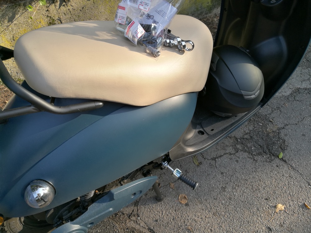

Hallo miteinander,
nachdem ich die Idee von Daniel, den Unu mit Fußrasten nachzurüsten, absolut genial fand, habe ich mich an einem Nachbau versucht.
Zunächst habe ich mich an die Produkte von Daniel gehalten. Habe aber (ebenso wie ein andere User) festgestellt, dass die schwarzen Verbindungsstücke nicht bei den aufgelisteten Produkten dabei sind.
Diese sind solche sogenannten Langmuttern/Distanzmuttern. Da die Fußrasten über ein Feingewinde verfügen, haben die von mir gekauften M10 , 40mm Distanzmuttern leider nicht gepasst. Die Distanzmuttern sind überhaupt erst nötig, da die Fußrasten sonst zu nah am / unterm Unu sind und nicht seitlich abstehend.
Ich habe mich deswegen für diese Fußrasten entschieden:
Gleicher Verkäufer, gleiche Fußrasten, nur schon mit integriertem Bolzen, der für den nötigen Abstand sorgt.
http://www.ebay.de/itm/Fußrasten-Sozius ... 2749.l2649
Wichtig: man braucht noch 4 Unterlegscheiben und 2 weitere 10mm x1,25 Muttern!!
Und natürlich die Schellen:
http://www.ebay.de/itm/141486850456
Diese sind ein klein wenig schwierig anzubringen, wegen dem Unu-Schild auf der linken Seite. Aber mit ein wenig Geschick und Geduld geht es.
Im folgenden seht ihr das (für mich sehr zufriedenstellende) Ergebnis:

Cool, danke vielmals für deine Anleitung und den Hinweis mit den Fussrasten. Ich hatte leider die "alten" Fussrasten gekauft.
Jetzt bin ich glücklich, dass ich nicht alles komplett zurückschicken/verkaufen muss. Ich montier die mir jetzt bei Gelegenheit mit den passenden Fussrasten auch!
