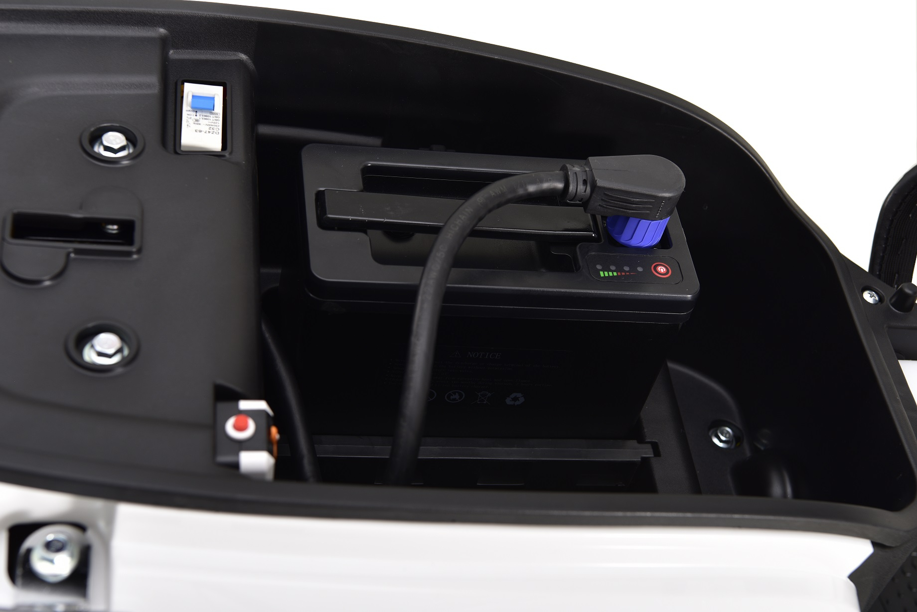

Alles wie zuvor...der Akku geht ab ca. 50% in den Notlauf. Man kann ihn so gar nicht auf "Null"runter fahren. :evil:
Vorübergehend wird er als Notlösung wieder aufgeladen und kommt erstmal unter die Sitzbank (Reserve).
Neuer Akku wird bestellt ! Eigentlich hab ich keine Lust drauf...aber fahren tut sich der Kleine ganz gut...macht Spaß...solang der Strom reicht ! :P

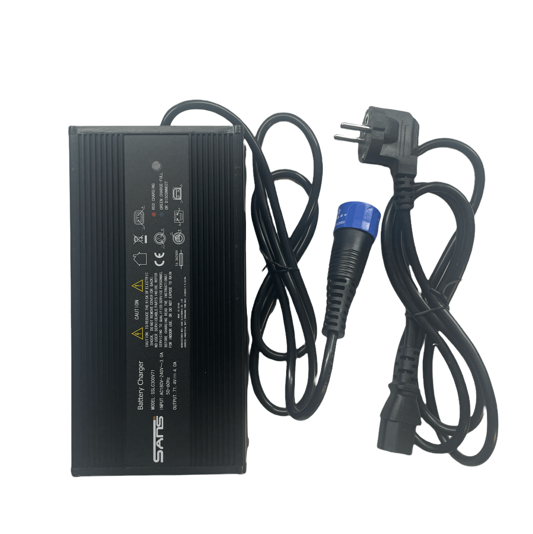

Roller mit 1 Akku gekauft, 1Monat später kam der 2. Akku aus Holland dazu.
Ich komm maximal 33-35km mit einem Akku (60V/20Ah). Warum ? Bin nicht der leichtesten Einer und ich muß bei jeder Tour mindestens 1x ne Steigung hoch (3km), da brauch er um die 15% Ladung...runter ins Dorf dafür max. 4%...also für eine Tour (Arbeitsweg) je nach Windrichtung/Wetter ca. 20% für 6km Arbeitsweg. HInzu kommt mindestens 1Einkaufsfahrt (ca. 15km hin und zurück).
Problem hab ich nur mit dem Akku aus Holland, der stoppt den Roller, wie gesagt bei ca. 50% und verhält sich dann, als wenn er unter die 10% kommt, so ne Art Notlauf mit ein paar km/h. Zwischendurch unterbricht er mit nem Ruck immer wieder und geht schließlich von Stufe 2 auf Stufe 1. Beschleunigen ist fast gar nicht mehr möglich...wollte ihn leer fahren, das ist so aber gar nicht möglich. Ich kann den Akku so nur zur Hälfte nutzen, mehr ist nicht möglich...egal ob ich es in gefahrenen km angebe oder vorhandenen %Ladung.
Hatte ich ja so schon mitgeteilt.
Hab das Ladegerät aus Holland, lädt den intakten Akku in 5h komplett auf.
