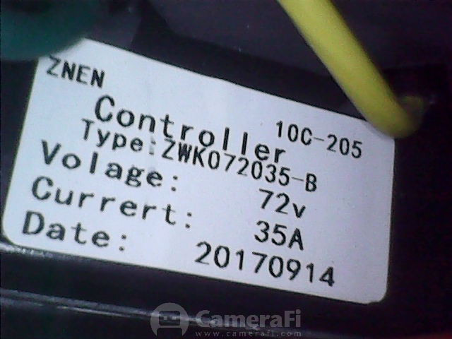

Ich habe meinen Roller noch nicht auseinander gebaut, den Controller aber zufällig mit einem Endoskop entdeckt.
Bei meinem Roller ist er nicht hinten links oberhalb des Stoßdämpfers sondern -so wie beim eEve von horst0606- oben zwischen dem Verschluss der Sitzbank und dem Rücklicht.
Interessant ist der Typaufkleber.
"72v"
Heißt das, dass ich theoretisch einen 6. 12Volt-Akkublock in Reihe dazu schalten könnte um die Reichweite um -sagen wir mal 6-8 km zu vergrößern ?
Mein Endziel mit den Akkus sieht zwar anders aus, aber als Zwischenlösung für 60 € Mehraufwand wäre das überlegenswert.

Hi,
Controller sollte in der Tat unkritisch sein, du müsstest nur die Spannungsgrenzen per SW umkonfigurieren.
Problem wird der Motor und ggf. der DC-DC Wandler sein.
Wenn auf deinem Motor zB 60V3000 steht, wird der Windungswiderstand kleiner sein als bei der 72V Variante.
Den Strom müsste allerdings eh der Controller begrenzen. Von daher könnte es schon klappen.
Die Akkus gäbe es auch billiger :-) zB da für ~45 inkl. Versand

danke für die Auskunft :) Ja 45 € ist natürlich noch besser.
ok, so einfach geht's dann wohl doch nicht, schade.
Außer einer Nummer stehen übrigens auf meinem Motor außen keine technischen Daten. (Nur auf dem Blech mit der Fahrgestellnummer stehen die 2kW des Motors bestätigt)
Werd' ich mich wohl doch noch reinlesen müssen in die Controller-Programmierei. Wenn die wenigstens schon ein passendes Kabel dazu mitgeliefert hätten :lol:
