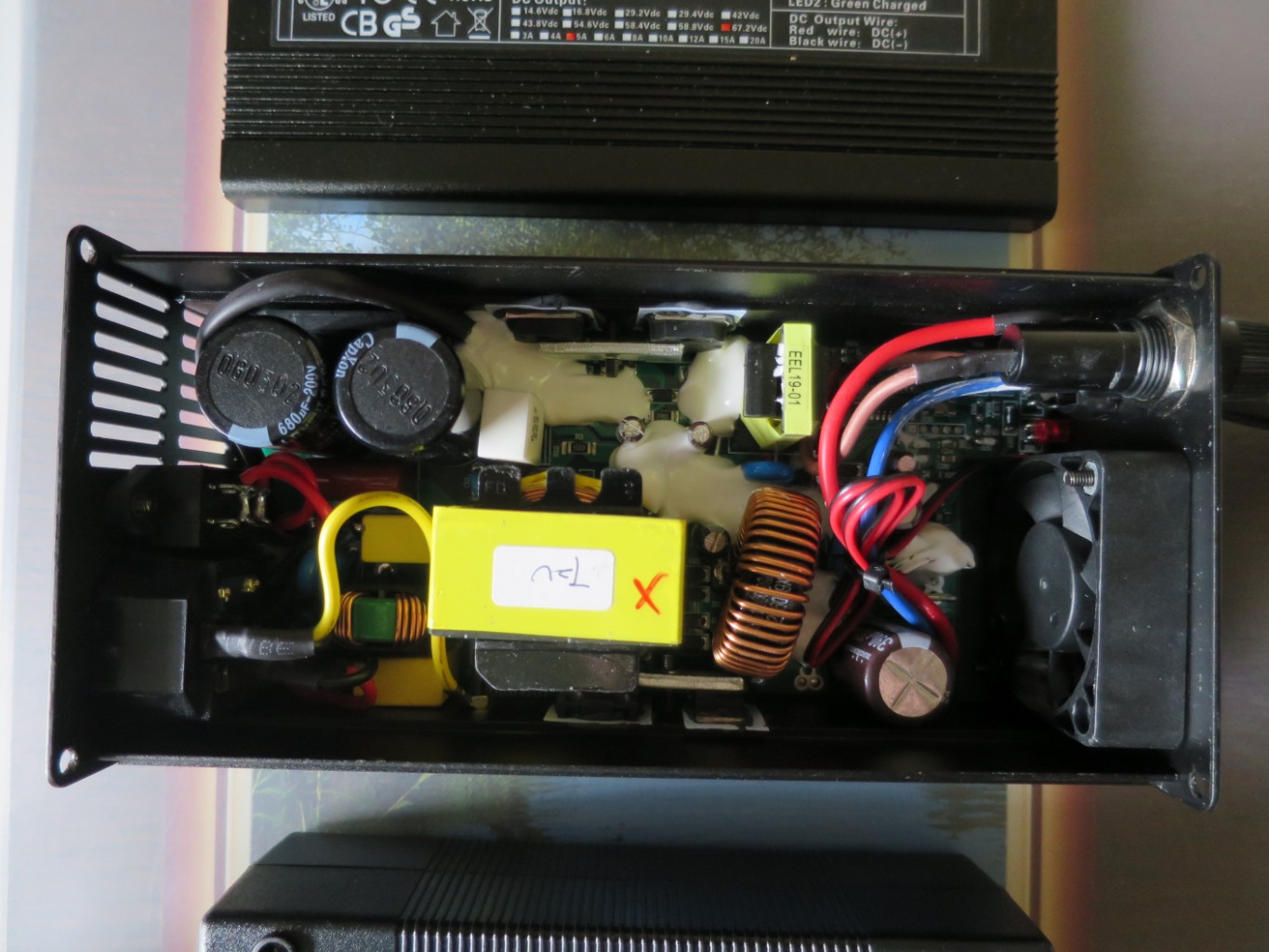

für meine Lithium-Ionen-Akkus habe ich bei Aliexpress 2 Schnellladegeräte gekauft.
https://www.aliexpress.com/item/67-2V-5 ... 4c4dEfWnBi
Nach gut 3 Wochen wurden sie mit DHL geliefert. Bei der Qualität ist der Preis mit knapp 49,-€ pro Stück unschlagbar günstig.
Da ich lieber die Kontrolle darüber habe, was für Spannungen und Strom das Ladegerät liefert, habe ich noch ein entsprechendes Messinstrument eingebaut.
https://www.ebay.de/itm/New-DC-100V-10A ... 2749.l2649
Für den Betrieb des Messgerätes braucht man noch 2 Zenerdioden mit einer Gesamtspannung von 45V (z.B. 33V + 12V).
Gruß Harry

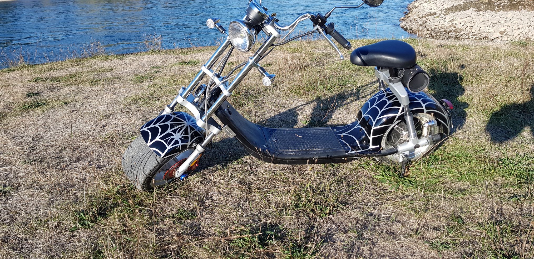

Beitrag von Muchl »
Heute nochmal das Wetter ausgenützt mit neuen Fendern 8-)
