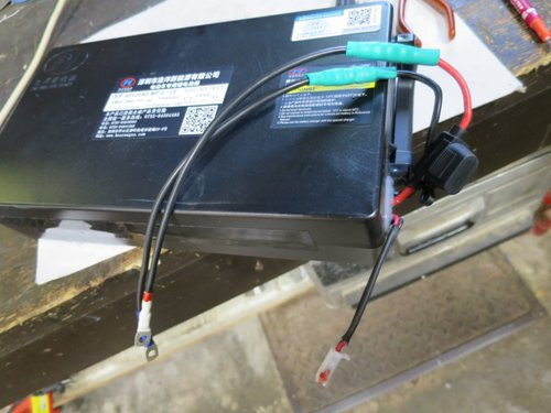

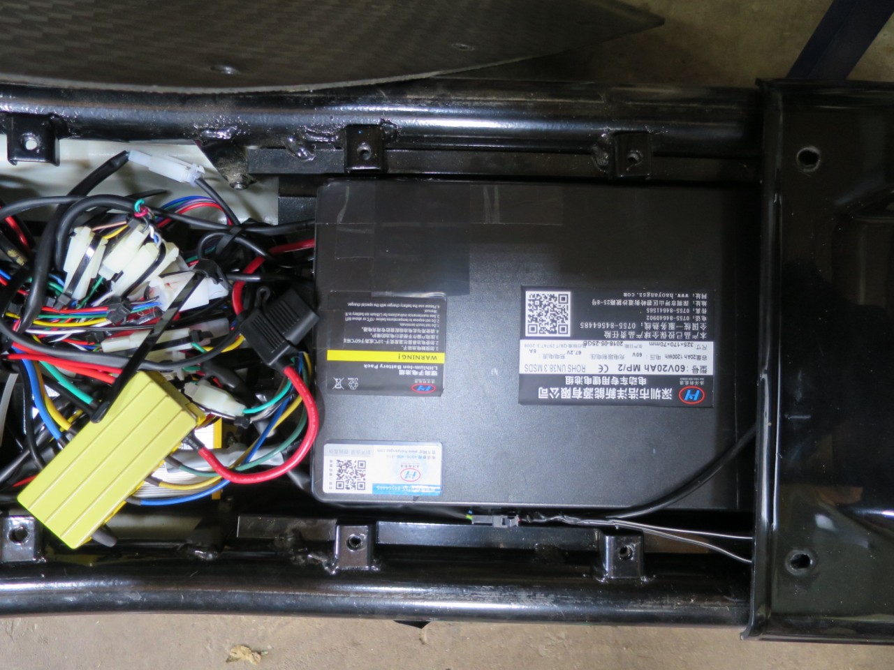

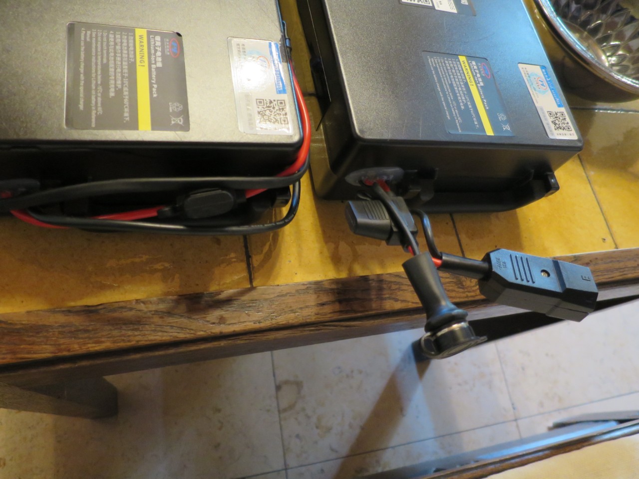

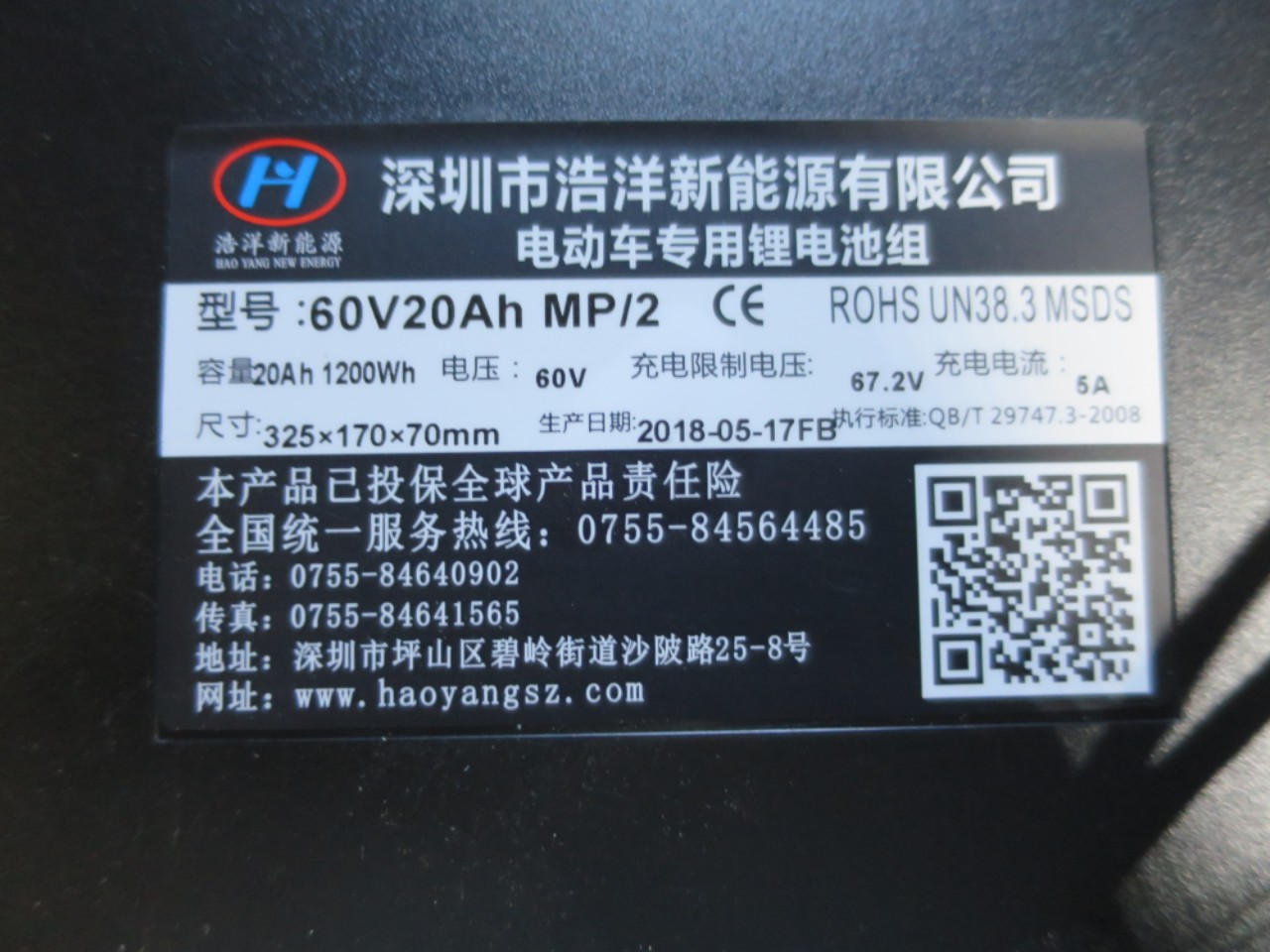

meine Lithium-Ionen-Akkus sind nach 7 Wochen aus China endlich angekommen.
Für chinesische Verhältnisse bin ich zufrieden mit der Lieferung.
Bei einem Akku sind die falschen Kabel dran und beim zweiten Akku ist das Kunststoffgehäuse gesprungen. Damit kann ich aber leben, zumal der Preis recht günstig war.
Eingebaut habe ich die neuen Akkus auch schon, die gingen gerade so in den Akkukasten.
Jetzt fehlt nur noch der Reichweitetest.
Gruß Harry

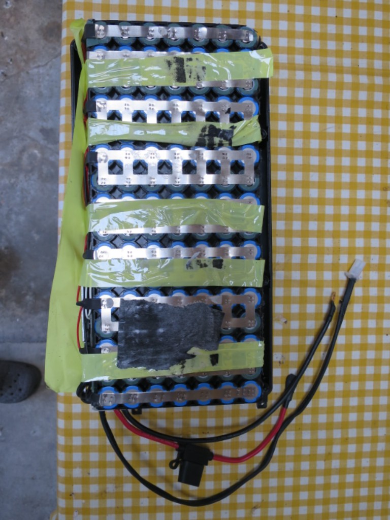

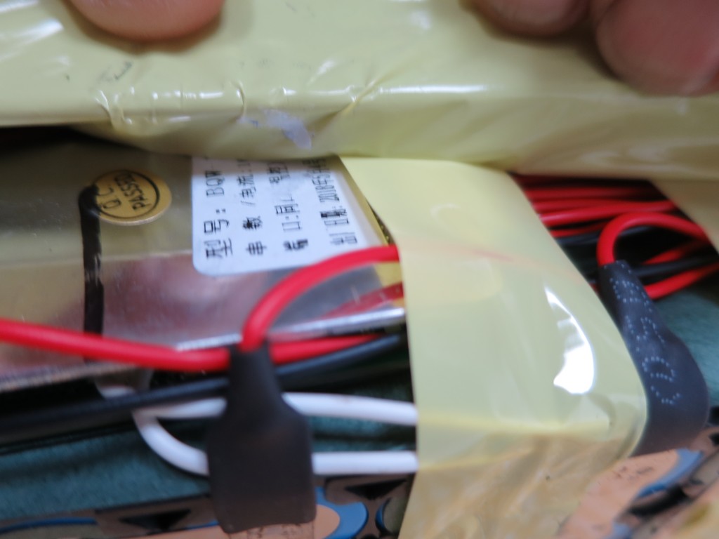

um das Akkugehäuse besser reparieren zu können, wollte ich das Gehäuse aufschrauben. Dummerweise waren die Schrabenköpfe mit einem Dreieck versehen und in einem dünnen, rundem Loch versenkt. Ein Schraubendreherbit passte nicht hinein. Ich musste einen Schraubendreher opfern und das Ende zu einem Dreieck schleifen. Nachdem endlich die Schrauben draußen waren, habe ich in den Kopf erstmal einen Schlitz für einen normalen Schraubendreher geflext.
Als das Gehäuse offen war, könnte man nicht viel erkennen. Die Rundzellen waren chinesisch beschriftet und im 16 x 7 Verband verdrahtet. Das BMS ist an der Seit angebracht aber auch nur mit chinesischen Schriftzeichen versehen.
Gruß Harry

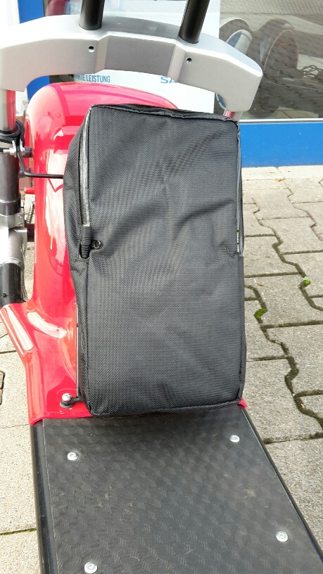

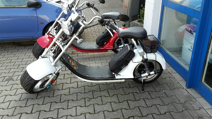

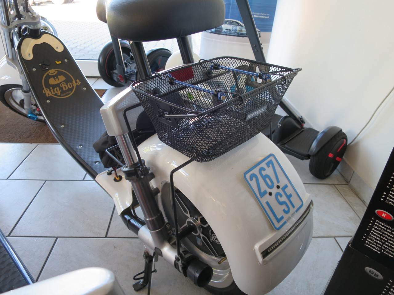

So Habe ich den Zusatzakku befestigt und das Brotkörbchen!

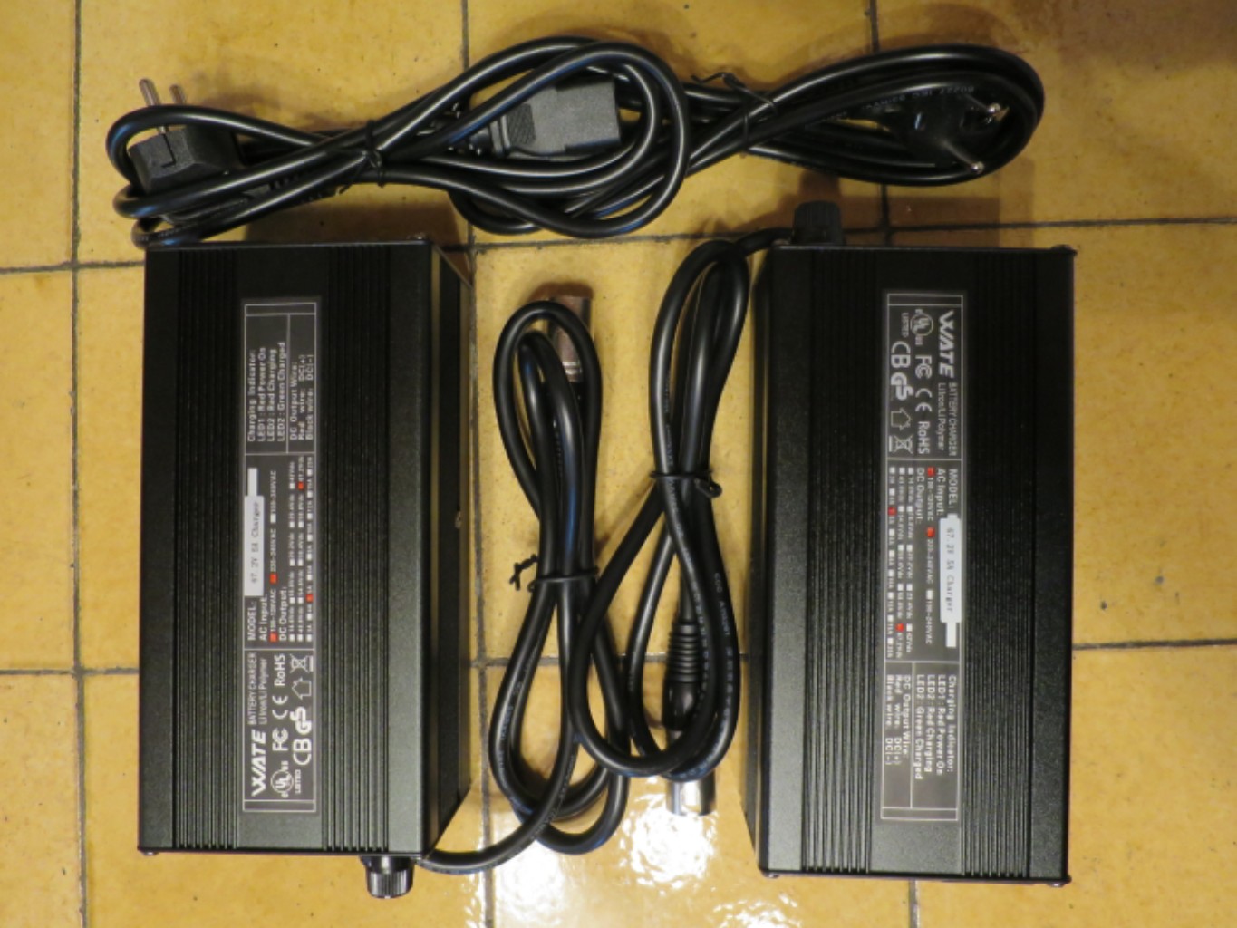

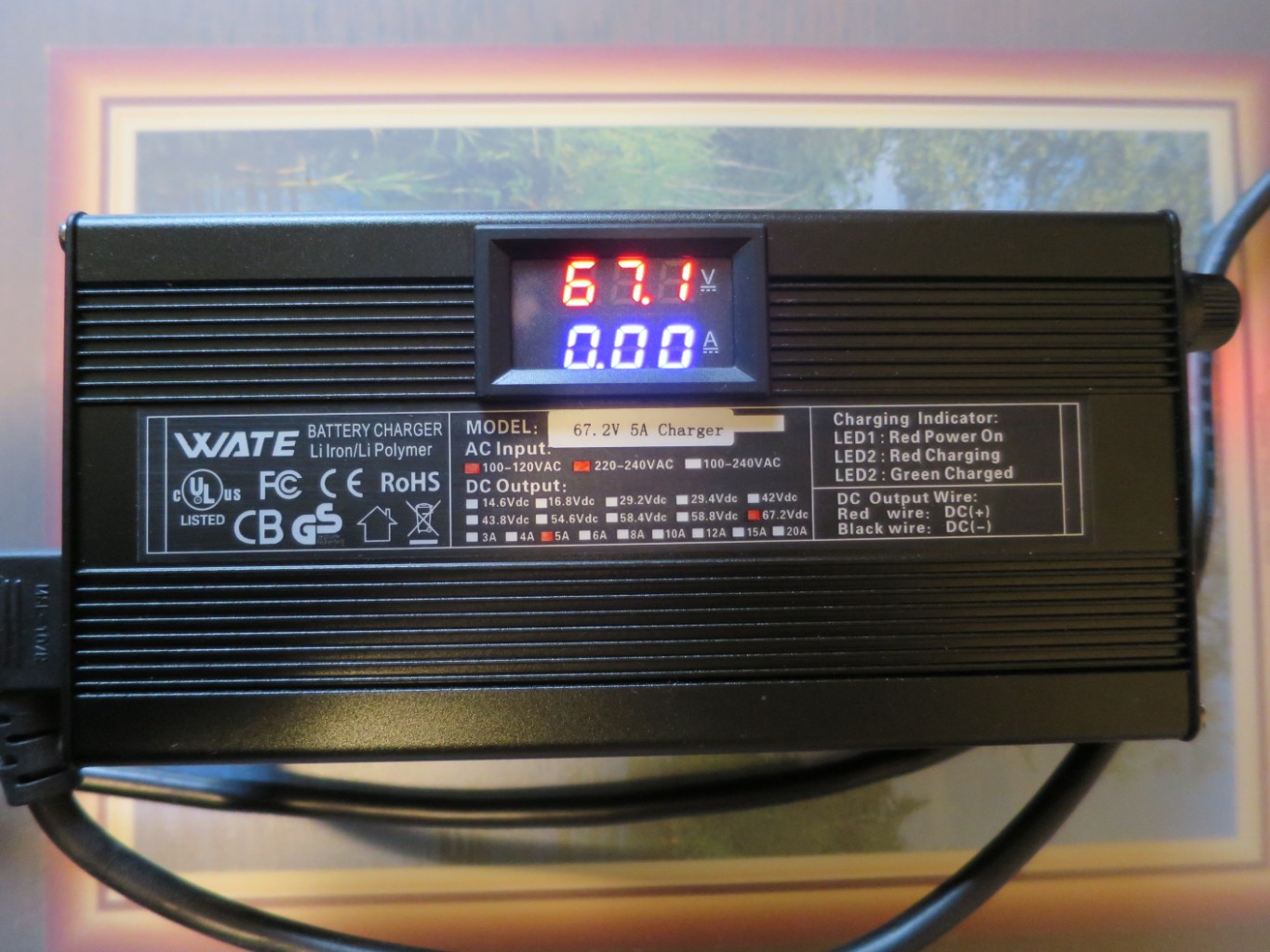

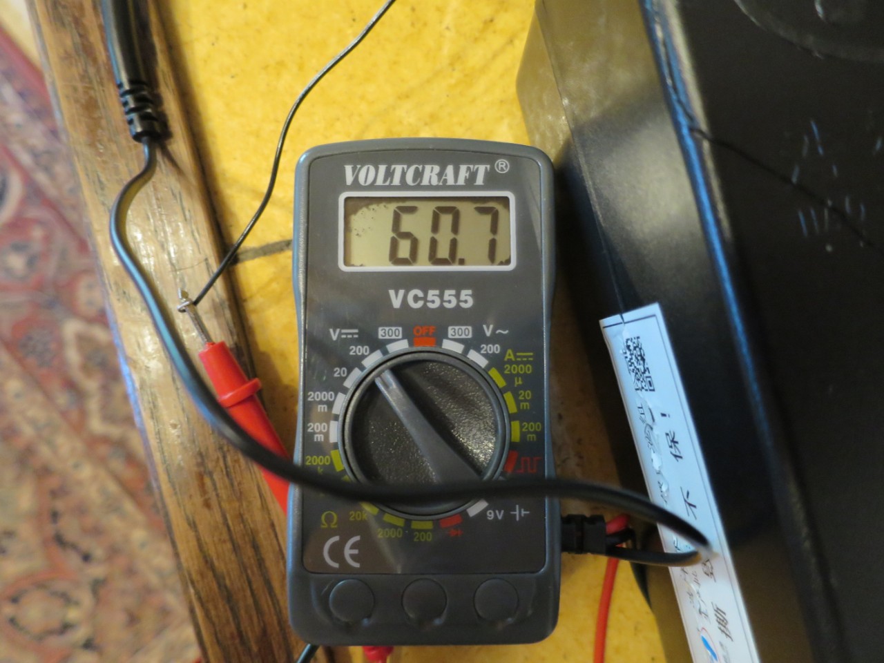

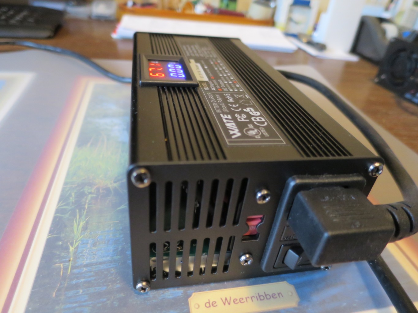

für meine Lithium-Ionen-Akkus habe ich bei Aliexpress 2 Schnellladegeräte gekauft.
https://www.aliexpress.com/item/67-2V-5 ... 4c4dEfWnBi
Nach gut 3 Wochen wurden sie mit DHL geliefert. Bei der Qualität ist der Preis mit knapp 49,-€ pro Stück unschlagbar günstig.

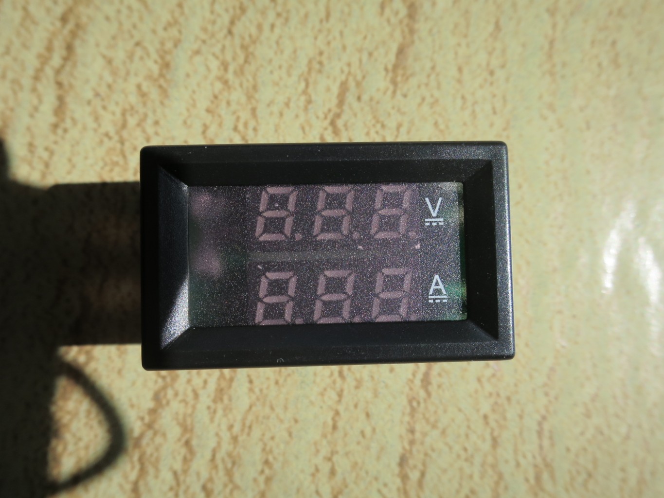

Da ich lieber die Kontrolle darüber habe, was für Spannungen und Strom das Ladegerät liefert, habe ich noch ein entsprechendes Messinstrument eingebaut.
https://www.ebay.de/itm/New-DC-100V-10A ... 2749.l2649
Für den Betrieb des Messgerätes braucht man noch 2 Zenerdioden mit einer Gesamtspannung von 45V (z.B. 33V + 12V).
Gruß Harry

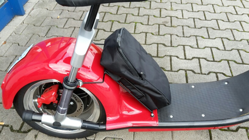

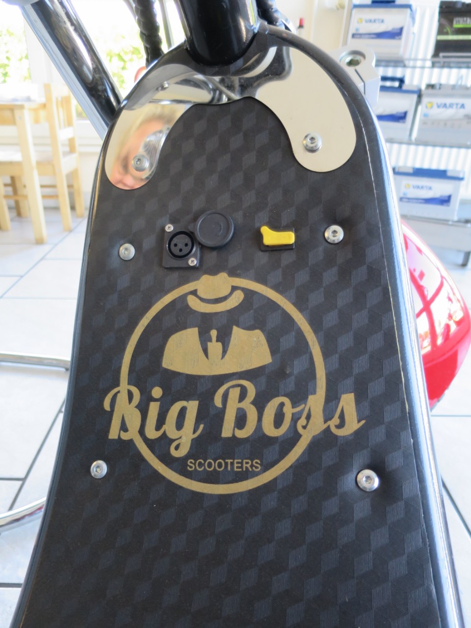

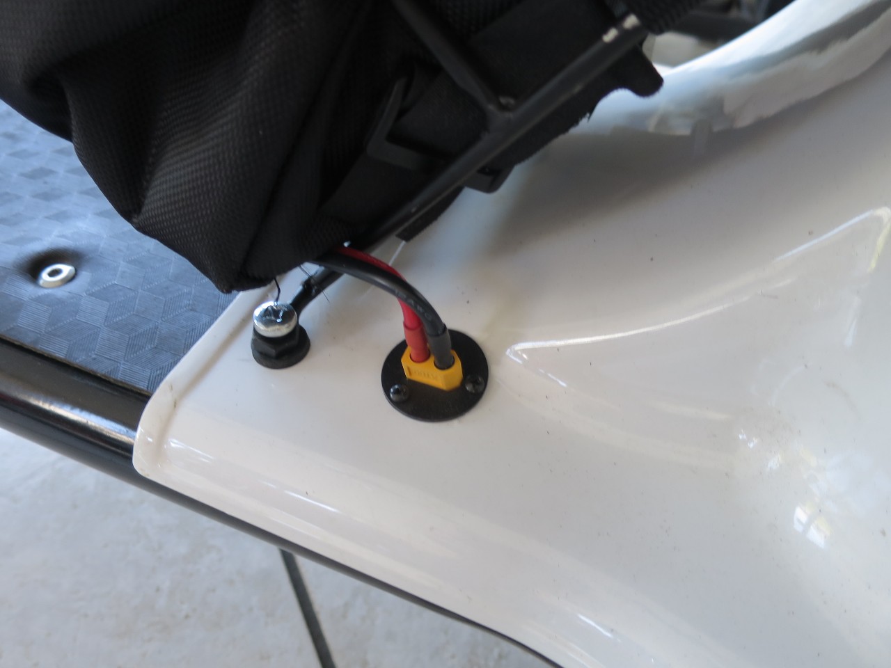

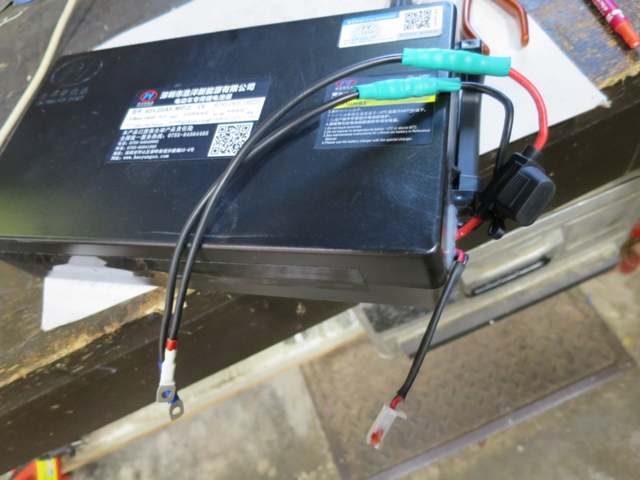

Hier noch ein paar Details zu den Modifikationen.kt-mettingen hat geschrieben: ↑So 16. Sep 2018, 17:50So Habe ich den Zusatzakku befestigt und das Brotkörbchen!
Gruß Harry

Hallo Harry.
Irgendetwas stimmt da mit den Fotos nicht. Ihr habt doch schwarze Fahrzeuge. Nun zeigst Du aber Fotos von einem weißen Fahrzeug.
Akku Lithium 20 Ah
Akku Lithium 20 Ah
- Harry
- Beiträge: 2140
- PLZ: 49479
- Wohnort: Ibbenbüren
Re: Modifikationen der Harley Coco City
Hallo Ingo,
die Fotos sind von den Harleys im Ausstellungsraum der Firma KFZ-Technik Mettingen.
Gruß Harry

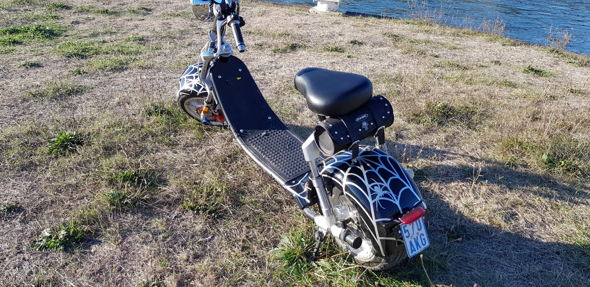

Heute nochmal das Wetter ausgenützt mit neuen Fendern
