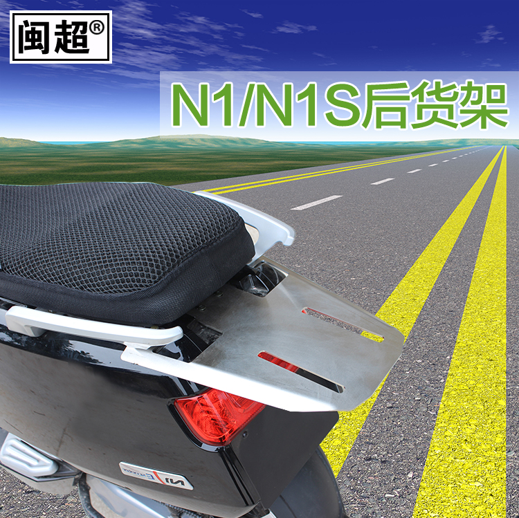

Vielen Dank! Das hilft weiter. Immerhin bekommt man da hilfreiche Informationen. Der Stahl des Gepäckträgers ist z. B. 2mm stark und ein Bild gibt es auch:
Es gibt ihn in schwarz und unlackiert. Die Griffe bleiben dran. Damit lassen sich bestimmt auch größere Lasten sicher transportieren.

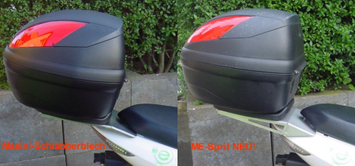

In dieser Form aus nur 2mm Blech ist das ein Schlabberbelch, ähnlich dem "Masini" Edelstahl-Gepäckträger für Thunder und Konsorten, den ich ursprünglich an meinem E-Pferdchen dran hatte- schlabber schlabber schlabber bei jeder Bodenwelle. Ist auf dem linken Teil dieses Bildes zu sehen. Rechts meine eigene verstärkte Variante, die zwar aufgrund der Anschraubgeometrie bei wüsten Bodenwellen immer noch leicht nachwippt, aber nicht mehr schlabbert:

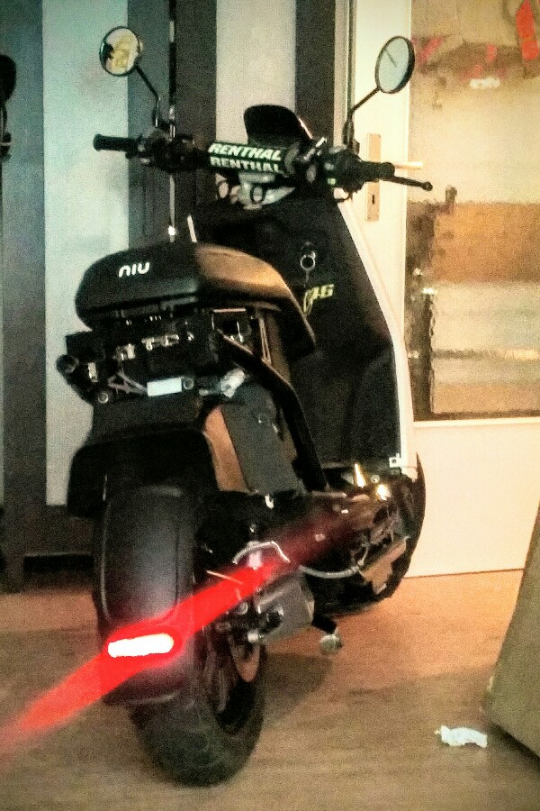

Das stabilste wär wohl so ein Rohrträger, der an den Haltepunkten der Griffe ansetzt. Gefällt mir aber nicht!!
Hinten ohne

Kein Wunder, wenn es „nur“ eine Platte ist! Die NIU Variante ist an den Seiten (die Verbindung zu den Griffen) abgekanntet. Damit dürfte der Träger formstabiler sein (zumindest wenden sie diese Technik in Fahrzeugbau und z. B. auch bei Satellitenschüsseln an. Gäbe es da den abgekannteten Rand nicht, wären die Schüsseln nicht formstabil).

Das ist eine SEHR flach gehaltene Abkantung, weshalb die nicht allzu viel zur Stabilisierung beitragen kann. Auch der Masini-Träger wr an den Rändern abgekantet worden, sogar 90°. Aber halt nur ums Eck rum, dann war schon Schluss. Und am Knick war die Abkantung eben unterbrochen, was dann zur extremen Schlabbrigkeit geführt hat. Der Niu-Zübehörträger dürfte zwischen dem Masini und meinem Eigenbauträger liegen bezüglich "Schlabbrigkeit" :D

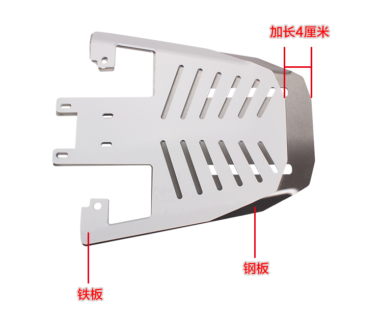

Könnte das neue Original der oben liegende Gepäckträger sein?
Zumindest gibt es den nicht im Shop zu kaufen und es macht doch Sinn einen Alternativträger mit dem Original zu vergleichen…

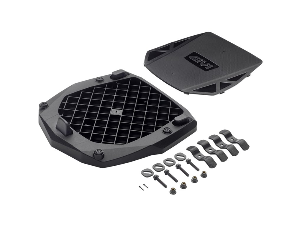

Ich empfehle einen GIVI Mounting Plate, den es zu jedem GIVI Top Case dazugibt.
