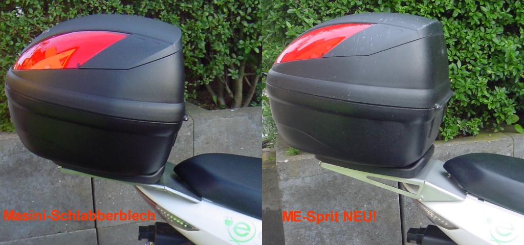

In dieser Form aus nur 2mm Blech ist das ein Schlabberbelch, ähnlich dem "Masini" Edelstahl-Gepäckträger für Thunder und Konsorten, den ich ursprünglich an meinem E-Pferdchen dran hatte- schlabber schlabber schlabber bei jeder Bodenwelle. Ist auf dem linken Teil dieses Bildes zu sehen. Rechts meine eigene verstärkte Variante, die zwar aufgrund der Anschraubgeometrie bei wüsten Bodenwellen immer noch leicht nachwippt, aber nicht mehr schlabbert:

Kein Wunder, wenn es „nur“ eine Platte ist! Die NIU Variante ist an den Seiten (die Verbindung zu den Griffen) abgekanntet. Damit dürfte der Träger formstabiler sein (zumindest wenden sie diese Technik in Fahrzeugbau und z. B. auch bei Satellitenschüsseln an. Gäbe es da den abgekannteten Rand nicht, wären die Schüsseln nicht formstabil).
Beiträge: 19403
Re: Niu Zubehör und Merchandise
Das ist eine SEHR flach gehaltene Abkantung, weshalb die nicht allzu viel zur Stabilisierung beitragen kann. Auch der Masini-Träger wr an den Rändern abgekantet worden, sogar 90°. Aber halt nur ums Eck rum, dann war schon Schluss. Und am Knick war die Abkantung eben unterbrochen, was dann zur extremen Schlabbrigkeit geführt hat. Der Niu-Zübehörträger dürfte zwischen dem Masini und meinem Eigenbauträger liegen bezüglich "Schlabbrigkeit" :D
