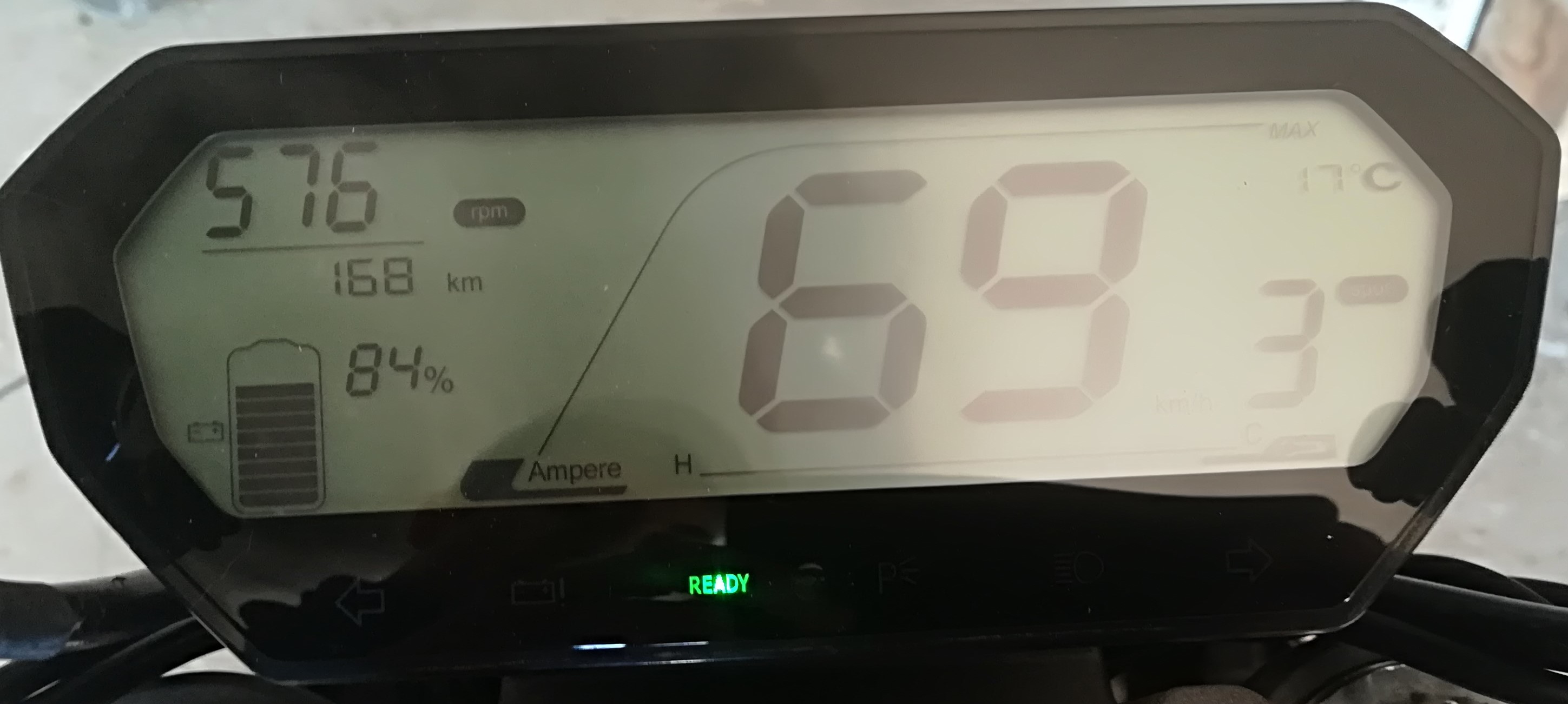

Wie schnell geht denn die Soco in dem Zustand?
Was passiert mit den Fahrstufen? Werden die potenziell auch angehoben?
deividk
Re: Super Soco entdrosseln
Die 3 Stufen werden alliquot angepaßt
Diese Geschw. wird auf der Rolle erreicht also beinahe ohne wiederstand.
