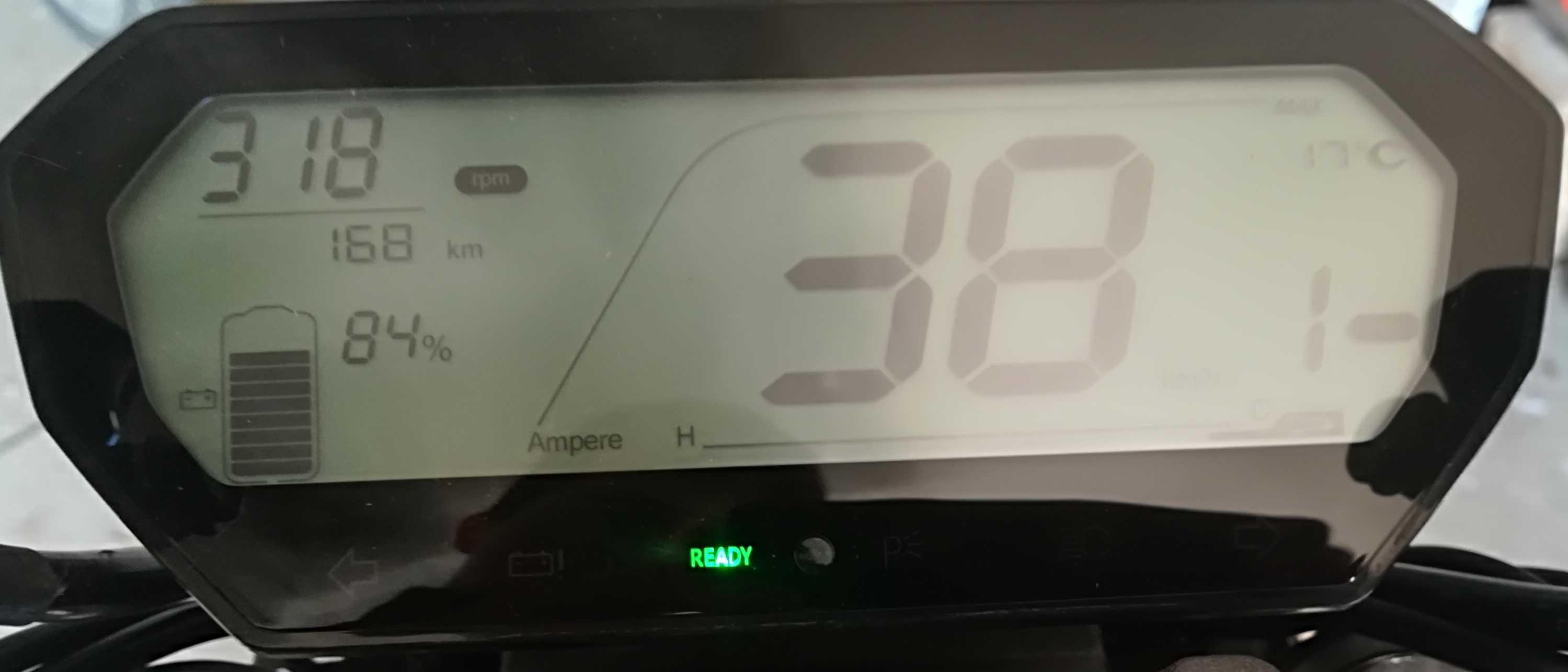

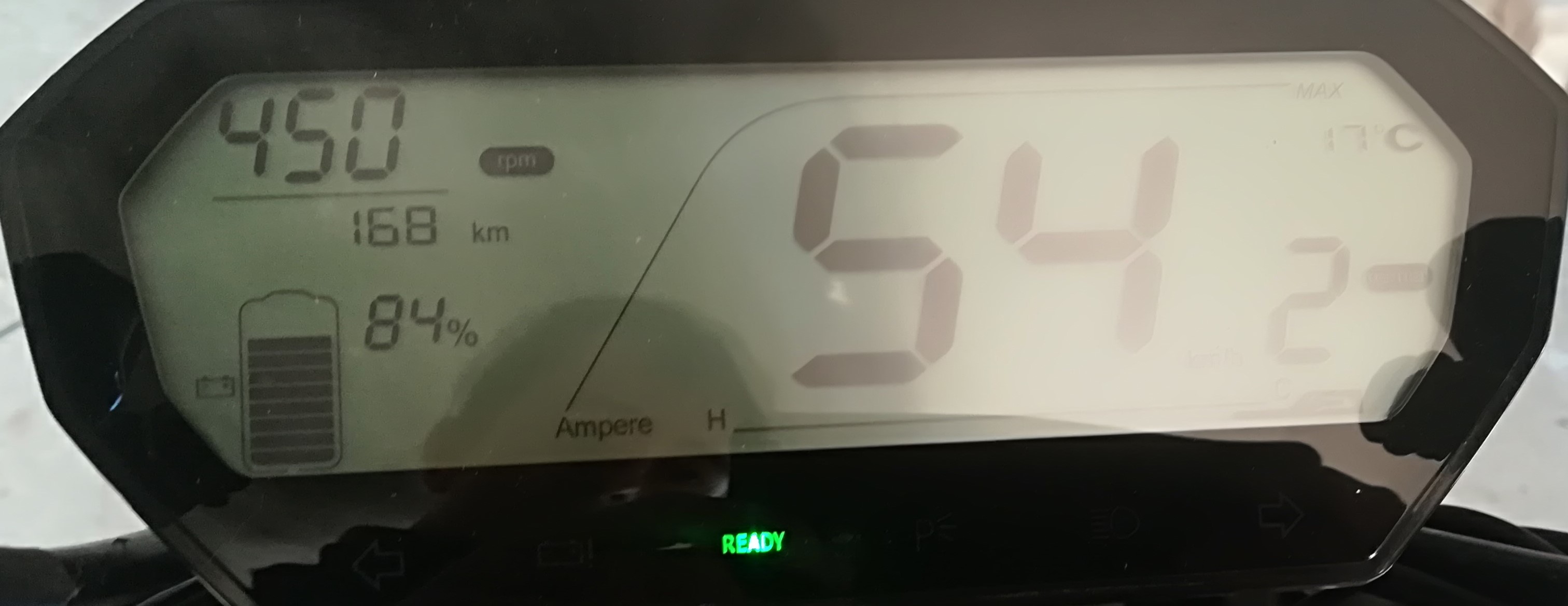

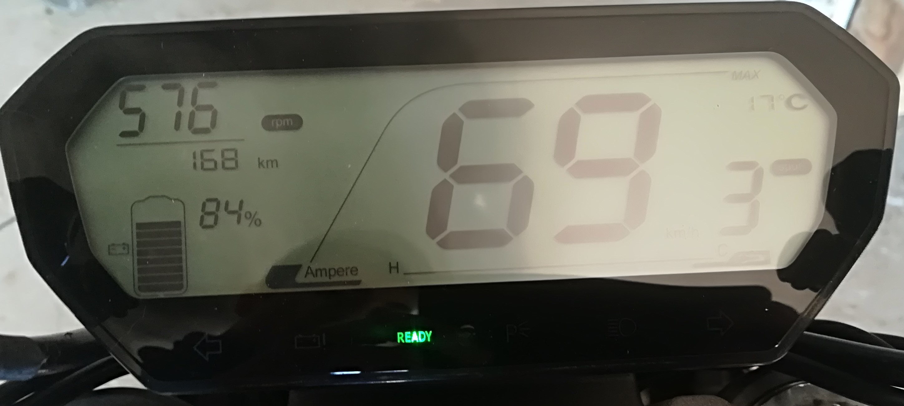

Re: Super Soco entdrosseln
Die 3 Stufen werden alliquot angepaßt
Diese Geschw. wird auf der Rolle erreicht also beinahe ohne wiederstand.
