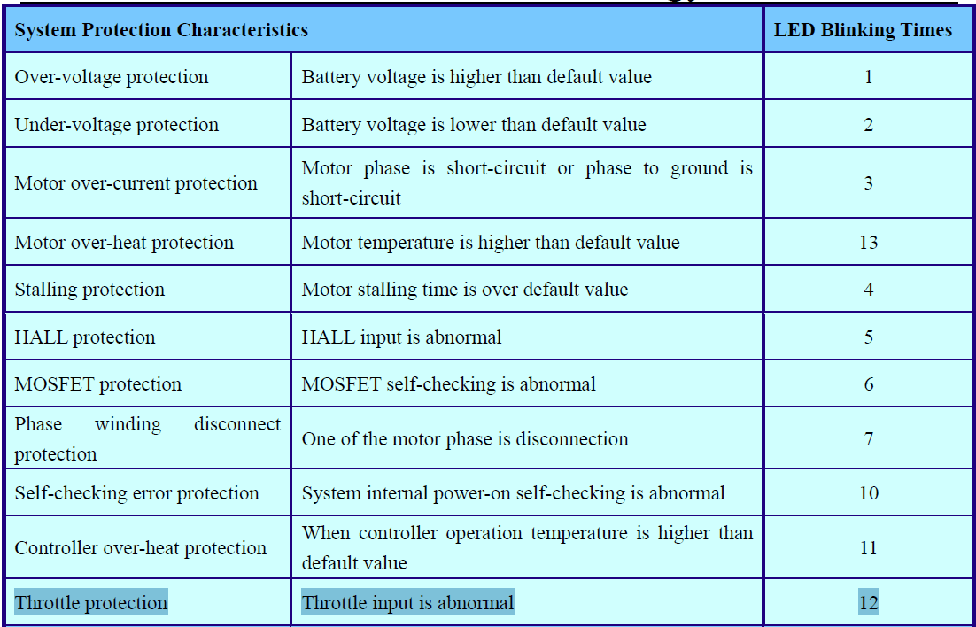

Am Controller ist eine Diagnose LED (jedenfalls an dem Teil von UGBEST/Lingbo, der bei meinem Uranus verbaut ist).
Vielleicht wirft der ja im Fehlerfall einen Blink-Code aus?
Vielleicht kann man zu Testzwecken, wenn die Kabel bei Dir lang genug sind, den Controller so befestigen, dass Du beim Ausfall einen Code ablesen kannst?
In einem Post von Coolio war die Code-Tabelle dabei (suche mal unter "Blinkcodes").
Bei mir hat es immerhin geholfen zu erkennen, dass die MOSFET-Endstufe abgeraucht war (Totalausfall).
Micky
Micky
