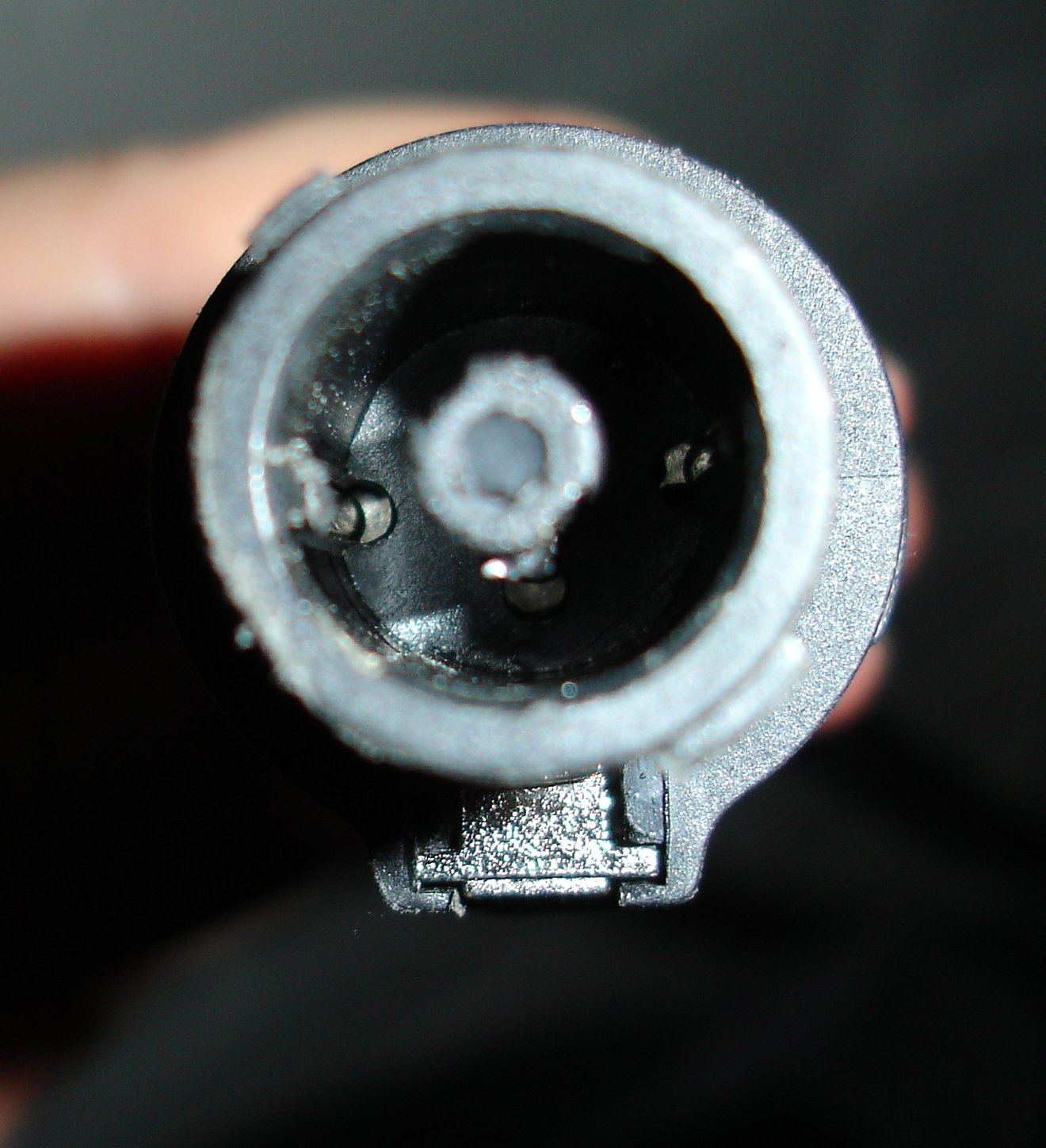

Vielleicht lässt sich das ja mit einigen Bildern herausfinden:

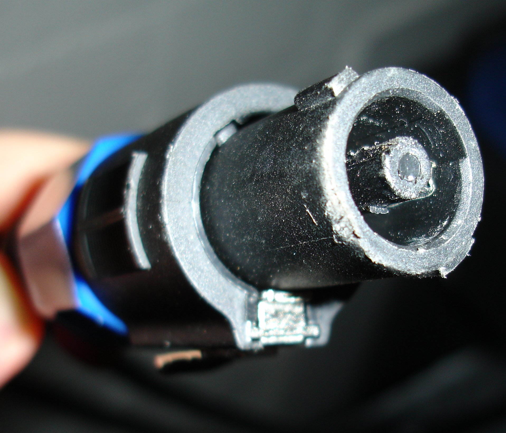

Bild 2

Ich könnte mir vorstellen, dass sich am Akku der Canbus hier (roter Kreis) befindet.
Der Hersteller des Ladegerätes bietet die Canbus-Verbindung als optionales Zubehör an. Siehe Seite mit dem Charger.

Peter schrieb von Kabeln, nicht von Anschlüssen. Der seitliche Anschluss am Akku ist mir sehr wohl aufgefallen, nicht aber ein Kabel. Was wird daran angeschlossen? Ist es das Ladegerät? (das fände ich ungewöhnlich, denn das würde bedeuten, dass man den Akku zum Laden grundsätzlich aus dem Roller herausnehmen muss, ansonsten käme man nicht an den Anschluss heran). Oder wird das Ladegerät am Anschluss an der Oberseite des Akkus angeschlossen? Das würde mehr Sinn ergeben, denn dann könnte man den Akku auch im Roller laden. Außerdem hast du nur vom oberen Anschluss eine Großaufnahme gemacht, daher nahm ich an, dass dieser der Lade-Anschluss ist. Auf jeden Fall werden nicht beide Anschlüsse gleichzeitig genutzt, denn am Ladegerät gibt es nur ein Verbindungskabel zum Akku.
Auf den Fotos vom Ladegeräte-Anschlussstecker ist leider nicht genau zu erkennen, wieviele Pole dieser Stecker hat und ob er überhaupt in die seitliche Buchse am Akku passt. Diese scheint mir anders zu sein als die Buchse auf der Oberseite.
Erstaunlich finde ich auch, dass auf dem Etikett am Ladegerät "On Board Charger" steht. Das Gerät ist ganz klar ein separates, nicht mit dem Roller verbundenes Gerät, also ein "Off Board Charger". Aber man könnte es so wie es da steht natürlich auch fest in einem Fahrzeug montieren (vielleicht fehlt deshalb der Tragegriff).
