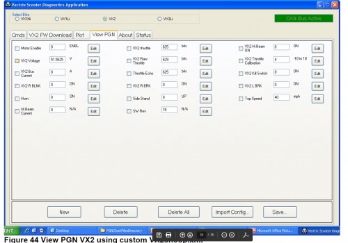

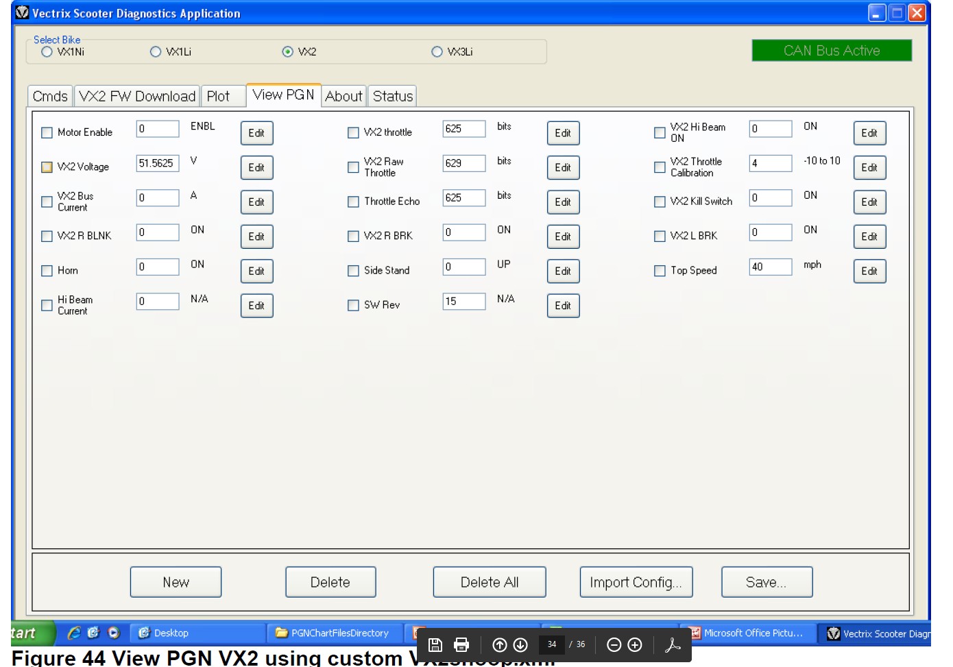

Wenn Du Dir das Handbuch von der Diagnosesoftware durchliest, kommst Du unter Pos. 9.0 (Seite 33) zu dem Bereich des VX-2.
Das sieht dann so aus:

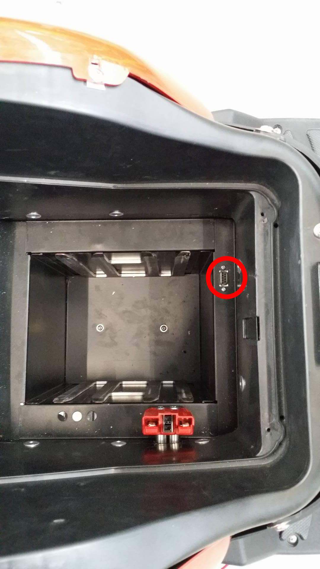

Der Anschluss befindet sich beim VX-2 hier:
Ist übrigens nicht ein Bild von meinem Roller.

Das sagte Piotr:
DB9 connector shown on your picture is a CANBus port. For reading CAN you need a CANBus / USB converter (like OBD in cars).
If you would like to use our diagnostic software - Vectrix Diagnostic Application check the link. It would require purchase of PEAK CAN converter - our diagnostic doesn't communicate with other converters.

Ich habe es rot eingekreist. Wenn Du auf das Bild klickst, wird es größer. Dann kannst Du den Anschluss besser sehen, Michael.
