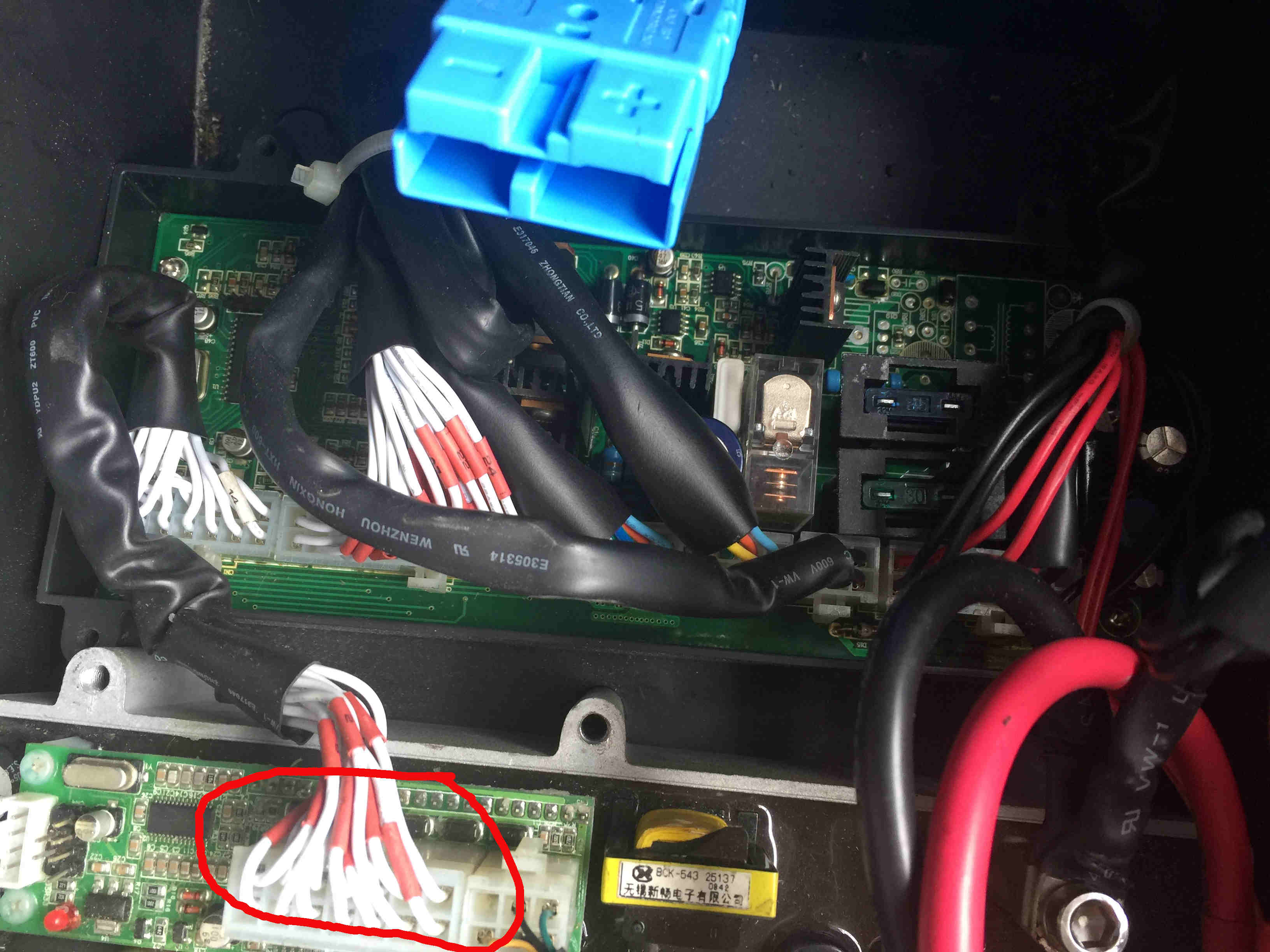

Ich habe jetzt den Roller trotzdem heimgeholt und am Controller gemessen.
Pin 9: 4,7 V
Pin 10: Ruhe 0,87 V, bei 1,5 V fängt das Rad sich zu bewegen an, 3,9 V bei voll aufgedrehten Griff
Pin 6: knapp 5 V (Also Dauer Boost, oder?)
Also am Schalter vorn liegt es nicht. Dieser funktioniert noch normal als Schliesser.
Da ich die Schaltung nicht kenne. Kann ich den Pin 6 einfach kappen, am Controller?
Gruß aus Bayern
Tom

1.Wenn Pin 6 dauernd +5V hat, ist das Dauerboost oder zumindest für 60sec. Die Boosttaste wird hängen, klemmen. Schnelle Abhilfe ist ,das Kabel PIN 6 zu kappen, aber so, dass man es später wieder zusammen löten kann
Mittelfristig eine neue Griffeinheit mit Boost-Taste besorgen.

Also gemessen habe an den Rotumrandeten Kontakten.
Diesen Pin 6 würd ich einfach mal kappen.
Was wird eigentlich durch die andere Platine geregelt?
Da ich ja den Boost Schalter offen hatte und gemessen habe dass dieser ganz normal
als Schliesser arbeitet, schliesse ich den Boostknopf in der Fehler Quelle
erst mal aus. Interessant wäre, wo denn die Leitung von Vorne an der
Platine ankommt. Gibts dazu irgend einen Kabelplan?
So, Pin 6 gekappt. Aber Es liegen am Controller an Pin 6 aber immernoch 5 V an
Beim Gasgeben steigt die Spannung bis 8 V, bei Vollauf geht sie wieder auf 5 V zurück.

Die Boosttaste ist ein Schließer und legt bei Betätigung den PIN6 vom Controller auf ground! Das Interface (Kabelsortierstecker) findest du am linken Rahmenrohr in Höhe des Steuerkopfs. Vorm Controller ist die MSU Management System Unit mit DC DC. Alle Signale von linker und rechter Griffeinheit werden über die MSU geführt.

Danke für die Info.
Ohne Pläne kann ich mich gar nicht reindenken in die Schaltung.
Ich habe ja 5V auf Pin 6 gemessen. Vorher und nachher. Also zieht der Schalter den Pin nicht auf 0V Potential
und "löst" somit den Boost nicht aus.
was ich vergessen hatte zu schreiben.
Das trennen der Leitung zum Pin 6 brachte keine Veränderung.
Der Boost ist immer noch da! Also ist es doch der Controller?
Das wäre echt schade.
