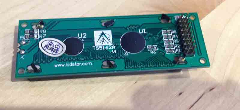

Das Display, welches din dem Link ist, ist ein Standarddisplay. Auf Ebay gibt es sehr ähnliche, wenn du "display 1602" (für 16 Zeichen und 2 Zeilen) eingibst.
Nur haben die die Pins woanders also du. Du könntest die Händler mal fragen, ob sie dir eins wie in deinem Bild verkaufen können. Sollte auch gehen.
Die Frage ist nur, ob es wirklich das Display ist. Hast du Bilder von der zerlegten Tachoeinheit?
Die hier haben auch solche Displays. In der Regel teurer (bis zu 15€). Aber die verkaufen nur an Geschäfstkunden. Hilft aber, wenn du ein Datenblatt davon finden könntest...
http://www.msc-technologies.eu/de/produ ... plays.html
Leider ist das absolute Standardteil mit 16x2 wohl mit obenliegenden Pins... :/

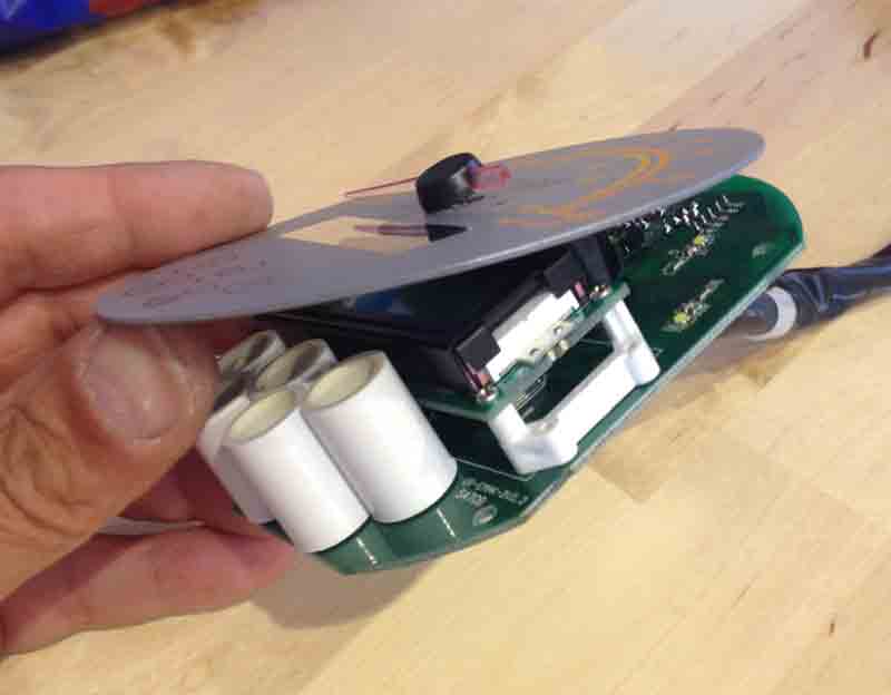

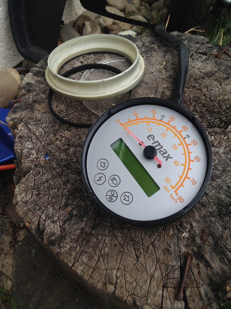

Man kann den Fake-Zierrahmen abschrauben, Glasabdeckung und Distanzstück herausnehmen und dann durch vosichtiges Wegkippen der Tacho-Frontplatte (der Zeiger lässt sich nicht entfernen) 5 Schrauben an der Platine ausschrauben und dann die ganze Einheit herausziehen.
so schaugt´s aus:
LG Klaus

OK, vielen Dank.
Hast du noch hoch auflösende Bilder von der Platine? Vllt kann man da schon sehen, dass iwelche Elektrolytkondensatoren die Grätsche gemacht haben.
Kannst du die internen Spannungen an dem Tacho messen? Vor allem die Versorgungsspannung am LCD wäre interessant.
Und ein Bild von dem LCD während des Betriebs. Also mal den Defekt darstellen...
All your base are belong to us!!

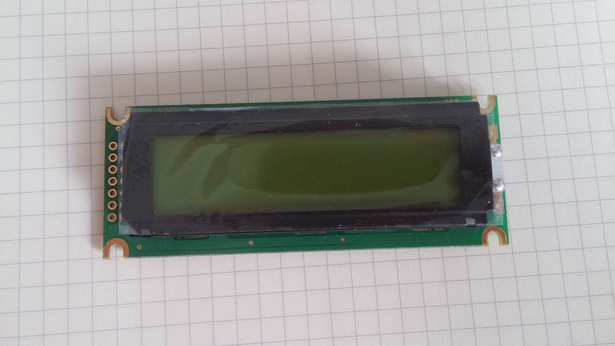

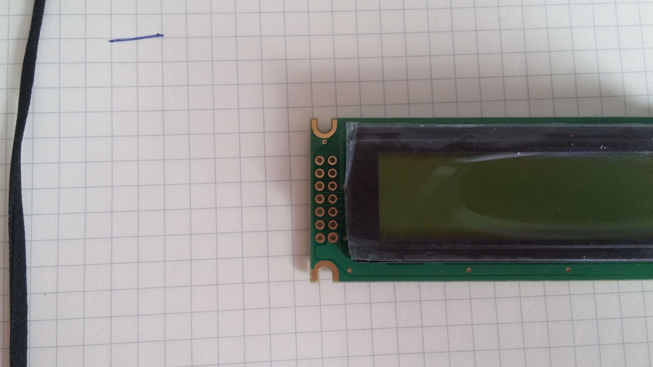

Ich habe noch ein Display bei mir unten im Keller. Absolut neu. Aber ich befürchte es hat die gleichen Maße wie das von Reichelt. :(
Wenn du den Tacho als Schrott bewertest, könnte ich noch einmal probieren, ihn wiederzubeleben. Mit diesem Display und bisschen Kabeladapter. Ich bin da zuversichtlich, dass das klappt. Ausprobieren könnte ich den Tacho an meinem eigenen E-MAX110S. Falls es funktioniert, würde ich es begrüßen, wenn der Aufwand entlohnt wird.
Schreib mir doch bei Interesse ne PN. Dann können wir dazu auch mal telefonieren. :)

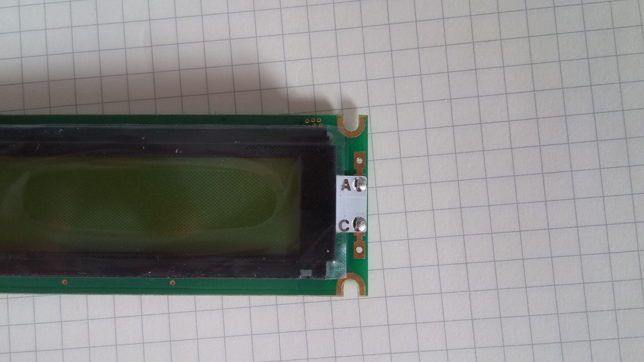

Display1

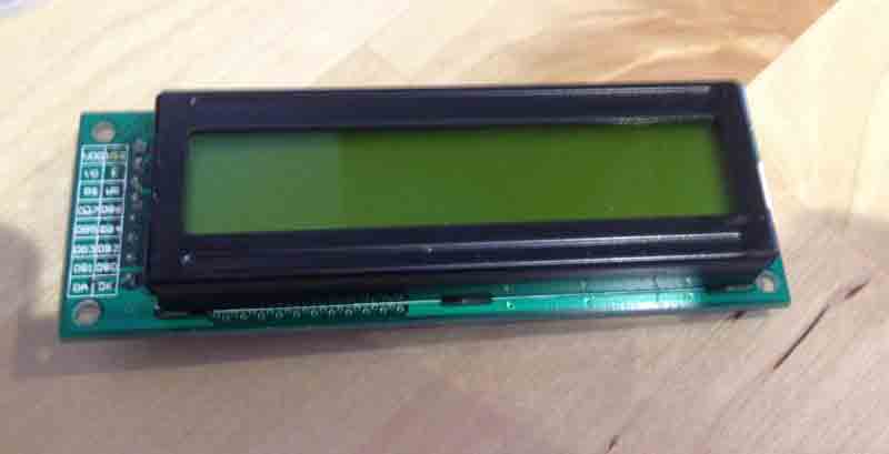

Moin Schmendrik,
oops, habe deine Ergänzung erst eben entdeckt...
Könnten wir probieren. Ich war zwar selbst früher Hardcore-Löter, aber vor der SMD-Ära. SMD-Lötereien gehen bei mir meistens in die Hose.
Die Position der Anschlussreihe scheint doch zu passen, da sie sich beim Emax-Display auch direkt neben dem Metallrahmen des DIsplays befindet, nur die Platine mit den Befestigungsbohrungen ist länger.
Aber wie willst du das machen, wenn die Belegung anders ist? Es bräuchte eine Stiftleiste mit weniger Bauhöhe, um da einen Kabeladapter dazwischenzubekommen.
Lass uns am WE mal PNen, ich muss erst noch testen, ob die Tachoeinheit überhaupt noch tut-bei einem weiteren Versuch ist die Schutzdiode so heiss geworden, dass sie verrutscht ist :evil: :evil:
LG Klaus

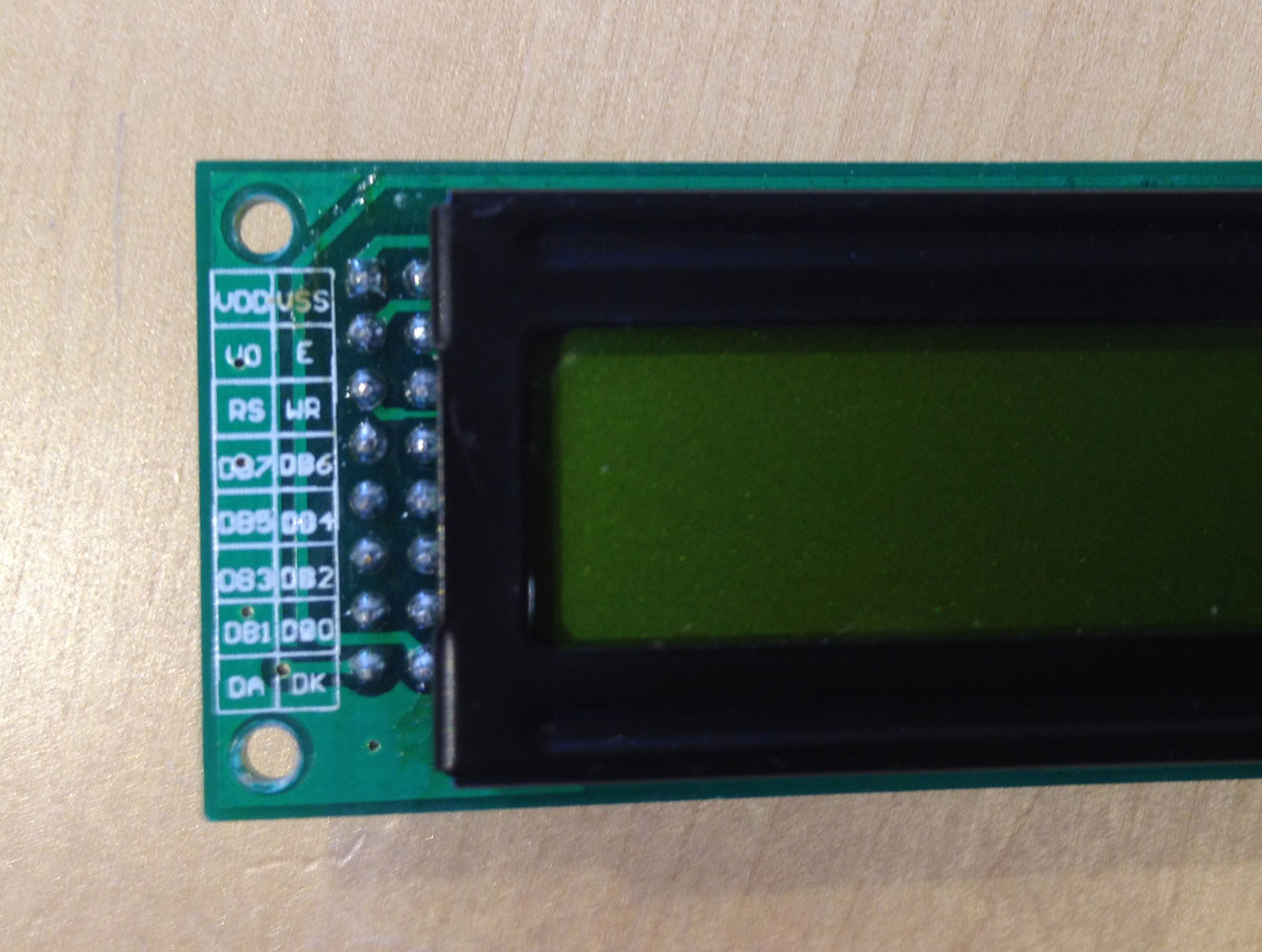

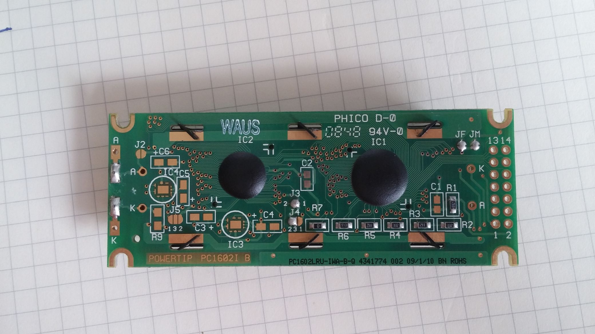

die Belegung ist auf dem Display aufgedruckt:

Re: E-max 90S Ursachenforschung und Ersatzplanung
Beitrag von Schmendrik »
Ja, erschwerend habe ich gerade gesehen, dass die Pinbelegung von meinem Display eine komplett andere ist. Also schon die gleichen Funktionen, aber halt anders durchgemischt. :( Je nachdem wie viel Plat da ist, muss evtl gleich das Kabel festgelötet werden. Zumindest einseitig, damit es immer noch steckbar ist. Das wäre schon nett. Um das genauer beurteilen zu können, bräuchte es mehr Bilder oder dem Angucken durch die eigenen Augen.
