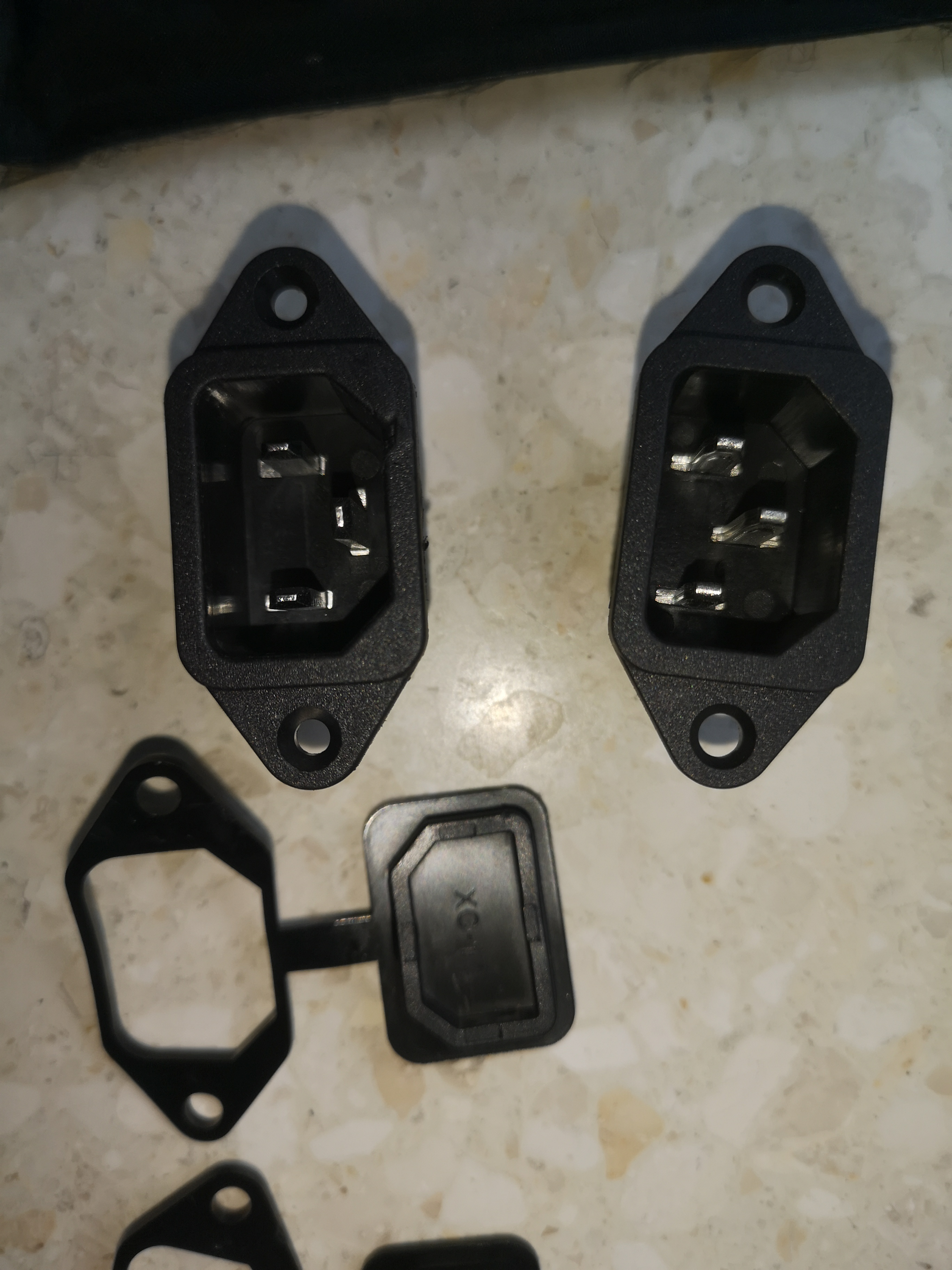

Das weiß ich leider nicht mehr. Vielleicht habe ich 6mm2 genommen, das reicht für das kurze Stück sicher auch.
So sehen meine Buchsen aus:

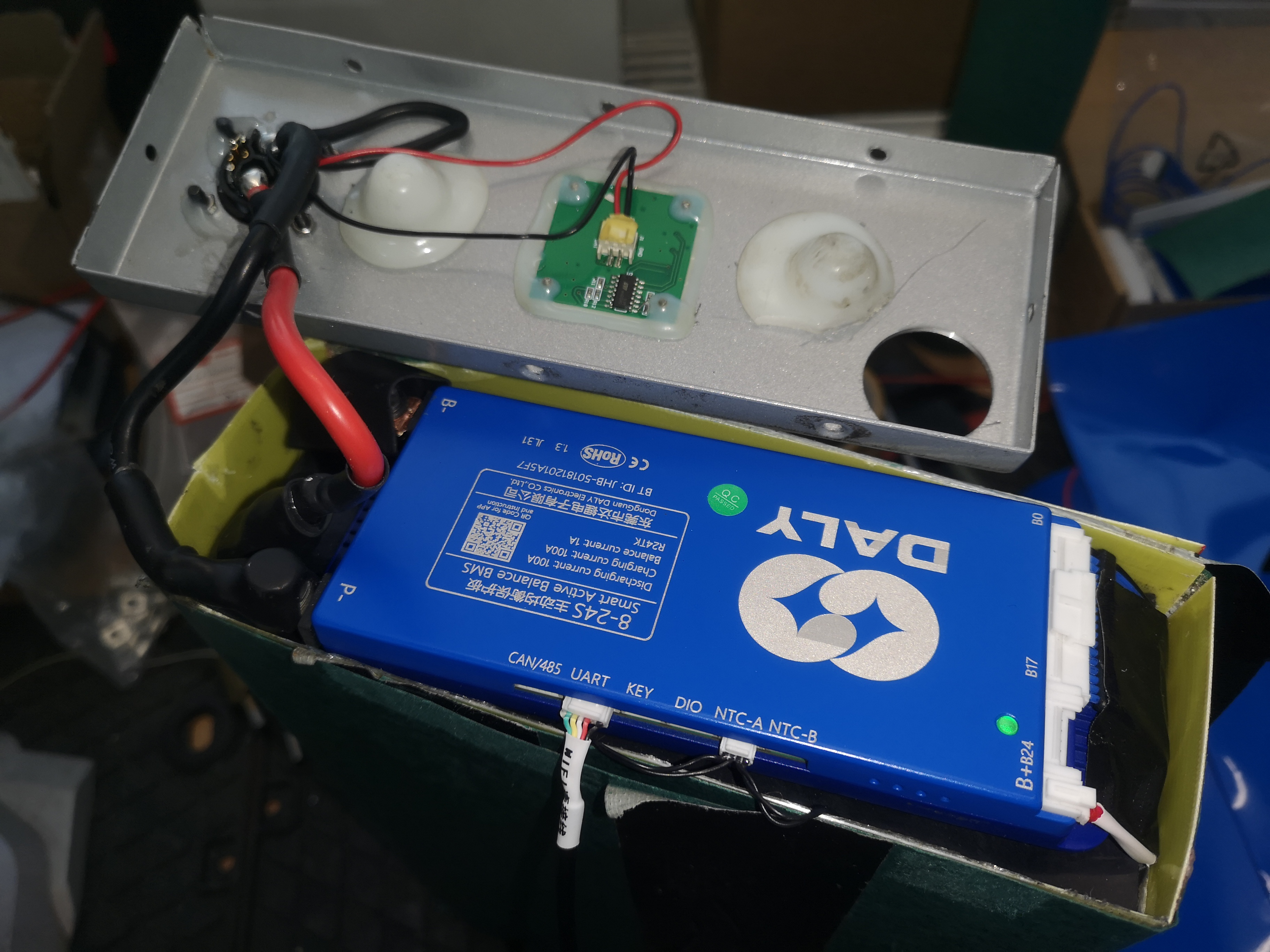

Das BMS-Problem kann man lösen, indem man ein anderes einbaut. Die Daly-BMS sind common port. Dann spart man sich die zweite Buchse oder den Adapter oder schaltet die zweite Buchse parallel.
Hier das neueste Daly mit aktivem Balancing:
Aber ein einfaches mit Bluetooth geht auch:
Die in fertigen Akkus eingebauten sind deutlich billiger. Wenn Fertigakku mit BMS, dann mit Bluetooth, weil man die Kontrolle hat.

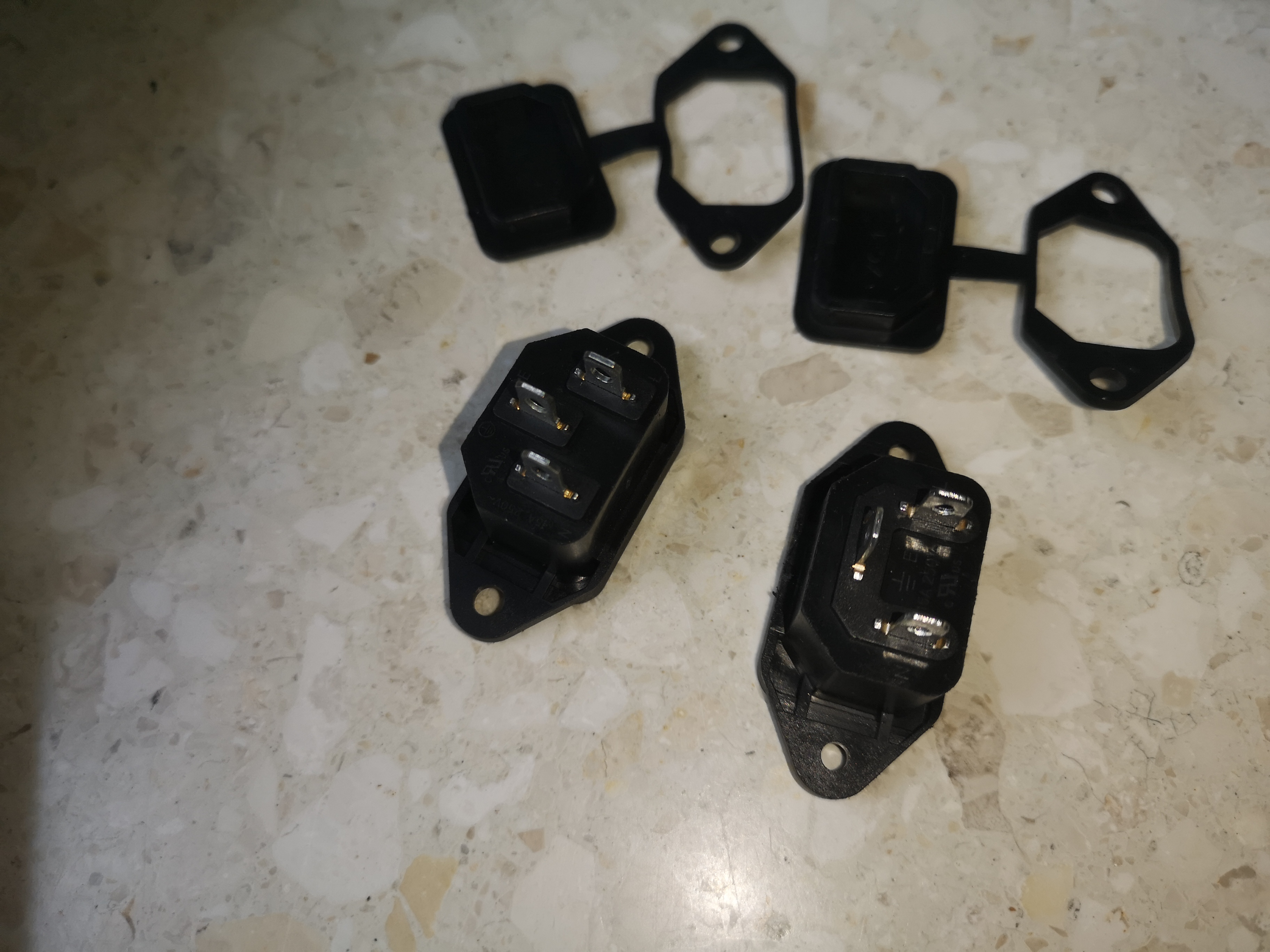

OK, habe jetzt noch einen Kaltgerätestecker bei mir gefunden und eingebaut.
Als Kabel hatte ich mal ein 10 mm² nehmen wollen. No Chance, den würde ich am Chogori nicht
vernünftig/halbwegs sicher befestigen können. Bin dann tatsächlich auf 6 mm² runter gegangen.
Wenn ich das mit dem ab Werk verbauten Kabel vergleiche, ist das nicht dünner. Denke mal die
haben beim Hersteller 4mm² verbaut. So auch der Eindruck nach der ersten Fahrt. die Kabel am
Adapter sind nicht so warm geworden wie die der Batterie.

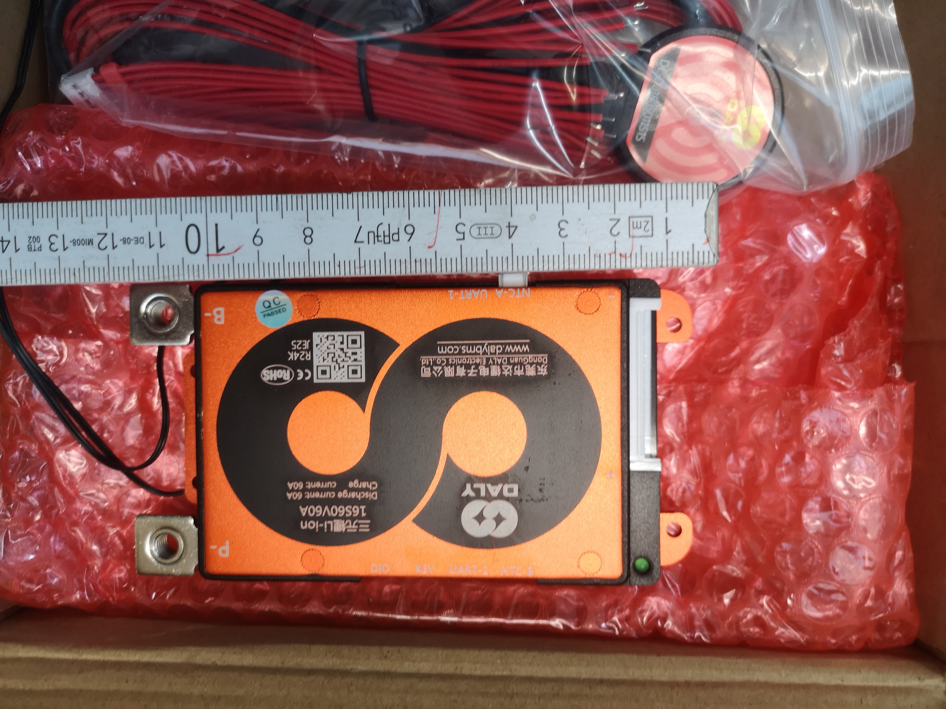

Beim BMS bin ich dann raus. Null Ahnung, und nach Rückmeldung mit dem Lieferanten ist zwar ein
Tausch möglich, sollte aber nur von jemandem gemacht werden, der weiß was er tut. Das bin ich nicht.
Würde beim zweiten Akku tatsächlich auch direkt mit Chogori an der Batterie das ganze bekommen.

@Pulpataro verhandelt grade mit einem chinesischen Anbieter, welches BMS in seinen Zweitakku kommen soll. Dabei ist die BT-Funktion mit herausgesprungen.
