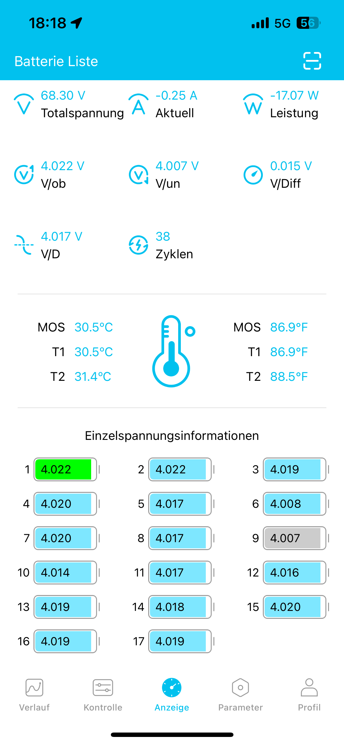

Ich bin jetzt bei Nacht nochmal unterwegs gewesen, da macht der Roller keine Probleme, obwohl er eigentlich laut vorheriger Erfahrung zu warm geworden ist:

Du mußt während der Fahrt die App laufen lassen und die Strings beobachten, dann siehst du genau welcher bei großer Belastung einbricht.
Gruß Conny

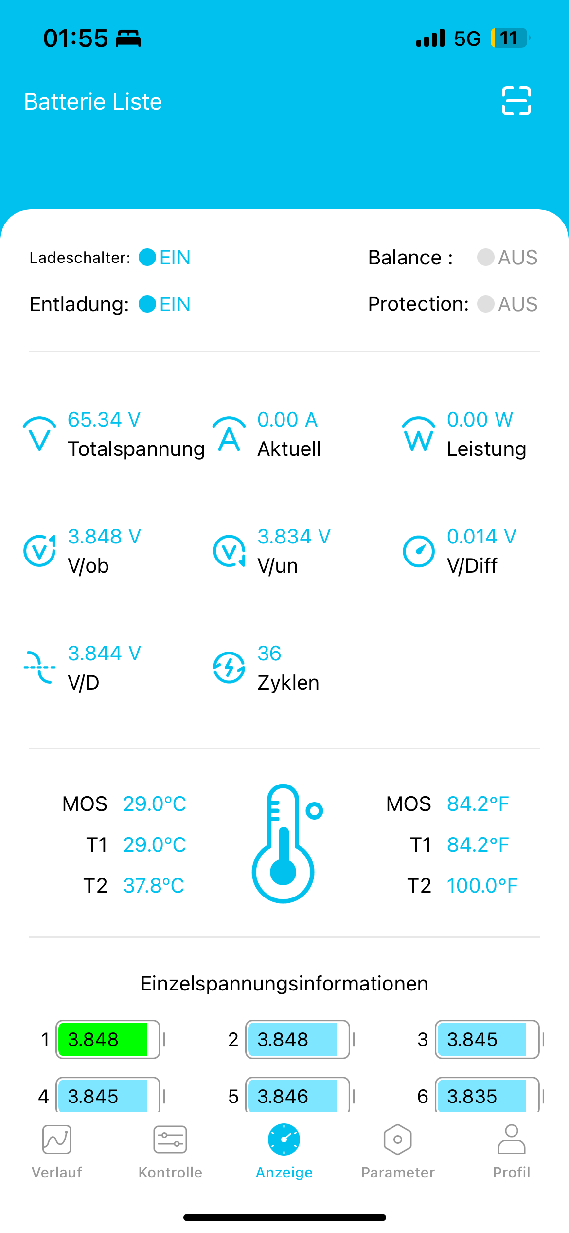

Woran erkenne ich denn welcher string einbricht? Bin gerade wieder stehen geblieben:

Paar Minuten später konnte ich wieder fahren.

Etjenne hat geschrieben:
Do 21. Aug 2025, 18:19
Du mußt während der Fahrt die App auf diesem Bild beobachten, dann siehst du bei Belastung welcher String betroffen ist.
Gruß Conny

Hier geänderte Parameter meines geschädigten Akkus.
Damit kann ich noch problemlos ohne Abschaltung mehr als 30 km über alle Berge fahren. :lol:
Gruß Conny

Und ich würde den Akku als Ursache außen vor lassen bis auf weiteres. Grund ist: wenn es wärmer wird, treten die Problemer häufiger auf.
Für LiPo-Akkus gilt allerdings: wenn es wärmer wird, dann sinkt der Innenwiderstand, und Spannungseinbrüche sind daher weniger zu erwarten. Auch sehen die Screenshots der App nicht verdächtig aus, auch wenn es "nur" Leerlaufscreenshots sind.
