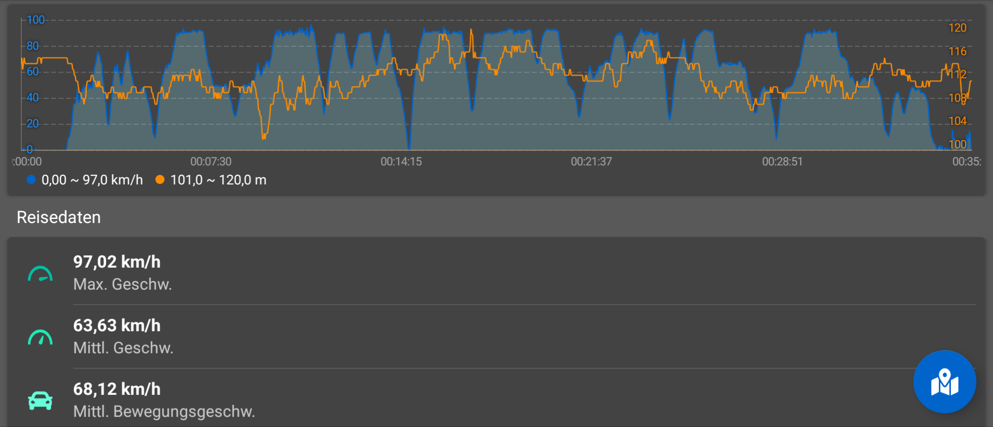

Ich bin die Tour heute Vormittag nochmal gefahren.
Da die Temperaturen und auch der Verbrauch aber etwas geringer waren wie gestern habe ich die Tour etwas verlängert auf 42,34km (GPS gemessen: 38,02km).
Danach waren noch 30% im Akku.
Warum = ??? Erschließt sich mir nicht.
Unterschied:
Ich habe den Roller nicht über Nacht geladen und morgens vom Ladegerät abgezogen und bin sofort losgehfahren, mit einem leicht vorgewärmten Akku, sonder habe den Roller am Tag vorher geladen und habe den Akku über Nacht "abkühlen" lassen.
SOC: 99%-30%
Durchschnittsgeschwindigkeit 67km/h (Das kommt daher das ich wenigstens versuche mich an Verkehrsregeln zu halten)
Motortemperatur 82°C
Invertertemperatur 48°C
Akkutemperatur 45°C
Gefahrene Strecke: 42,34km laut Roller (GPS gemessen: 38,02km)
Umgebungstemperatur 17°C
Geschwindigekeits- und Höhenprofil mittels Smartphone ermittelt: Temperaturwarnlampe ging dieses mal erst beim laden an.
Vermutlich wegen der Akkutemperatur von 45°C = ?
Dieses mal habe ich das ganze mal mit einer Action-Cam gefilmt, so kann sich jeder, der Lust hat, sich selbst einen Eindruck vcerschaffen wie ich gefahren bin.
Ich nehme euch hier mit auf eine rund 30min dauernde Tour rund um meinen Heimatort.
Ich habe überigens keine Motorparameter von dem Fahrzeug verändert.
Nur Scheibe, TopCase montiert, Blinker-Pieper abgeklemmt, das wars.
Anstonsten ist das Fahrzeug so wie ich es vom Händer übernommen habe.
https://youtu.be/5VtXJdPPFGI?si=83xuHNpJLrfZWR0I
in 4K, ungeschnitten und unkommentiert.
Unterschied:
SOC: 99%-30%
Akkutemperatur 45°C

Das Profil ist schon noch harmloser als mein weiter oben beschriebener Test. Das war damals abgesehen von je 1 km Zu- und Rückfahrt zur Bundesstraße, der "Wende" und 2 kurzen 70er Zonen (mit 85 laut Tacho gefahren) dauerhaft Vollgas in Sport. Dementsprechend halte ich den Verbrauch und alles weitere doch für ein wenig zu hoch. Akkutemp. über 40°C habe ich bei mir noch selten gesehen. Hast Du schon mal kontrolliert, ob z.B. die Bremsen zum Schleifen neigen? (Heiß trotz Nichtbenutzung)

Da wollte ich gerade noch danach fragen, v.a. nach der Größe. Das dürfte den Mehrverbrauch erklären. Weniger das Gewicht, sondern v.a. die große Windangriffsfläche, die Dein Körper darstellt.
- Beiträge: 7008
Re: Akku Temperaturwarnung nach 37km normal?
Hallo Balu86,
dass die 72-Volt-Rolle die beschriebenen Plrobleme mit der Akku-Überhitzung nicht haben, nutzt Dir als Information natürlich nicht, wenn Du nun einmalmal den Silence S01 gekauft hast.
Aber ganz offenbar ist das Verhalten und der Energieverbrauch selbst für einen Silence S01 schon extrem ausgeprägt. Da fragt man sich, was hier sonst noch den Fahrwiderstand untypisch in die Höhe treibt:
- zu geringer Reifendruck? Dem kann man ja abhelfen.
- schleifende Bremsen? (das müsste man am Ende der Fahrt an heißen Bremsscheiben feststellen können)
- defekte Radlager (vorne würde man da auch eine Temperaturerhöhung an der Radnabe feststellen konnen, hinten weniger, weil der Motor ohnehin warm wird).
- Erhöhter Innenwiderstand im Akku durch "Vorgeschichte" (z. B. Fahrzeug aus Lagerbestand mit lang zurückligender Produktion und Lade-Vernachlässiging in dieser Zeit )
Es könnte ggf. auch ein Effekt beim Silence sein, dass der die volle Höchstgeschwindigkeit mit sehr hoch eingestellter Feldschwächung erreicht.
In dem Fall würde es mit 5 km/h geringerer Geschwindigkeit vielleich erheblich besseres Verhalten geben. Der soll ja für Dauervollgas nicht das richtige Fahrzeug sein.
Das die Temperatur-Marke im Akku bei 45 °C liegt ist ja normales Sicherheitsniveau, aber mit Außentemperatur um 20°C (und bei Abfahrt 24°C Akku) da nach überschaubaren Kilometern beim Akku über die 45°C zu kommen ist schon irgendwie "strange".
