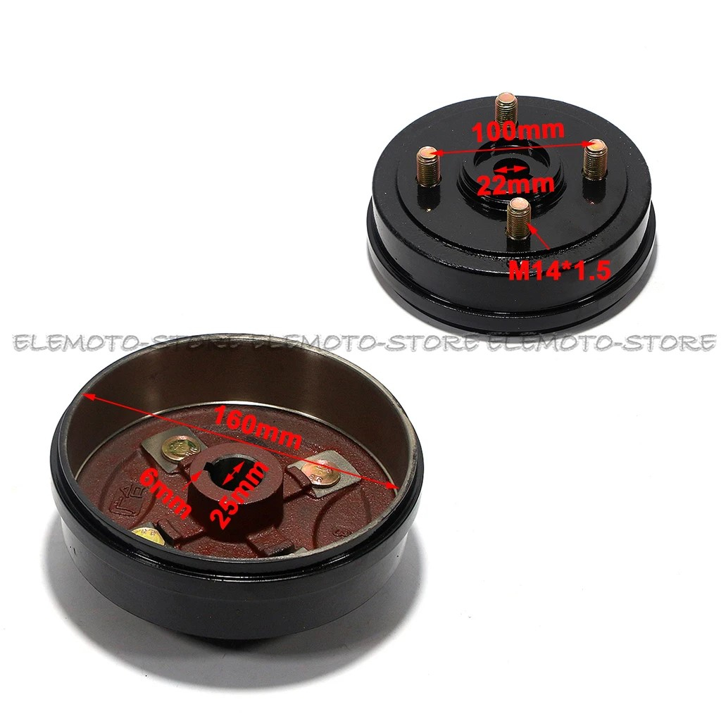

https://de.aliexpress.com/item/1005009199412093.html Bremstrommel ID160-5x48mm Nabe AD62mm Konus ID25-22mm Type 6205 Kugellager (Passfeder 6x6x29mm DIN6880) 70x70mm Diagonal=100mm 4x Radmutter M14x1,5x20mm SW19 20,99€ (Achtung Type 6205B 72x72 Diagonal 101)
https://de.aliexpress.com/item/1005007587550572.html Bremsbelag AD160x35x8mm 5,39+11,14=16,53€/1paar AD160 2x bestellen
https://de.aliexpress.com/item/1005009591289270.html Three-wheel brake pad 160 2x bestellen 3,35€/1paar
Auf der Steckachse und Bremsankerplatte ist noch ein Ringabstandhalter AØ28xIØ25x17mm, diese Bremsankerplatte halten 4x Innensechskanntschrauben M8x30 DIN912 Stahl 8.8 SW6, auf der Rückseite sind 4x selbstsichernde Muttern DIN985 vz SW13, diese Bremsankerplatte hält auch noch die Kugellager 6205 2RS IØ25xAØ52x15mm in der Achse, worin dann die Steckachse 18T (Zähne) Ø19,8/22/25x480mm mit Konus Ø25/Ø22x40mm geführt wird.
Um die Bremstrommel vom Konus abzuziehen benötigt man unbedingt einen Bremstrommelabzieher ! Bremstrommelabzieher 896g SW22 <5 Tonen Gusseisen, Brake Drum Puller Rear Axle Remover for Tricycle 18x12x10cm 4/5/6holes für 70x70mm M14x20 SW19, vorher Splint und Nabenmutter M20 SW28 von Steckachse mit Konus entfernen, mit Video unten beim Link 10,99-13,19€

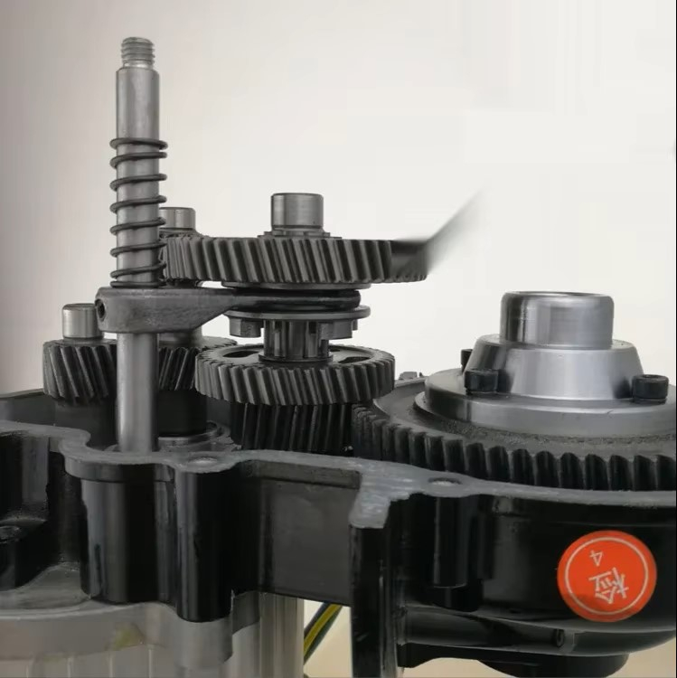

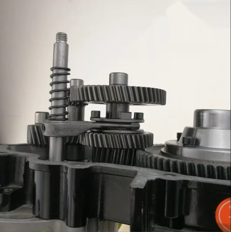

Das Getriebe wird mit 6x Innensechskanntschrauben M8x20?mm DIN912 vz SW6 am Flansch (Schraubenabstand 60+85mm) gehalten. Am Getriebe mit 2x Doppellippen Wellendichtring Simmerring AS IØ20xAØ42x7mm NBR (besser TC-19.5 IØ19.5xAØ42x7mm) DIN3760 ist der brushless Motor BLDC 72V 50A 3900W 3900U/min Ø50/Ø140x98/155mm mit 4x Sechskantsschrauben M6x20mm vz SW8 DIN933 + 1x M6x65mm vz SW8 DIN933 montiert und wird außen abgedichtet mit Doppellippen Wellendichtring Simmerring AS IØ25xAØ42x7mm (besser IØ24.5xAØ42x7mm braun FKM TC-24.5 -20/220°C) DIN3760.

https://de.aliexpress.com/item/1005007002090807.html 3-Backen-Innenlagerabzieher 3 Jaw ID12-50mm 210x105mm 13,79€
https://de.aliexpress.com/item/1005006860857262.html Brake Drum Puller Rear Axle Remover for Car Tricycle 18x12x10cm 4/5/6holes 10,99€
https://www.aliexpress.com/item/1005006981741582.html Bremstrommelabzieher 896g SW22 <5 Tonen Gusseisen für 70x70mm M14x20 SW19, vorher Splint und Nabenmutter M20 SW28 von Steckachse mit Konus entfernen, mit Video beim Link 10,99-13,19€

Klauenkupplung oben vom High- und Low-Untersetzungsgang
Klauenkupplung unten vom High- und Low-Untersetzungsgang
