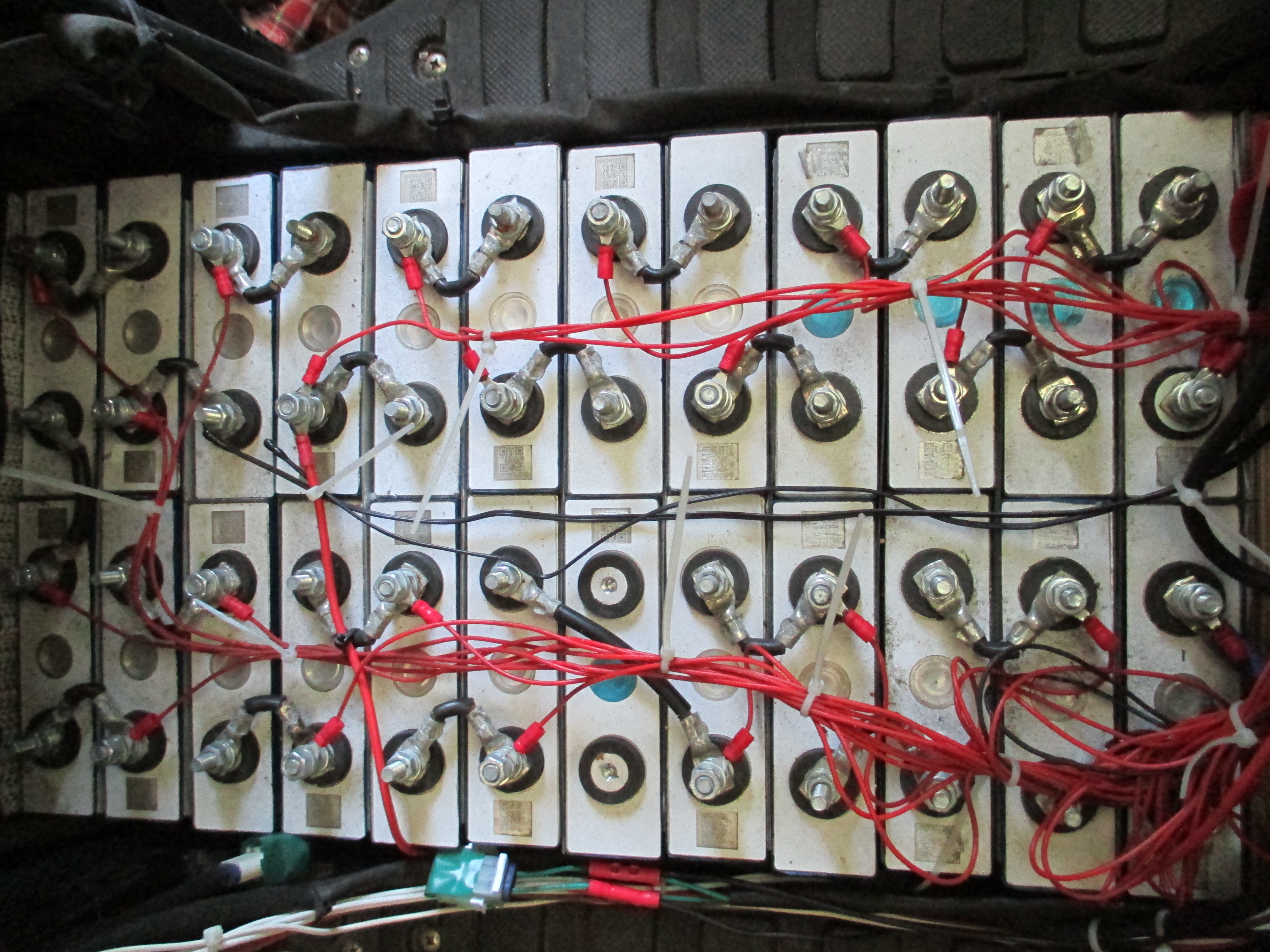

Die Schlaufen etwas länger machen als auf dem Foto. Kurze Brücken wären wiederum fast starr. Auf dem Foto ist die Zelle 6 wegen Defekts gebrückt - ich bin lange Zeit mit 23 Zellen gefahren. 2014 gab es noch keine smarten BMS und Lastmodule waren nur eine halbe Lebensversicherung für die Zellen.
In der Tat kann ich es nicht ausschliessen, dass die Zellen bei der Überfahrt eines abgesenkten Kanaldeckels im Batteriefach etwas hüpfen. Die Greensaver Batterien hatten auf der Unterseite Klettband wie auch der Batteriekastenboden. Vielleicht kann man auf der Unterseite der LFP Zellen ca. 35 x 35mm große Stücke Klettbandstücke kleben. So könnte man wohl ein hüpfen der LFP Zellen verhindern.
Die Zellen sollten sich nicht berühren. Unter der blauen Folie ist blankes Aluminium, welches zu dem Pluspol bzw. Minuspol nicht potentionalfrei ist. Also auch zwischen den kurzen Seiten Kunststoffabschnitte 0,5 bis 0,75mm einschieben. Diese Folie Polycarbonat/Markolon gibt es in den meisten Baumärkten zu kaufen. Auf den langen Seiten müssen LFP Zellen verspannt werden z. Beispiel mit einer Holzplatte 260x195x10mm plus Holzkeile.
Gutes Gelingen.

Re: Umbau E-Max 90/110S auf 5kWh LiFePo4
Beitrag von Gluehbert »
Ui, da sind aber auch viele Zellen drin. 24, oder geht das nach hinten noch weiter? Im Vectrix habe ich ja 34 Stück. Das sieht so ähnlich aus, auch wenn ich immer noch ein Provisorium an der Leitung von Minuspol habe (zwei aufeinandergeschraubte Kabelschuhe zum Verbinden und trennen). Die Akkus hatten damals gar keine Trennfolien dabei. Ich habe alle Zellen in steife Folientüten (selbstgefaltet aus Laminierfolie) gesteckt, bevor ich sie eingebaut habe.
Wenn ich das richtig in Erinnerung habe, ist der Plus- oder Minuspol aber zumindest nicht niederohmig mit dem Gehäuse verbunden, oder??? Ich prüfe das vielleicht gleich noch einmal

Niederohmig wird es nicht sein. In einer 105Ah Zelle stecken übrigens 4 pouch cells mit 26Ah drin. Die Laschen sind im Innern mit den M6 Polen verbunden. Für nominal 84V könnte ich noch 4 Zellen dazu bauen. Bräuchte dann ein 28S BMS. Laden täte ich bis 28 x 3,5V.
