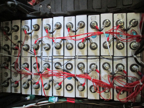

Als ich 2014 mit 16 Stück 105Ah LFP-Zellen anfing habe ich 15 Brücken aus 30 Rohrkabelschuhen 6 x10mm² und Kabelabschnitten gebaut. Zuerst den Fahrstrom verschraubt und darauf die Balancerkabel - hält bis heute. Ab 2018 sind noch Zellen dazugekommen plus Jikong BMS und ein neuer 72V Sabvoton Controller. Letztes Jahr gab es Probleme mit Flugrost an einigen Unterlegscheiben der Balancerkabe. Das Jikong BMS meckerte wegen zu hoher Kabelwiderstände. Es sind die Kabelwiderstände und nicht die Innenwiderstände der Zellen.
Vor 3 Jahren habe ich mir noch einen schwarz-orangenen E-Max 90S mit Sevcon Controller zugelegt. Die Greensaver Batterien schafften noch 10km....Als Ersatz habe ich 16 Stück 105Ah LPF-Zellen mit Jikong BMS verbaut. Bei den Zellen lagen 15 schöne Verbinder ca. 1mm stark dabei. Verschraubt habe ich das Ganze mit M6 Sperrzahnmuttern.
Wichtig sind Trennstreifen z.B. aus Polycarbonat/Makrolon und den Pack verspannen z.B. mit einem schrägen Brett.

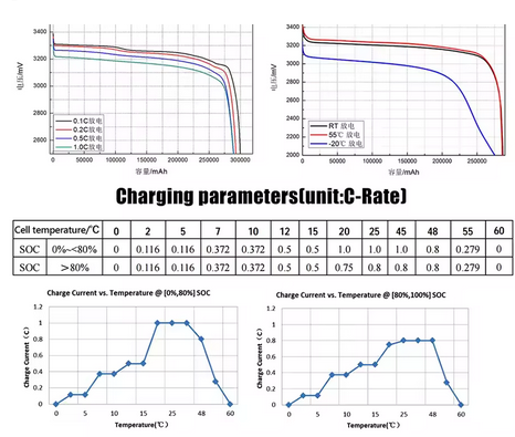

EVE 105Ah Datenblatt:

Flexible Zellverbinder sind sicherlich besser und im Fall der Fälle wird der Batteriepol nicht belastet, für stationären Betrieb taugen die Bleche sicher.
An vielen professionellen Akkus sind lammelierte Zellverbinder mit einer zusätzlichen Welle im Verbinder welcher den Längenausgleich abfedert.
In etwa so sieht das aus ----^----
Mir wäre bei flexiblen Verbindern persönlich wohler.

Re: Umbau E-Max 90/110S auf 5kWh LiFePo4
OK, danke schonmal.
Das heißt, die festen Verbinder nur nehmen, wenn ich mir ganz sicher bin, dass die Zellen sich nicht verschieben können.
Trennstreifen aus einem mir unbekannten Material (vielleicht 0,5 mm dick) liegen dabei. Aber nur für die größte Fläche, die Seitenflächen haben keine.
Ich habe vom letzen Umbau noch Kabelschuhe für M6 und 16 mm² Aderleitung gefunden. Vielleicht nehme ich die einfach, dann gibt es das Problem gar nicht.

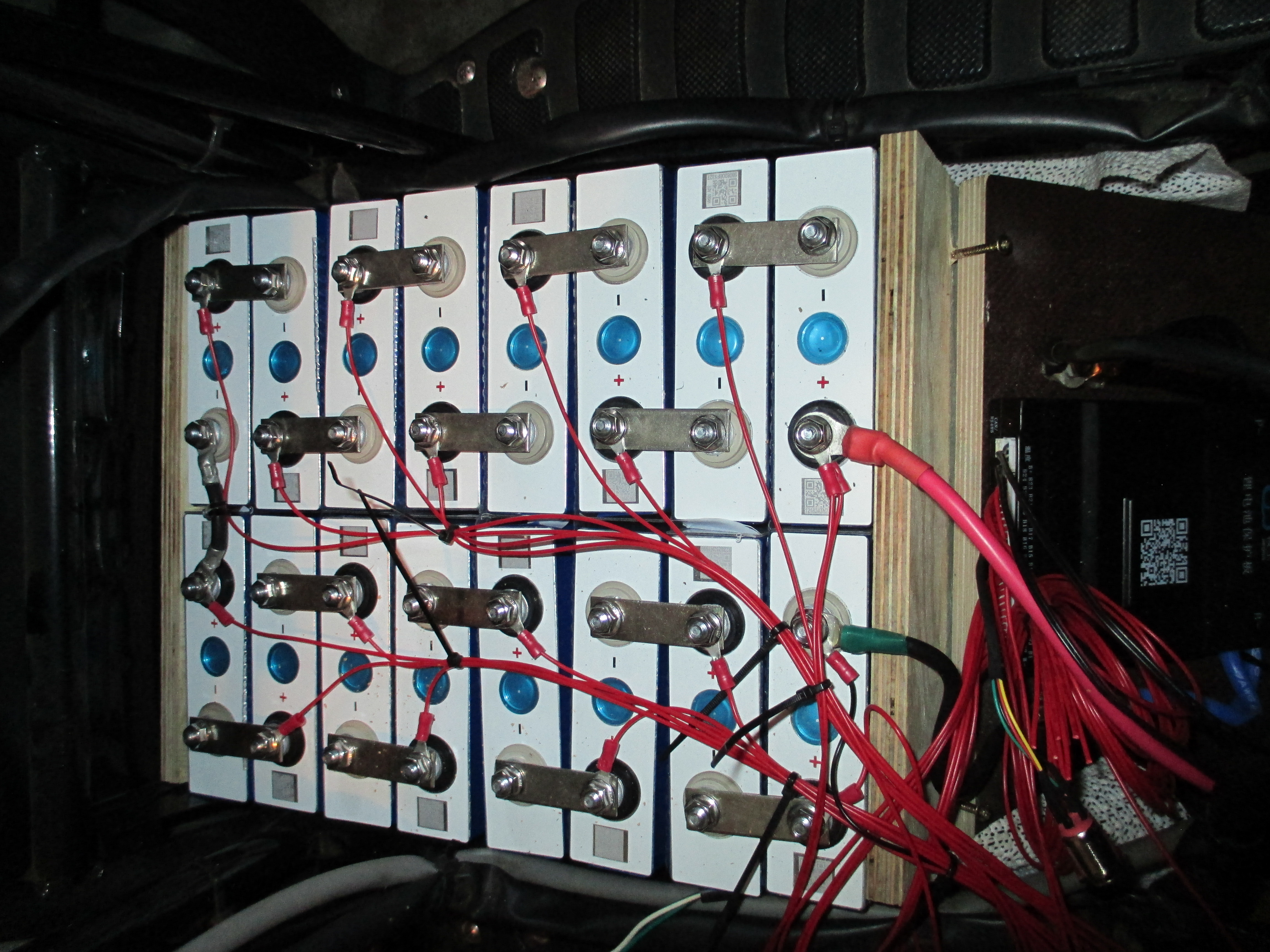

- Beiträge: 6501
Die Schlaufen etwas länger machen als auf dem Foto. Kurze Brücken wären wiederum fast starr. Auf dem Foto ist die Zelle 6 wegen Defekts gebrückt - ich bin lange Zeit mit 23 Zellen gefahren. 2014 gab es noch keine smarten BMS und Lastmodule waren nur eine halbe Lebensversicherung für die Zellen.
In der Tat kann ich es nicht ausschliessen, dass die Zellen bei der Überfahrt eines abgesenkten Kanaldeckels im Batteriefach etwas hüpfen. Die Greensaver Batterien hatten auf der Unterseite Klettband wie auch der Batteriekastenboden. Vielleicht kann man auf der Unterseite der LFP Zellen ca. 35 x 35mm große Stücke Klettbandstücke kleben. So könnte man wohl ein hüpfen der LFP Zellen verhindern.
Die Zellen sollten sich nicht berühren. Unter der blauen Folie ist blankes Aluminium, welches zu dem Pluspol bzw. Minuspol nicht potentionalfrei ist. Also auch zwischen den kurzen Seiten Kunststoffabschnitte 0,5 bis 0,75mm einschieben. Diese Folie Polycarbonat/Markolon gibt es in den meisten Baumärkten zu kaufen. Auf den langen Seiten müssen LFP Zellen verspannt werden z. Beispiel mit einer Holzplatte 260x195x10mm plus Holzkeile.
Gutes Gelingen.
Gutes Gelingen.
Ui, da sind aber auch viele Zellen drin. 24, oder geht das nach hinten noch weiter? Im Vectrix habe ich ja 34 Stück. Das sieht so ähnlich aus, auch wenn ich immer noch ein Provisorium an der Leitung von Minuspol habe (zwei aufeinandergeschraubte Kabelschuhe zum Verbinden und trennen). Die Akkus hatten damals gar keine Trennfolien dabei. Ich habe alle Zellen in steife Folientüten (selbstgefaltet aus Laminierfolie) gesteckt, bevor ich sie eingebaut habe.
Wenn ich das richtig in Erinnerung habe, ist der Plus- oder Minuspol aber zumindest nicht niederohmig mit dem Gehäuse verbunden, oder??? Ich prüfe das vielleicht gleich noch einmal
