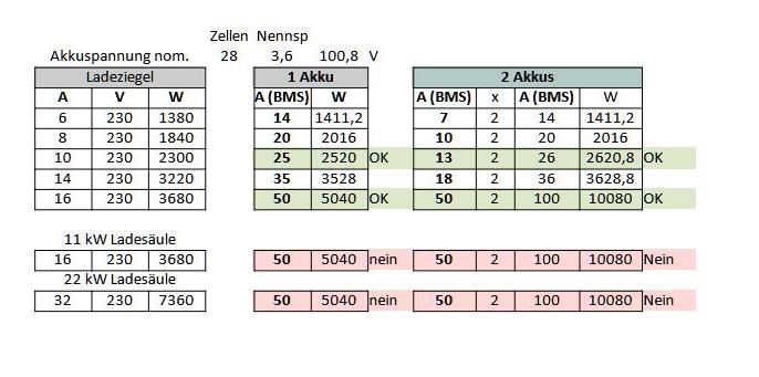

keine neuen Ergebnisse an Typ 2 ... ich werde meine Tests an Viktor weitergeben ...
dafür ist es mir gelungen über die BMS Einstellungen beide Akkus an 2,3 kW zu laden 8-)
Dargestellt sind die Akkus bei 3,6 V Nominalspannung * 28 Zellen ...
bissl wirr :D .. die Tabelle zeigt bei 2 Akkus mit Begrenzung auf 13 A pro Akku ein "OK" hat gestern bei mir mit 50% SOC funktioniert.
Anscheinend braucht der Ladeziegel ein paar Minuten um mit dem BMS zu "verhandeln" - hat glaube ich 5 min gedauert bis in der BMS-App ein Ladestrom angezeigt wurde ... dann anstandslos bis 100 %
Aber es sollte natürlich ohne einen solchen Workaround funktionieren... ;)
