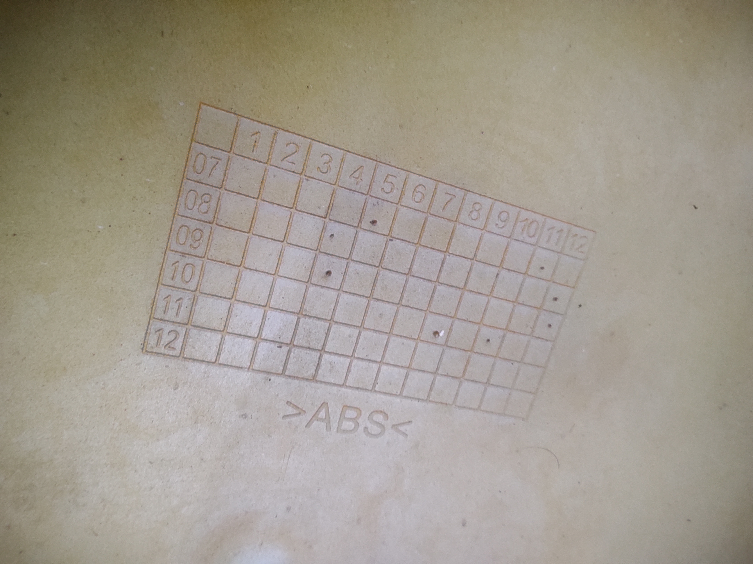

Die orange Verkleidung des 2011er (Sevcon Gen4 Size4) ist aus ABS. Zumindest die Bodenwanne. Die anderen orange Teile werden auch aus ABS sein.
Bei den schwarzen Teilen bin ich mir nicht sicher (z.B. Trittbretter).

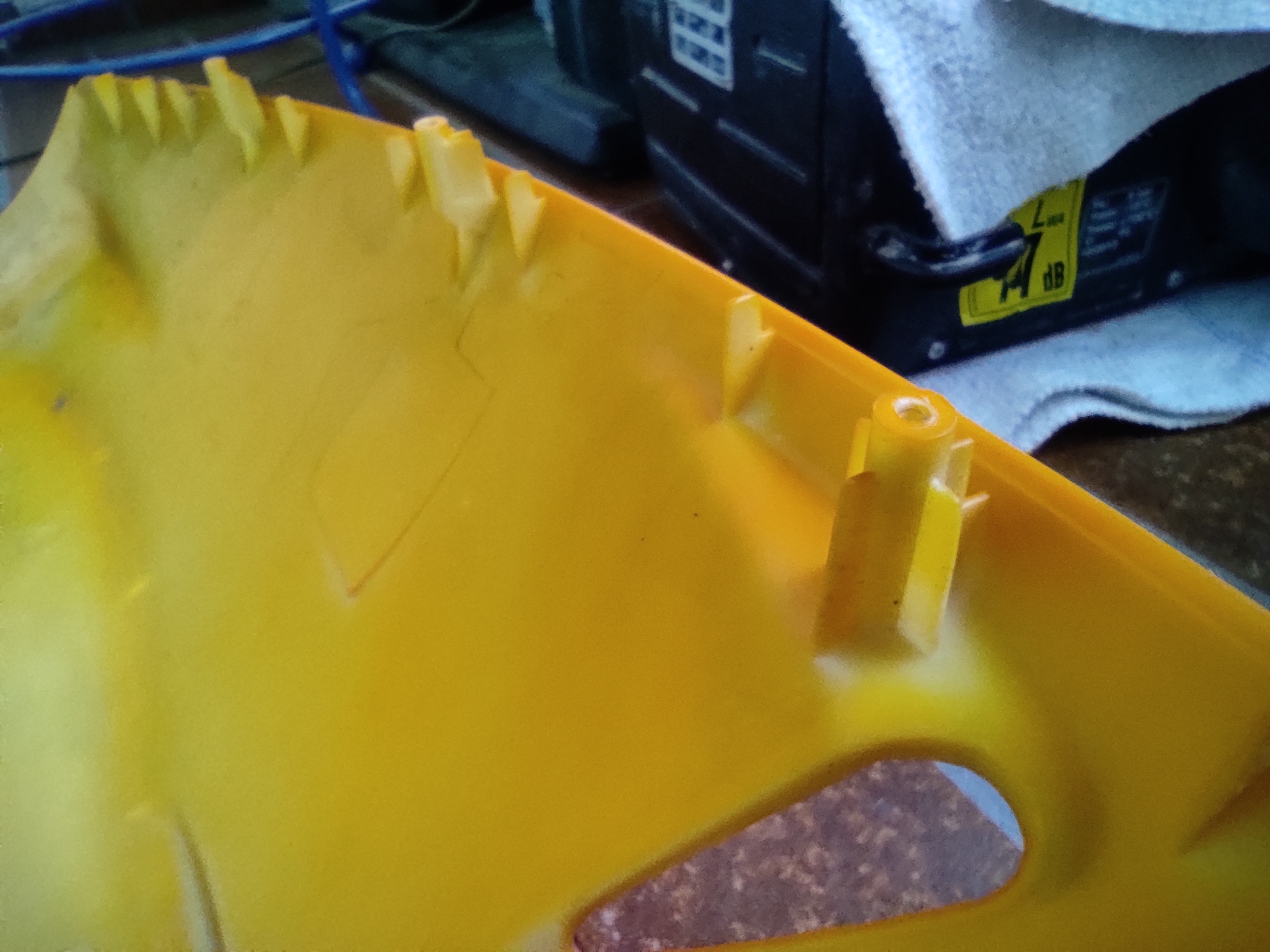

Die Wanne muss ich reparieren. Mir sind bei einem Sturz bei der Wanne die linken Schraubenaufnahmen abgerissen (Foto). So wie es aussieht, hat da schon vorher mal jemand irgendwie geklebt.
Reparieren lässt sich ABS mit Aceton. Extra Kunststoff (muss mal schauen wo ich orangenen ABS herbekomme, notfalls würde es wohl auch schwarz tun, da innen liegend) für ein paar Stunden in Aceton auflösen und die Risse kitten oder Formen nachbilden.
Bei den älteren E-Mäxen muss ich noch nachschauen. Da die nicht mit Farbe durchgetränkt sind, nehme ich an, dass es kein ABS ist. Hab mal Fotos gemacht. Unter der silbernen Lackierung kommt ein weisser Kunststoff zu Tage.

auf youtube gibts paar einfache anleitungen.
anscheinend geht das mit aceton, backpulver und styropor....ausprobieren
ich pers. repariere damit, bzw. ähnlich, den ich habe mal früher bei "hein gericke" so nen reparatur pulver gekauft das hier "fast" identisch ist.
damit repariere ich schon seit jahrzente verkleidungen, teils schweiße ich sie auch, bzw, habe dafür einige krampen samt lötpistole. meist verkaufe ich sie repariert bei ebay.
