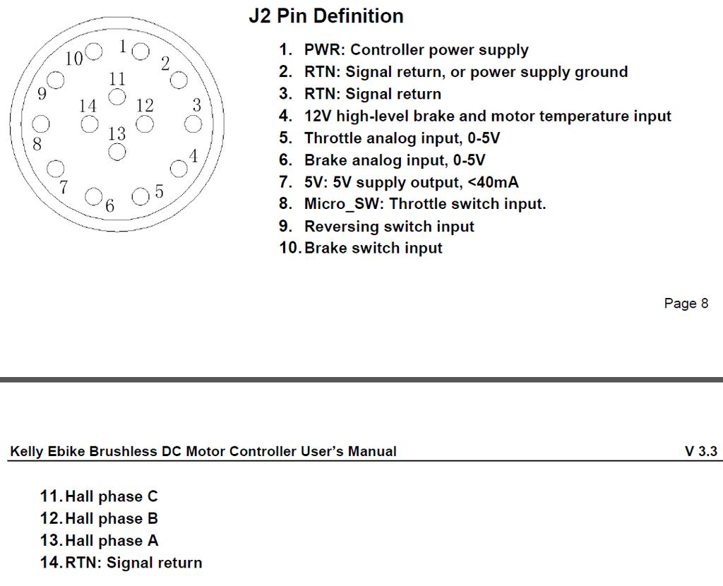

So also fange ich mal an ob meine Überlegungen richtig sind
Das ist der Plan vom anschluss her:

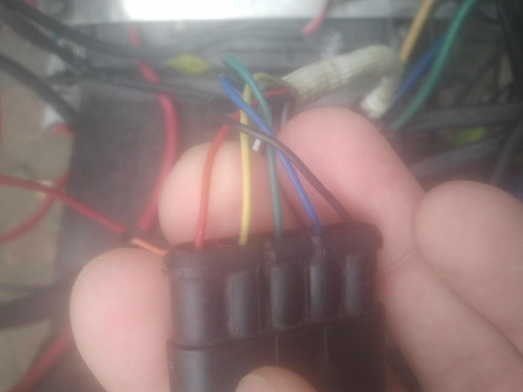

So sieht das kabel aus was vom motor kommt:
So ich würde dann so anschliessen
Schwarz ----> 14
Blau ----> 13
Grün----> 12
Gelb----> 11
So bei rot muss ich passen blau grün gelb sind sehr Wahrscheinlich die Hall sensoren rot müsste dann bestimmt Power sein villeicht 4 ?
Schwarz ----> 14
Blau ----> 13
Grün----> 12
Gelb----> 11

Die Bilder tauchen hier nicht auf. Lieber hier im Forum hochladen...
