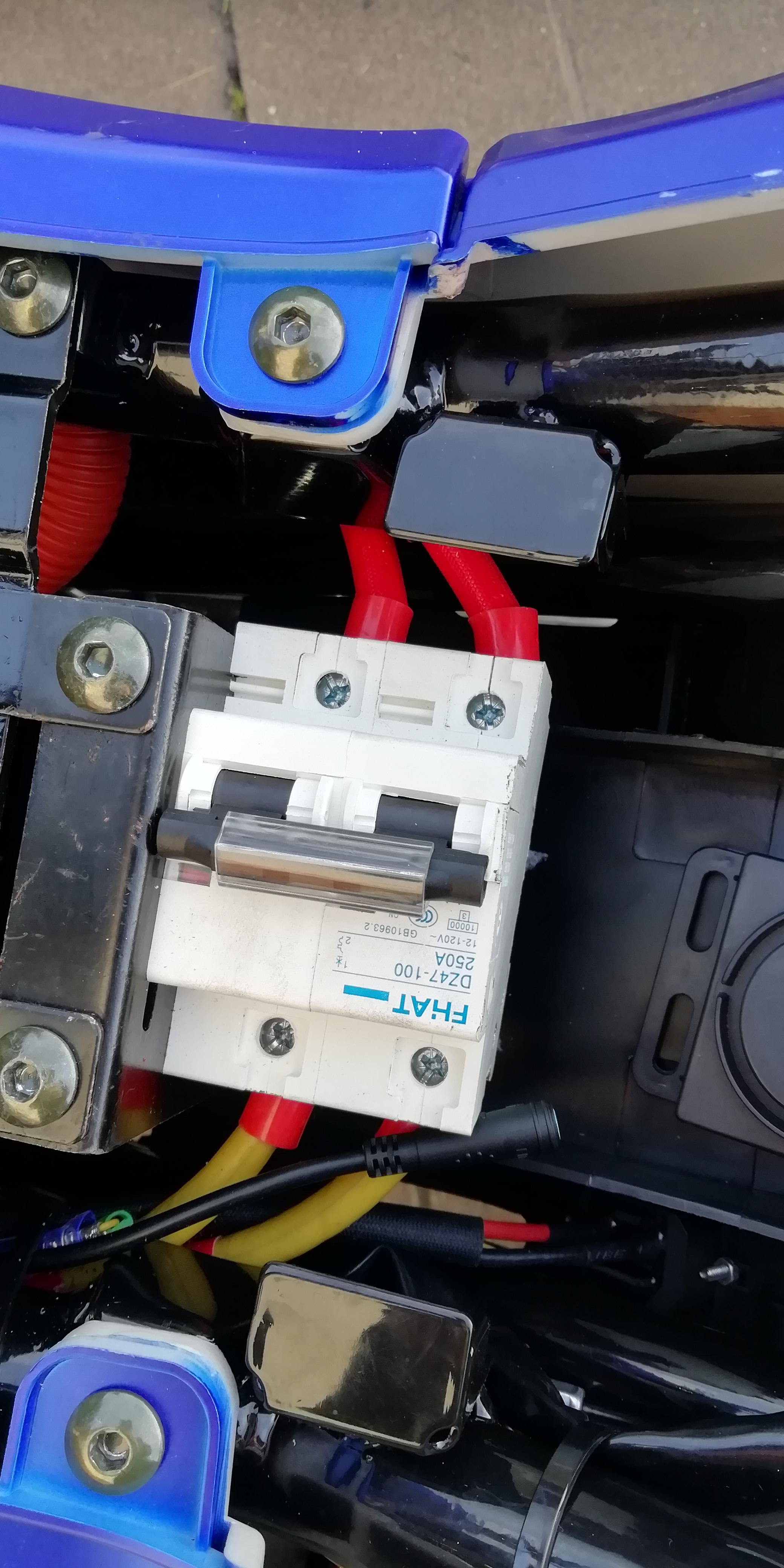

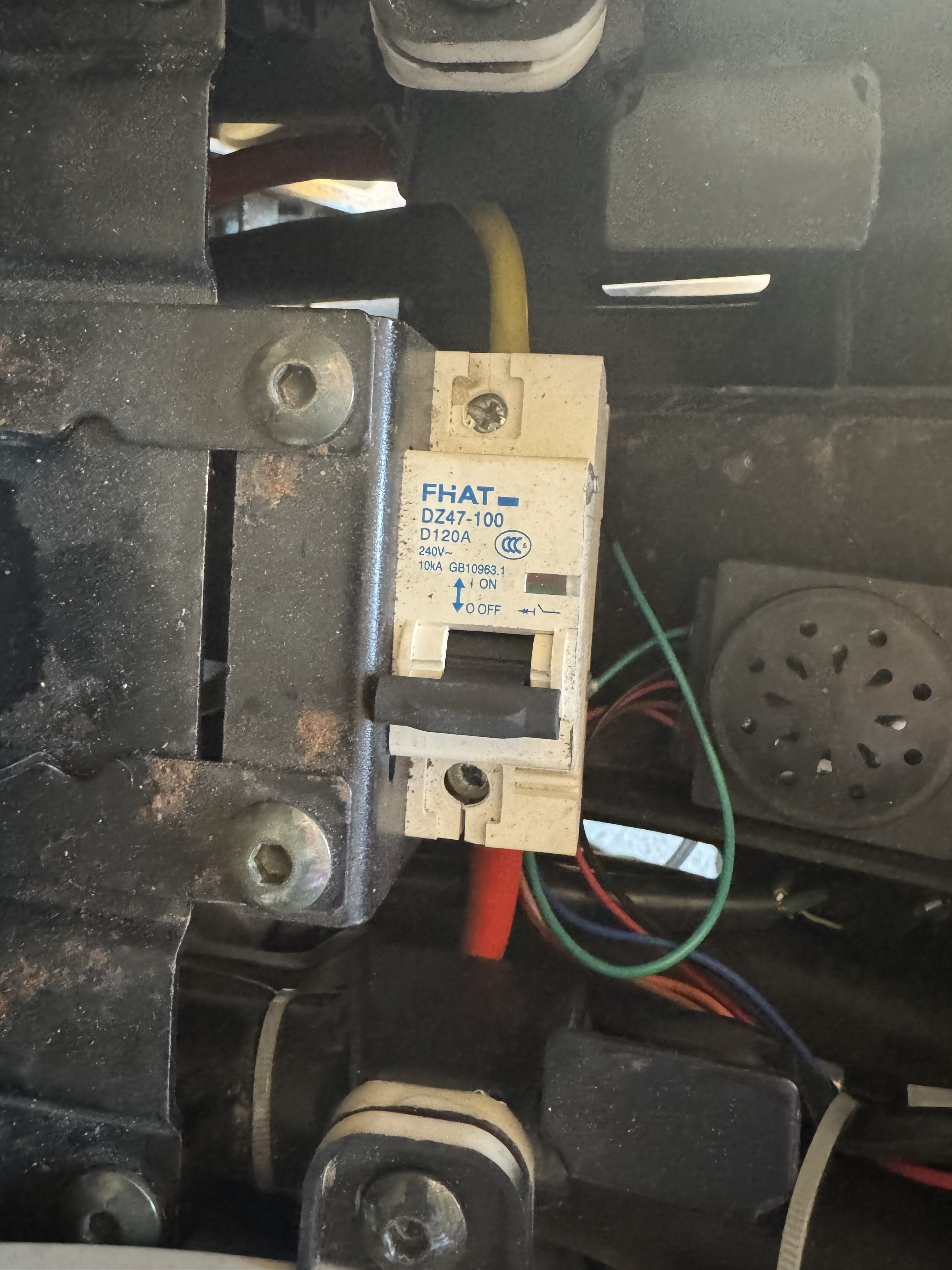

An die Kabel, die zum Hauptschalter führen, habe ich kurz vor dem Hauptschalter vorsorglich bereits Kabelbinder dran gemacht :idea: , so dass man im Falle eines Falles die Verschraubung (vom abgerauchten Schalter) einfach lösen und die Kabel nach oben ziehen kann.
Dabei so vorgehen, dass man den neuen Ersatz-Schalter im ausgeschalteten Zustand in die unmittelbare Nähe verbringt und erst ein Kabel aus dem kaputten Schalter löst und dieses im neuen Schalter verschraubt. Dann nimmt man sich das 2. Kabel vor.
Da der Rahmen der E-Odin korrekterweise NICHT an GND bzw. Minus liegt, braucht man keine Angst haben, dass die Maschine abraucht falls das Kabel an den Rahmen kommen sollte. Trotzdem sollte man vorsichtig sein und an die spannungsführenden offenen Enden der Kabel nicht dran greifen :!:. Ab 60V aufwärts wirds bei Gleichspannung gefährlich.... und die Schrauber in den Werkstätten dürfen da nur mit speziellem Schein dran.
SInd beide Kabel im neuen Hauptschalter, prüft man nochmal die Verschraubung und wenn alles in Ordnung ist und fest sitzt schaltet man den Schalter ein.
Wie immer sehr gut erklärt von dir.
Bei meiner Odin 3.0 müsste ich das "entkabeln" und "verkabeln"
natürlich doppelt ausführen da es ja ein doppelter Hauptschalter ist.
Ich habe mir nur noch nicht genau angeschaut warum das gerade an der Odin 3.0 so ist. ( Und mir auch noch nicht wirklich Gedanken darüber gemacht)
E-Odin 3.0S 12/2022
Dürfte in der Tatsache begründet sein, dass die "doppelte Verkabelung" des E-Odin 3 Akkus doppelt soviel Strom über die 2 Kabelpaare liefern kann wie bei der E-Odin 2.0 über ein Kabelpaar.
Letztendlich ist das Nadelöhr für den Strom das Batteriekabel.
Das macht natürlich Sinn. Also den Strom auf 2 dünnere Kabel aufgeteilt anstatt einen größeren Querschnitt zu nehmen der dann z.B.wahrscheinlich wieder nicht in den Schutzschalter passt.
Hinzu kommt eine erhöhte Ausfallsicherheit. Der Grund für's Abrauchen der Teile dürfte ja der sein, dass durch Erschütterungen der Übergangswiderstand für ein paar ms einen Grenzwert überschreitet. Wenn zu dem Zeitpunkt dann ein hoher Strom fließt, entsteht ein Lichtbogen und die Kontakte werden (ähnlich wie bei einem Plasma-Schneider) regelrecht zerlegt.
Hat man zwei Schalter parallel, verringert sich die Wahrscheinlichkeit für so etwas signifikant, selbst wenn eine Korrelation durch die gleichzeitige Erschütterung besteht.

Beim Austausch hab ich die 2 Schrauben entfernt und konnte dann den Automaten weit genug rausziehen dass man an die Kabel und Befestigungsschrauben gut ran kommt!
