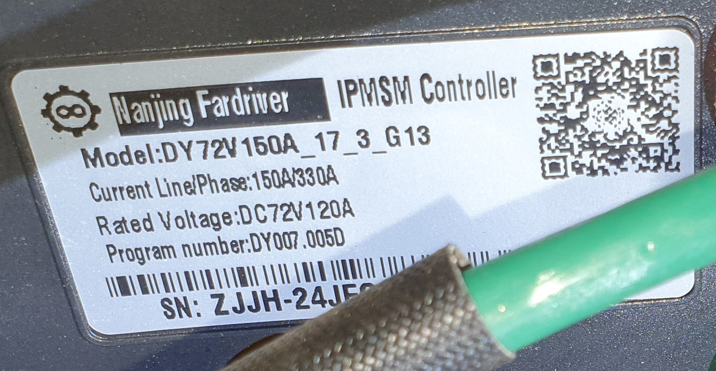

Problem ist halt nur, dass der Akku der 6kW E-Odin ein BMS hat, welches nur max. 150A hergibt.
Beim original-Controller (eine OEM-Version von Fardriver: DY72V150A) lässt sich zwar ein Strom von bis zu 150A konfigurieren, die kommen aber am Motor nicht an, da RDSon der verbauten MOSFETs schlichtweg zu hoch ist. Da kann man einstellen was man will... über 130A kommt da nix raus.

Interesannte Erklärung, aber der 72450 schafft beim Mittelmotor QS138 70H V3 die 190A problemlos. Also am RDSon kann es somit nicht liegen, den ich glaube nicht das Fradriver für die Odin extra billigere oder weniger Mosfets verbaut, der Controller könnte aber über unterschiedliche Firmware gedrosselt sein.jeff-jordan hat geschrieben: ↑Fr 28. Mär 2025, 09:38Beim original-Controller (eine OEM-Version von Fardriver: DY72V150A) lässt sich zwar ein Strom von bis zu 150A konfigurieren, die kommen aber am Motor nicht an, da RDSon der verbauten MOSFETs schlichtweg zu hoch ist. Da kann man einstellen was man will... über 130A kommt da nix raus.

Der original-Controller ist kein 72450, sondern dieser hier:
Und der zieht nachweislich maximal nur so 130A aus der Batterie (hab's nachgemessen), selbst wenn man in den Controller-Settings 150A line current und 330A phase current konfiguriert.
Weiß nicht, wo das Gerücht mit dem 72450 herkommt...
Lasse ich mir mit dem original-Controller (via App) die Spannung anzeigen, liegt die um 2% daneben. Beim ND72530 beträgt die Abweichung lediglich 0.1% (alles ggü. Peaktech P3360 mit 0.06% Genauigkeit im DC Messbereich).

Kein Gerücht,
Hier bei der Venaxio 6kW ist der 72450 verbaut.
Die Aufkleber mit anderen Namen kann ich auch draufkleben.
https://elektroroller-forum.de/viewtopi ... f7#p366418
Aber lassen wir das Thema.
