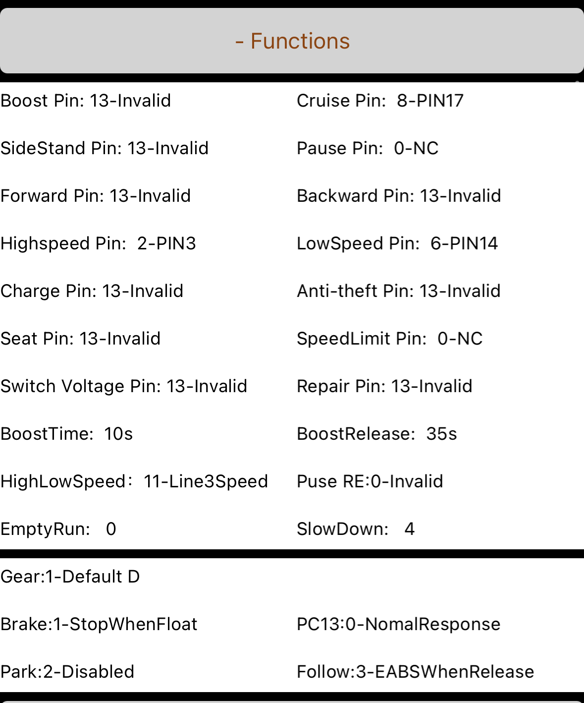

soda - update von meiner Seite:
Beim rekuperieren gibt es keine allgemein glücklich machende Einstellung - zumindest laut meinen Erkenntnissen der letzten Probefahrt.
Mit Functions: Follow auf 2 EABS when brake hat mir persönlich nicht gefallen, wenn ich eh schon am Bremshebel ziehen muss, is dann auch schon egal ob mit oder ohne Reku.
Daher war ich dann meistens mit Fellow : 3 EABS when throttle release unterwegs - d.h. Reku wenn ich den Stromgriff auf 0 drehe.
Mittels Functions : PC13 : RaceResponse oder Standard kannst noch einstellen ob dann gleich mit voller Leistung rekuperiert wird (=Race) oder proportional weniger je langsamer ich den Gasgriff zudrehe.
Standard funktioniert gut der Stadt und bei eher flachen Landpartien.
Bei Bergstrecken muss man unterscheiden: Wenn die Strecke so mit >40-50 km/h gefahren werden kann dann macht Race wirklich viel mehr Sinn und ich habe auf der Bergstrecke vergleichsweise selten zum Bremshebel greifen müssen. Mit Standard auf der Strecke hab ich es im Normalbetrieb nicht geschafft die volle Rekuperation aufzurufen. Dementsprechend oft und durchgängig war ich am Bremshebel.
Spannend wirds, wenn man langsamer unterwegs ist (z.B. kurvige Schotterstraßen), denn da ist die RaceResponse sehr nervig weil sehr ruckelig. In dem Fall sollte man dann bei der Standard Einstellung bleiben.
seit 07/2025: BTM Wildfire 1Akku + 3,3kW Lader
Mojschele
Beiträge: 81
Registriert: Mo 9. Dez 2024, 10:38
Roller: Ex: Virago XV535, Nevada 750, Vespa 125
PLZ: 9330
Wohnort: Althofen
Tätigkeit: Monopolist
Re: Wildfire Controller App
Beitrag von Mojschele »
Ahja, nicht vorenthalten möchte ich noch die Function Sektion wie sie mir von Viktor zugeschickt wurde
Meine Probleme mit dem Fahrstufenschalter war eigentlich nur die falsche Einstellung beim Punkt HighLowSpeed. Jetzt geht auch diese Funktion wieder. Damit sind alle Probleme gelöst bzw. die Rekuperation auf den Werten die ich mir gewünscht habe :D
@Tatjana Da gibs ein paar Unterschiede zu deinen Werten, keine Ahnung ob die was bewirken. Und mit Fellow:1-Disable sollte bei deiner WF eigentlich keine Rekuperation vorhanden sein. Zumindest nach meinen Erfahrungen der letzten 3 Wochen.
